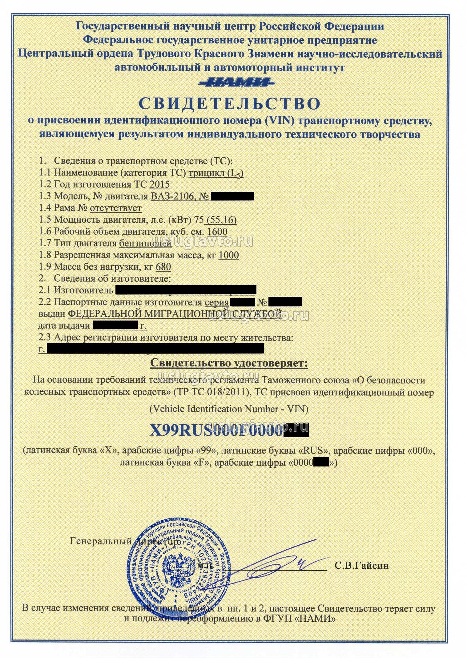

4) для транспортных средств, являющихся результатом индивидуального технического творчества, документ о присвоении идентификационного номера транспортного средства;
Процедура присвоения VIN - кода на единичные транспортные средства являющиеся результатом индивидуального технического творчества.

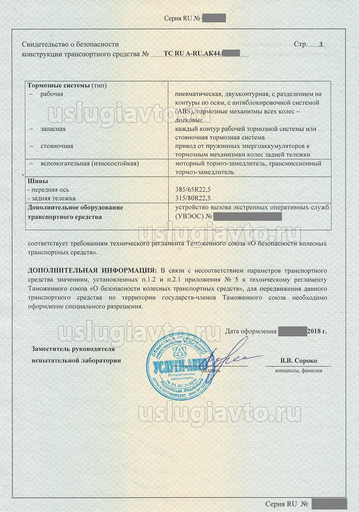

Кроме того, необходимо представление в аккредитованную испытательную лабораторию информации о наличии номера устройства вызова экстренных оперативных служб (УВЭОС) "системы" или "устройства" ЭРА ГЛОНАСС в зависимости от категории ТС.

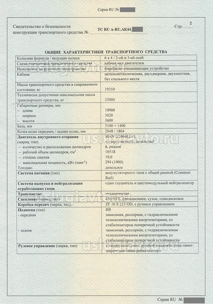

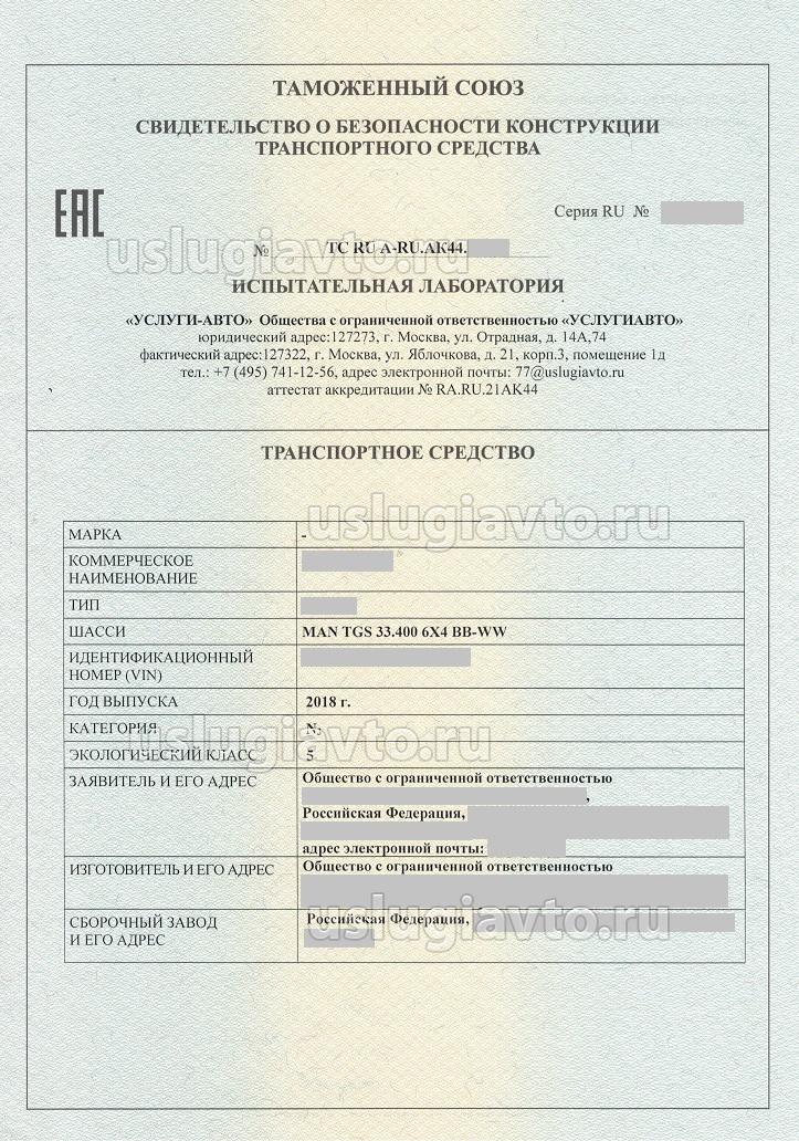

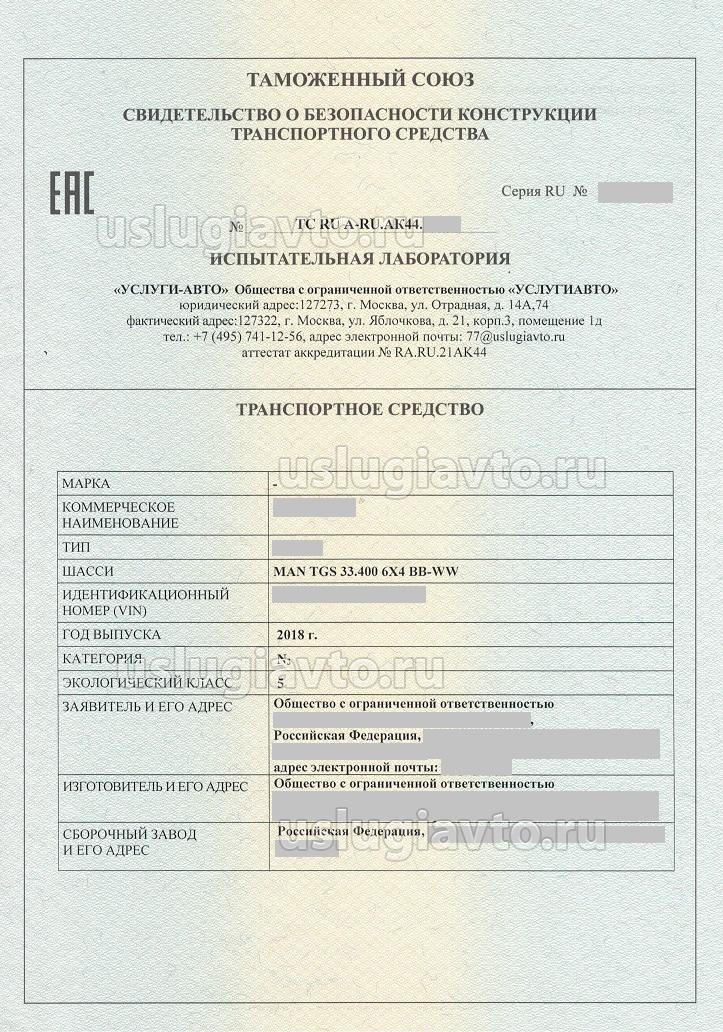

Аккредитованная испытательная лаборатория выдает СБКТС по результатам проведения технической экспертизы конструкции транспортного средства.
