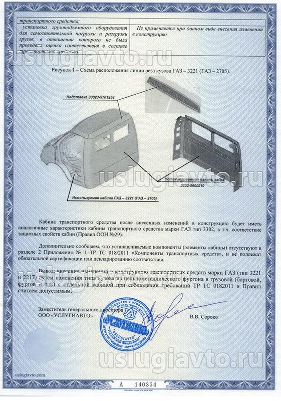

замена кузова (частей кузова) легкового автомобиля или автобуса, кабины (частей кабины) грузового автомобиля и (или) шасси транспортного средства на кузов (части кузова), кабину (части кабины) и (или) шасси, которые не предусмотрены маркой транспортного средства; Внесение изменений в конструкцию транспортного средства проводится при помощи штатных (заводских) элементов кузова и кабины предусмотренных маркой транспортного средства ГАЗ (см. рис.1).
установка грузоподъемного оборудования для самостоятельной погрузки и разгрузки грузов, в отношении которого не была проведена оценка соответствия в составе транспортного средства; Не применяется при данном виде внесения изменений в конструкцию.
Рисунок 1 – Схема расположения линии реза кузова ГАЗ – 3221 (ГАЗ – 2705).
Кабина транспортного средства после внесенных изменений в конструкцию будет иметь аналогичные характеристики кабины транспортного средства марки ГАЗ тип 3302, в т.ч. соответствие защитных свойств кабин (Правил ООН №29).
Дополнительно сообщаем, что устанавливаемые компоненты (элементы кабины) отсутствуют в разделе 2 Приложения № 1 ТР ТС 018/2011 «Компоненты транспортных средств», и не подлежат обязательной сертификации или декларированию соответствия.
Вывод: внесение изменений в конструкцию транспортных средств марки ГАЗ (тип 3221 и 2217) путем изменения типа кузова из цельнометаллического фургона в грузовой (бортовой, фургон и т.д.) с отдельной кабиной при соблюдении требований ТР ТС 0182011 и Правил считаем допустимым.
Заместитель генерального директора
ООО «УСЛУГИАВТО» В.В. Сороко
