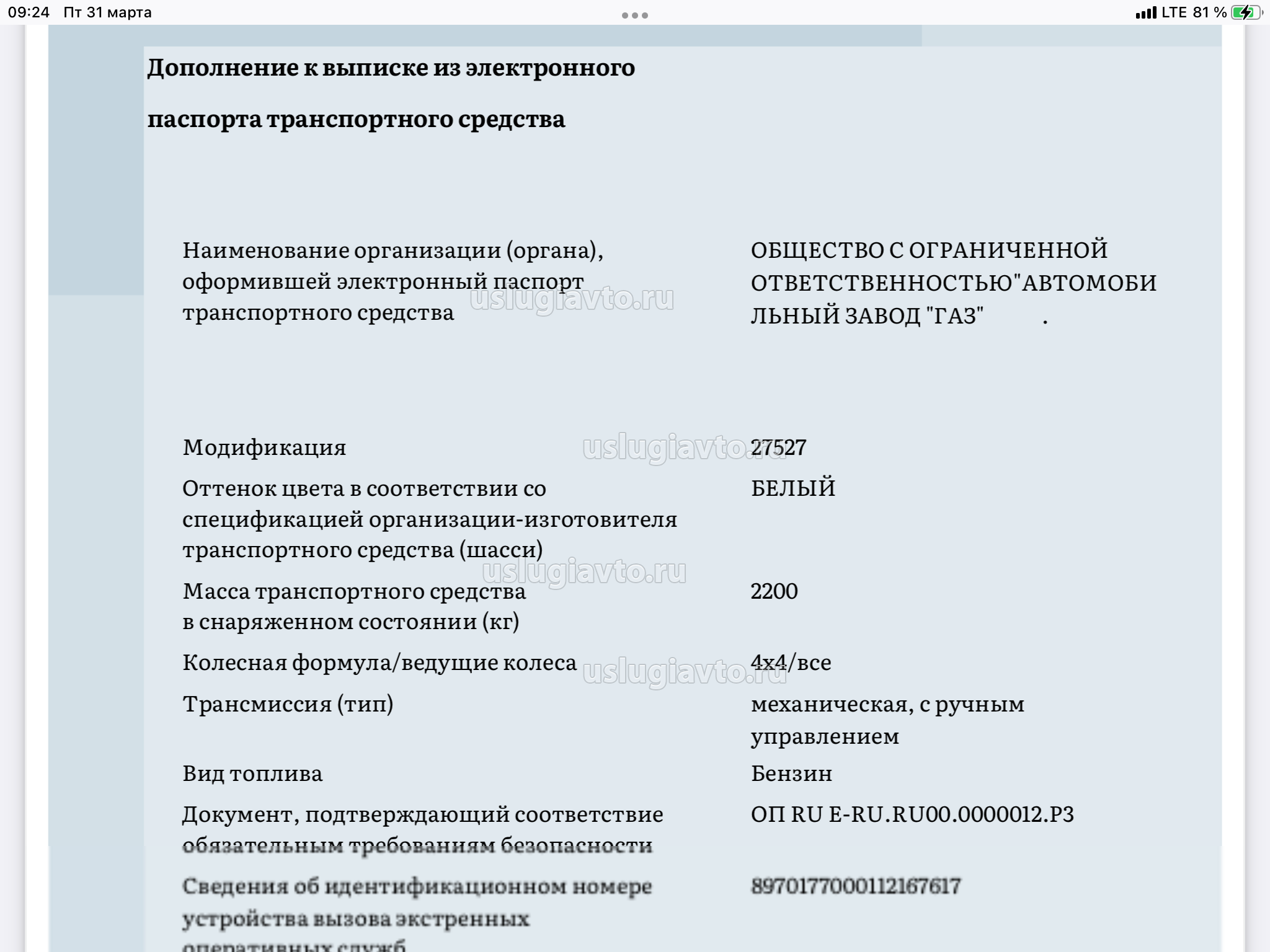

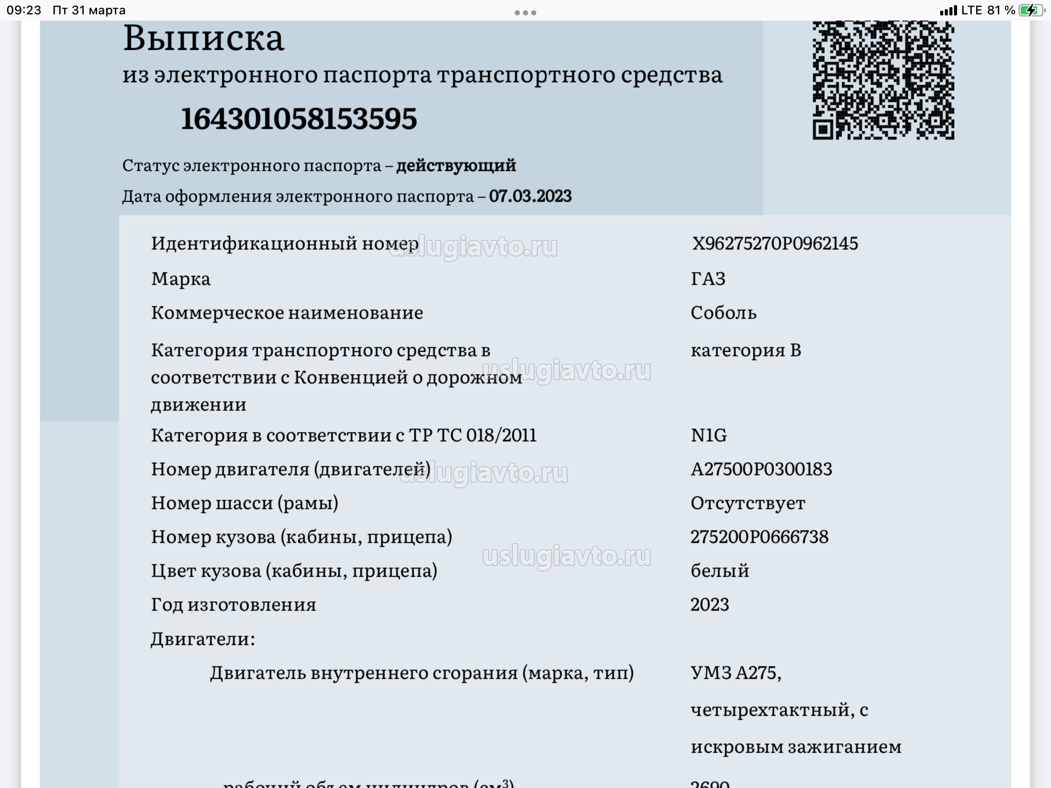

Сообщение Александр Л » 31 мар 2023, 09:29
Здравствуйте!
Подскажите, Соболь с таким ПТС может буксировать прицеп?
Александр Л
Сообщения: 8
Зарегистрирован: 31 мар 2023, 08:48
Re: Установка ТСУ на автомобиль ГАЗель, Соболь, Баргузин
Сообщение Slava_UA » 31 мар 2023, 14:51
Завод-изготовитель не предусматривает возможность буксировки прицепа на соболе в принципе (на это есть причины).
Мы проводили расчет эффективности тормозной системы на возможность буксировки прицепа на соболе. Даже по итогам расчета, масса буксируемого прицепа близка к нулю.
Более подробно Вы можете ознакомиться с результатами расчетов здесь viewtopic.php?p=28712
Сообщение Александр Л » 31 мар 2023, 15:05
Slava_UA писал(а):Добрый день!
Просто Вы запрашивали ПТС (ранее, в сообщениях, несколько страниц назад), чтобы понять можно или нет... вроде как, возможны вариации тормозной системы (если я правильно понял). А теперь строго нет.
К тому же "масса буксируемого прицепа близка к нулю" - это не ноль! Получается, что формальная возможность установить фаркоп есть...!!! ??? Только его масса не должна превышать 100-300 кг... Но это уже третий вопрос, где пользователи возьмут такой прицеп.
Важна сама возможность установки - другими словами, важна формальность.
И эта формальность возможна... если я правильно понял.
Александр Л
Сообщения: 8
Сообщение Александр Л » 31 мар 2023, 15:18
Даже если масса прицепа допустима не более, чем 1 кг, то это значит, что прицеп буксировать можно.
Повторюсь - важна формальность, и запись о переоборудовании (фаркоп).
А где владельцы Соболей, будут искать такой прицеп (массой 1 кг)... это извиняюсь за слог - не должно вас волновать.
С вас - запись в документах об установке фаркопа... с нас деньги...
Не понимаю, зачем вы наступаете на горло собственной песне...???
Если вам для испытаний нужен реальный прицеп... так соберите прицеп из алюминия, на велосипедных колёсах, с подходящей массой... чтобы он формально мог считаться прицепом... и испытывайте на здоровье.
