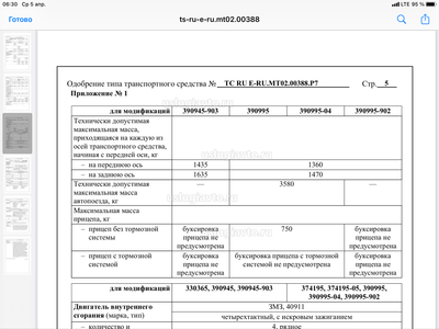

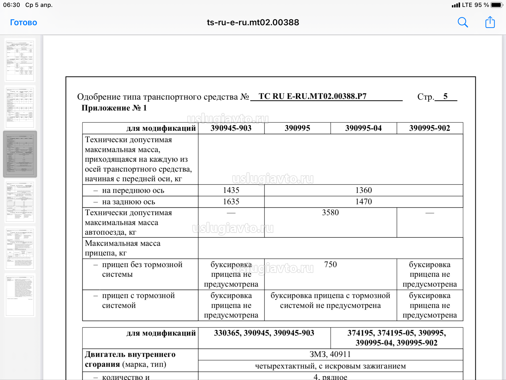

Сообщение Александр Л » 05 апр 2023, 06:33
Биркин Алексей писал(а):УАЗ 3309 и аналоги также не может буксировать прицеп согласно ОТТС
Вот скрин ОТТС...
УАЗ-390995 и УАЗ-390995-04 могут буксировать прицеп.

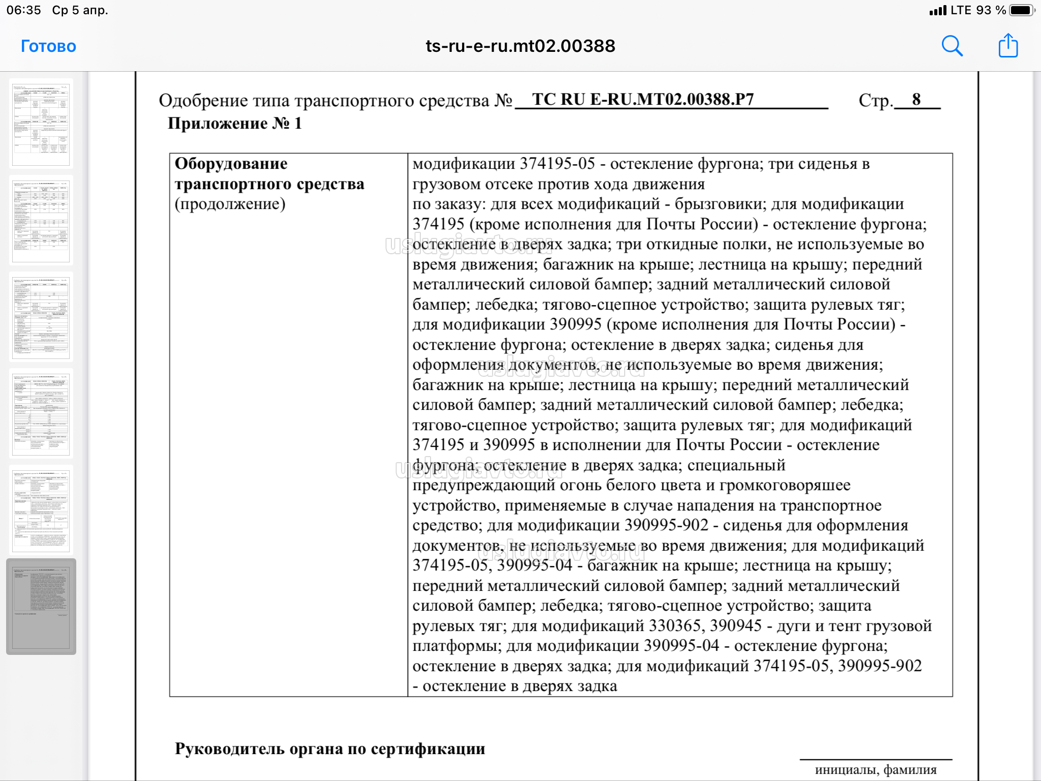

Сообщение Александр Л » 05 апр 2023, 06:39
Более того... В ОТТС УАЗ-390995 и 390995-04 прописаны и силовые бампера, и лебёдка, и багажник на крышу и лестница... Ставь, и ничего не нужно регистрировать и переоформлять... завод позаботился.

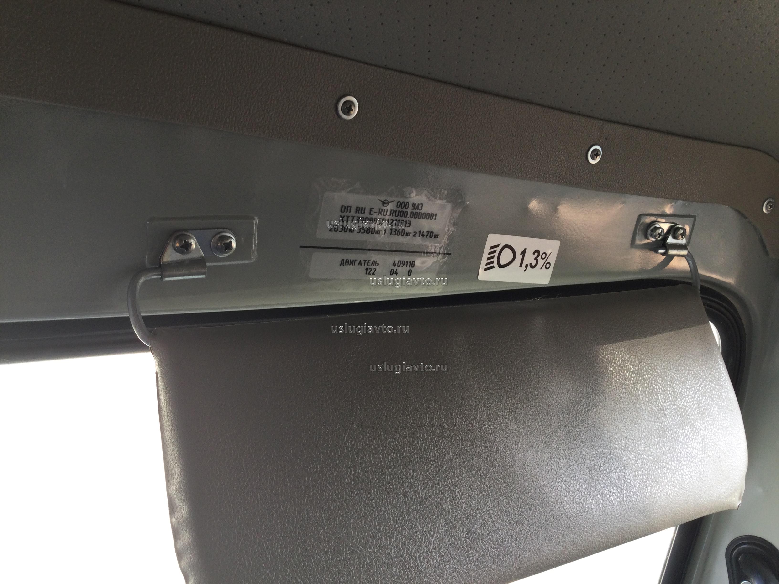

Со слов менеджера салона УАЗ, ОТТС постоянно меняется, но эти записи про дополнительное оборудование, сохраняются.
Вот, свежак... машина стоит в салоне, на днях заезжал, фоткал. ОТТС другой...
Менеджер показал этот ОТТС, и там всё прописано.
