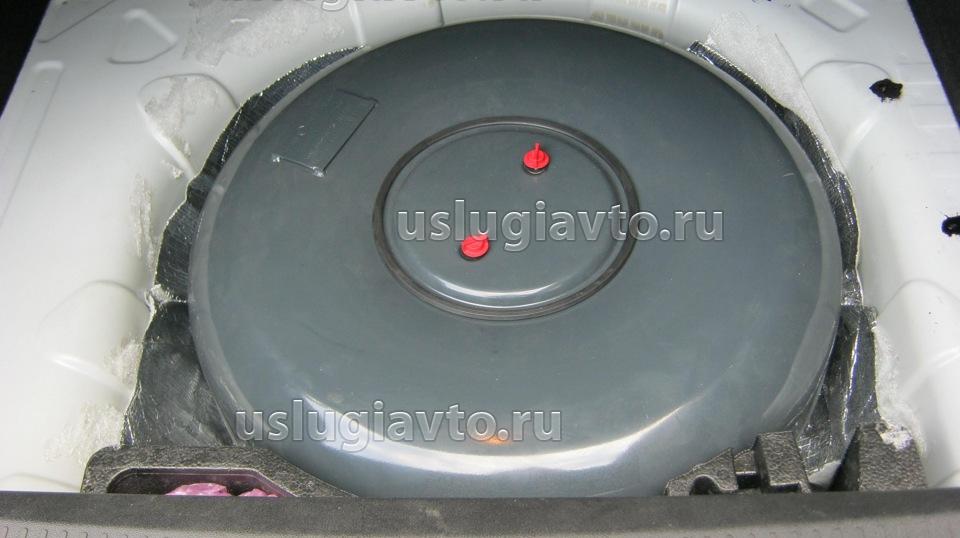

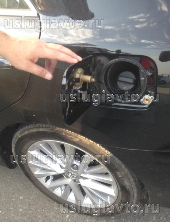

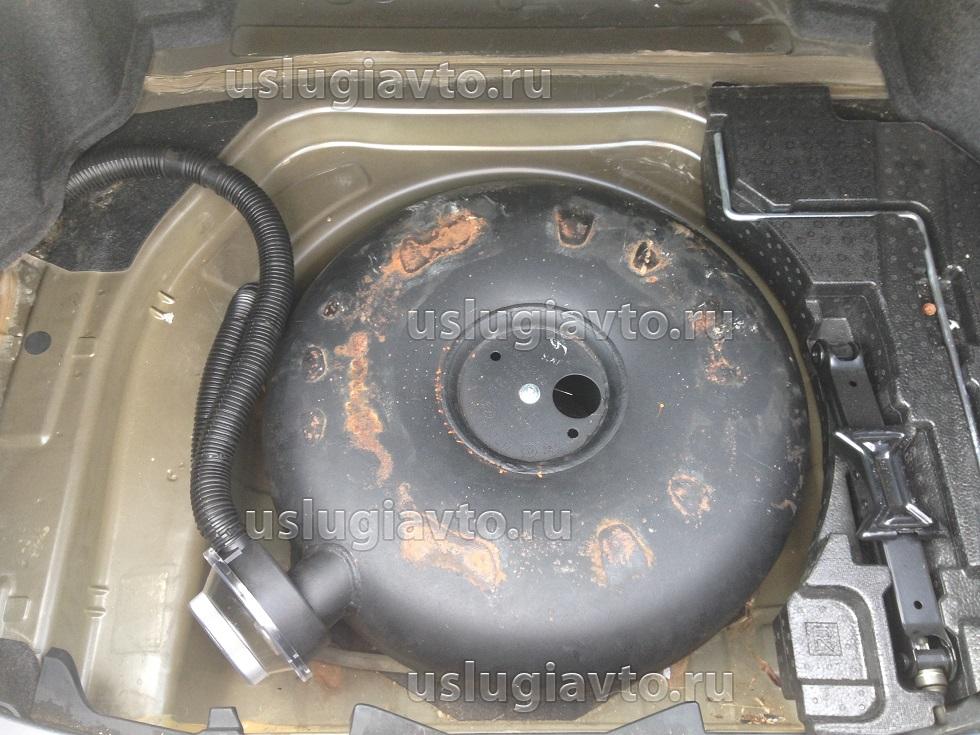

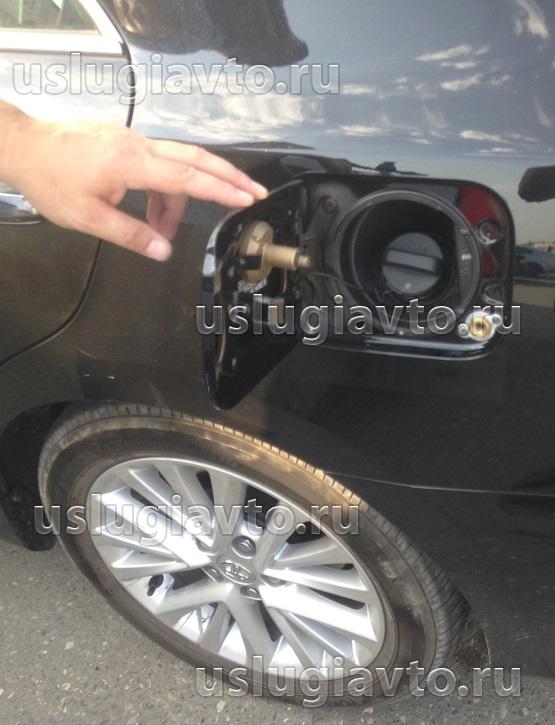

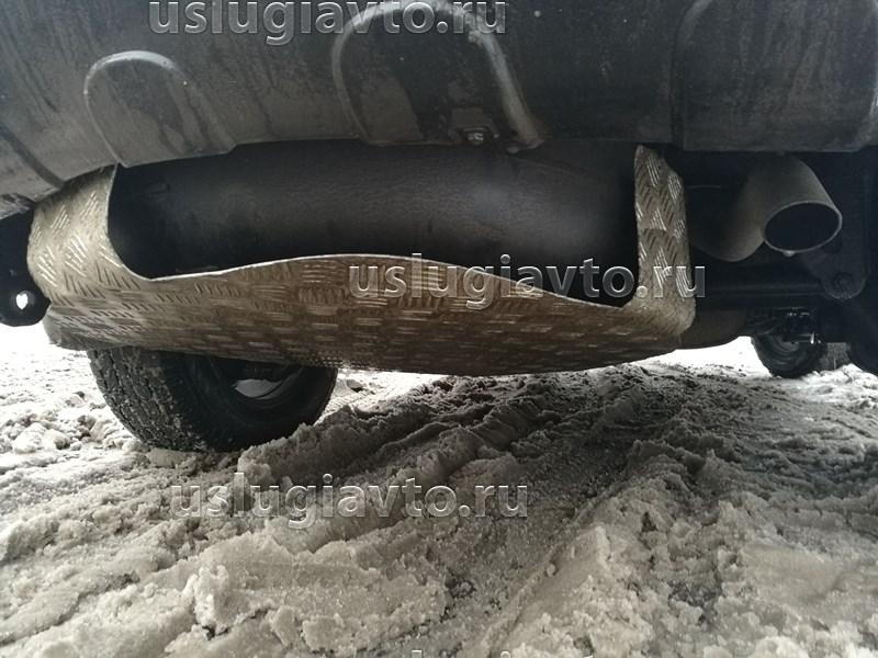

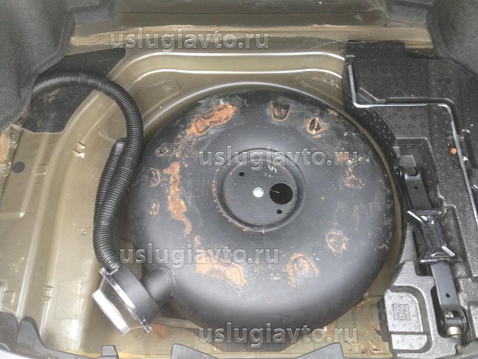

Примеры установки тороидального баллона
С внутренней горловиной
С внешней горловиной
Заправочный блок
