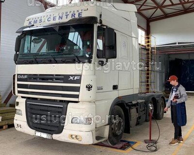

фото взвешивания
Масса транспортного средства в снаряженном состоянии, это измеренная масса ТС без нагрузки плюс масса водителя (75 кг по ГОСТ 33987—2016):.
По результатам взвешивания оформляется Акт взвешивания и Заключение технической экспертизы о весовых характеристиках транспортного средства.
