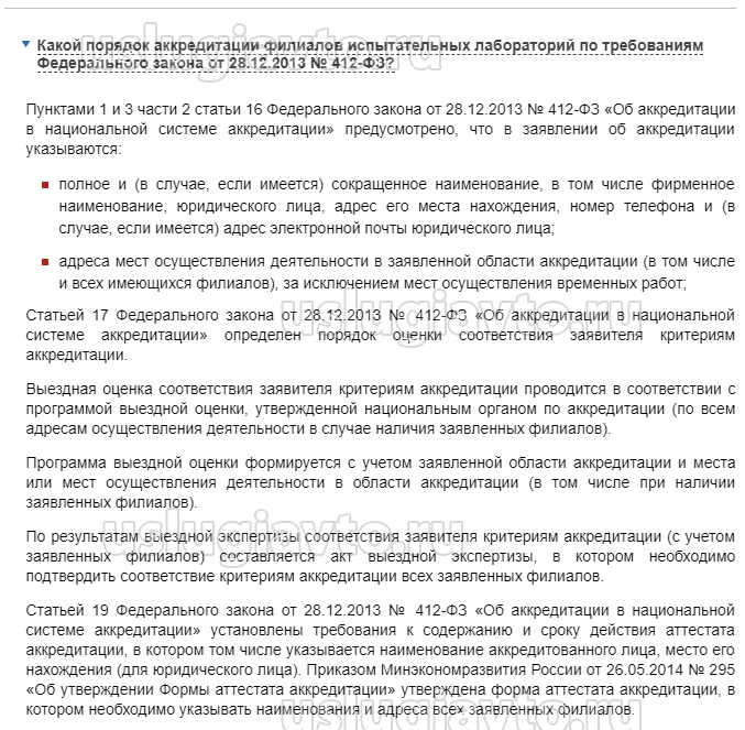

Какой порядок аккредитации филиалов испытательных лабораторий по требованиям Федерального закона от 28.12.2013 № 412-ФЗ?
Пунктами 1 и 3 части 2 статьи 16 Федерального закона от 28.12.2013 № 412-ФЗ «Об аккредитации в национальной системе аккредитации» предусмотрено, что в заявлении об аккредитации указываются:
• полное и (в случае, если имеется) сокращенное наименование, в том числе фирменное наименование, юридического лица, адрес его места нахождения, номер телефона и (в случае, если имеется) адрес электронной почты юридического лица;
• адреса мест осуществления деятельности в заявленной области аккредитации (в том числе и всех имеющихся филиалов), за исключением мест осуществления временных работ;
Статьей 17 Федерального закона от 28.12.2013 № 412-ФЗ «Об аккредитации в национальной системе аккредитации» определен порядок оценки соответствия заявителя критериям аккредитации.
Выездная оценка соответствия заявителя критериям аккредитации проводится в соответствии с программой выездной оценки, утвержденной национальным органом по аккредитации (по всем адресам осуществления деятельности в случае наличия заявленных филиалов).
Программа выездной оценки формируется с учетом заявленной области аккредитации и места или мест осуществления деятельности в области аккредитации (в том числе при наличии заявленных филиалов).
По результатам выездной экспертизы соответствия заявителя критериям аккредитации (с учетом заявленных филиалов) составляется акт выездной экспертизы, в котором необходимо подтвердить соответствие критериям аккредитации всех заявленных филиалов.
Статьей 19 Федерального закона от 28.12.2013 № 412-ФЗ «Об аккредитации в национальной системе аккредитации» установлены требования к содержанию и сроку действия аттестата аккредитации, в котором том числе указывается наименование аккредитованного лица, место его нахождения (для юридического лица). Приказом Минэкономразвития России от 26.05.2014 № 295 «Об утверждении Формы аттестата аккредитации» утверждена форма аттестата аккредитации, в котором необходимо указывать наименования и адреса всех заявленных филиалов.
Порядок аккредитации филиалов ИЛ_ФСА
Источник: http://fsa.gov.ru/feedback/faq1
