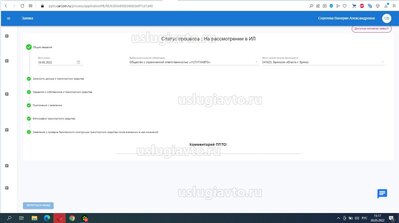

Первые 3 пункта заявки на протокол оформляются стандартно. Так же, как и раньше заполняются:
- общие сведения;

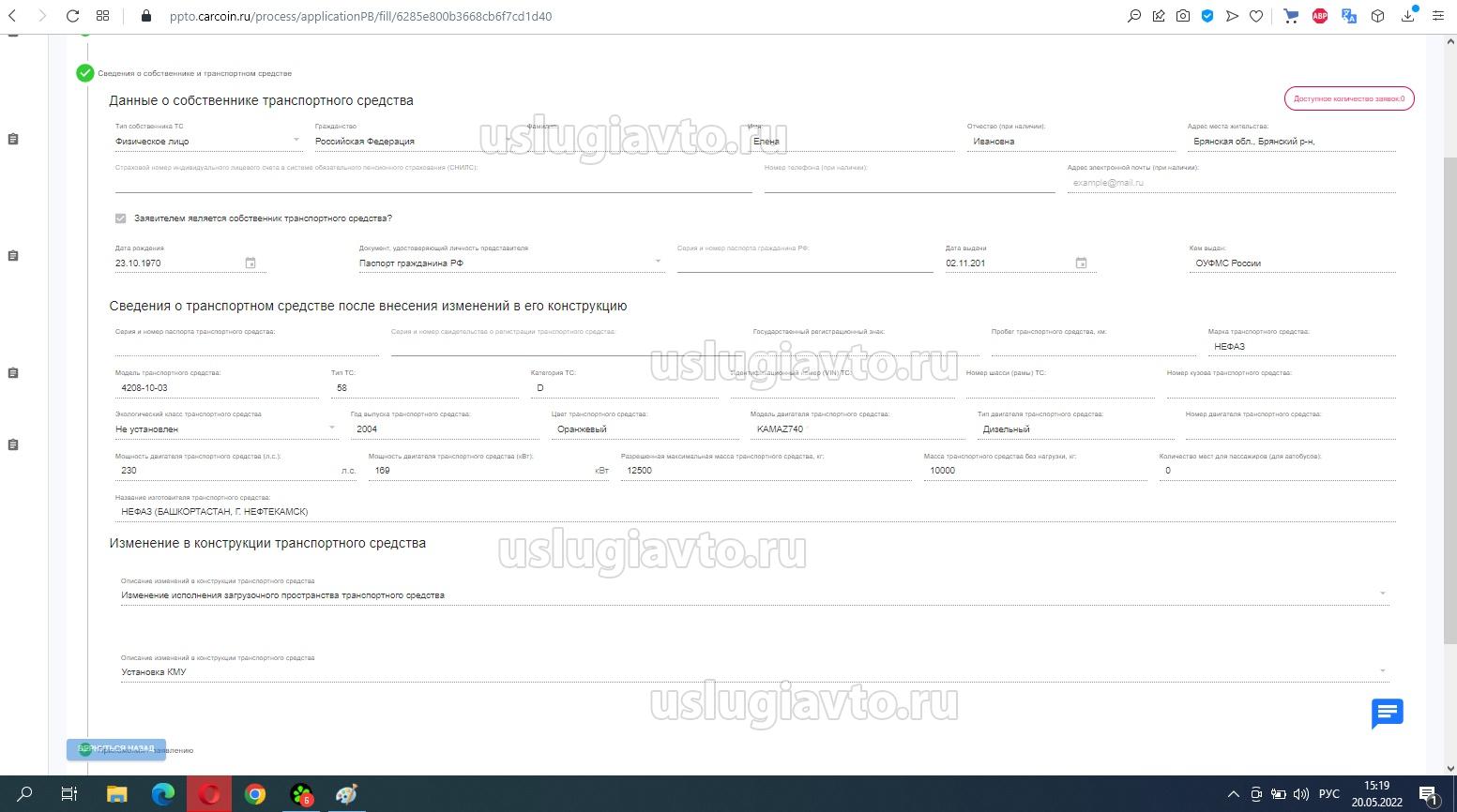

- запрос данных о ТС;

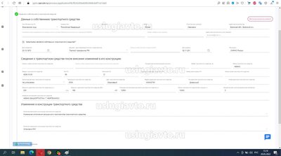

- сведения о собственнике и ТС;

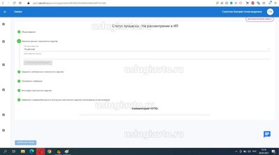

4 пункт. Приложения к заявлению.
Подгружаются документы, согласно требованиям пункта. Единственное, что меняется– это загрузка ЗАЯВЛЕНИЯ – ДЕКЛАРАЦИИ в разделе ДОПОЛНИТЕЛЬНЫЕ ДОКУМЕНТЫ. Данный документ должен оформляться по нашей форме, с занесением в него информации о ТС, переоборудовании, условии проведения испытаний (измерений), применяемом во время измерений оборудовании (указывается оборудование согласно таблицы Приложения А ГОСТ 33670), условий результатов измерений, а так же результаты проведенных замеров.
Шаблон заявления декларации предоставляется нами в момент прохождения аудита.

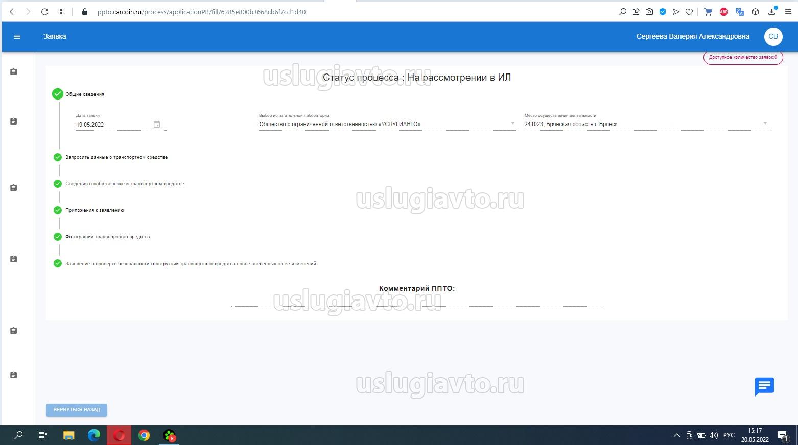

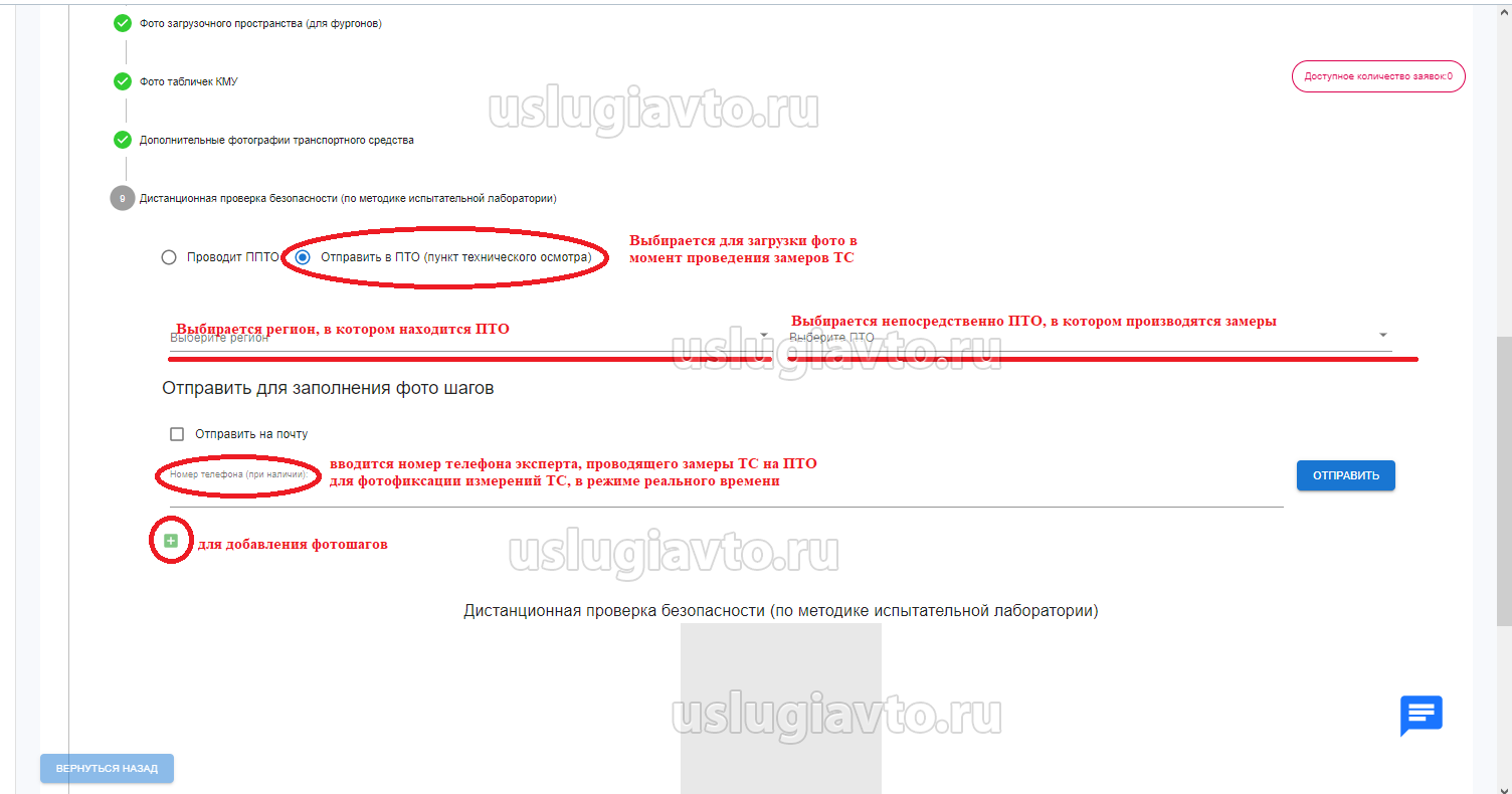

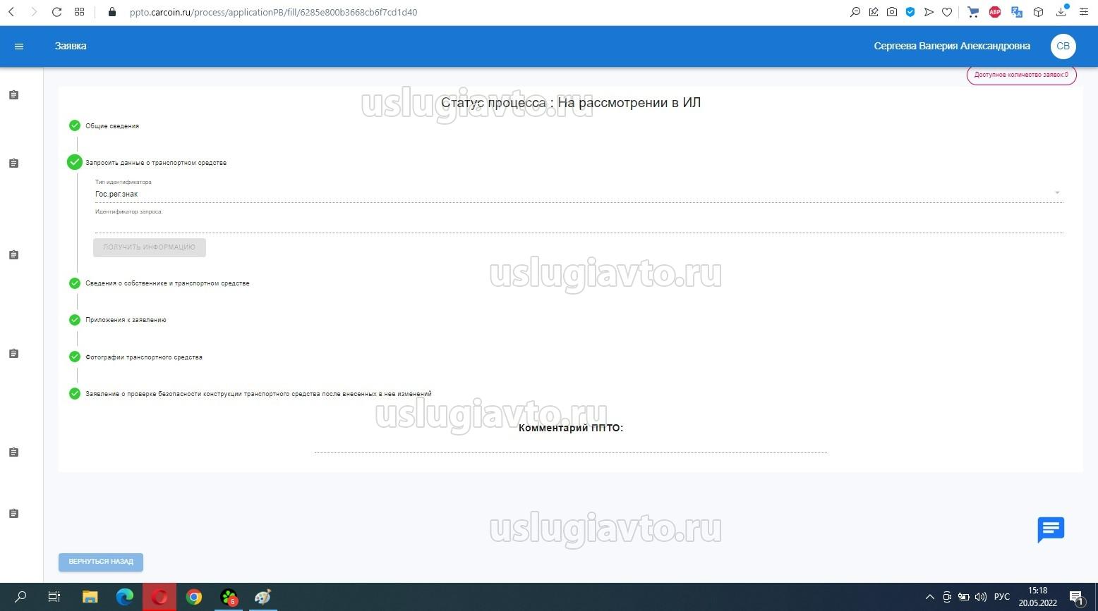

В нашем случае, главный пункт по которому эксперты ИЛ будут взаимодействовать с экспертом ПТО, это подгрузка фотографий в пункт «дистанционная проверка безопасности (по методике испытательной лаборатории)».
Открыв этот раздел заявки, нам необходимо выбрать пункт «Отправить в ПТО», далее выбрать регион и выбрать ПТО, в котором будет проводиться осмотр ТС.
Далее необходимо будет добавить дополнительные окошки для фотографий, нажав зеленый «плюсик» в левой части и отправить ссылку на телефон эксперта ПТО для заполнения фотошагов.
Ниже представлен скриншот, где выделены все вышеуказанные окна для заполнения.

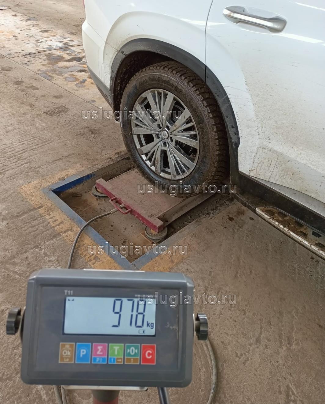

Далее сотрудник приступает непосредственно к выполнению замеров. Каждый замер и его результат, фиксируется на фото и подгружается в окошки фотошагов.

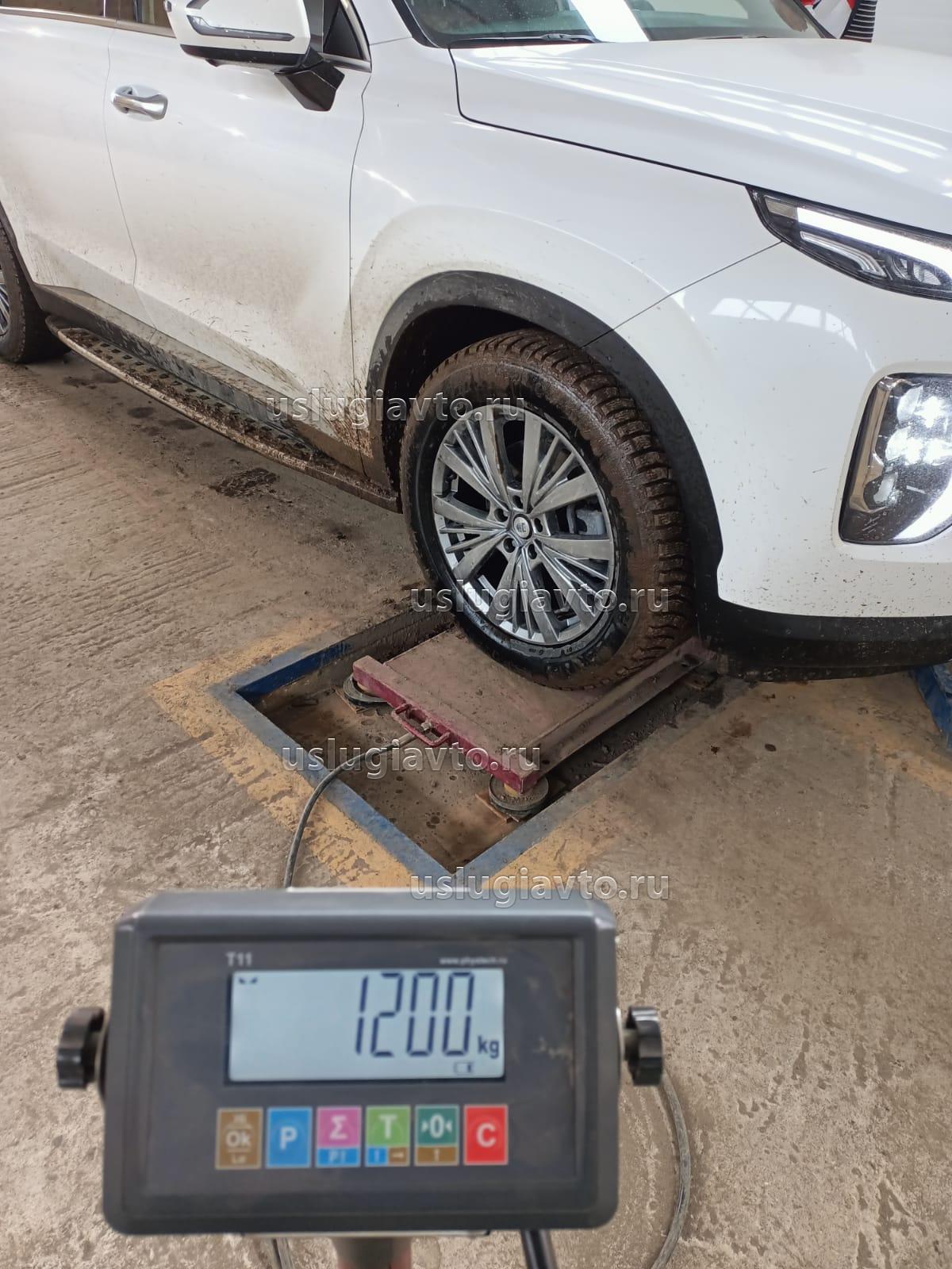

Необходимо отметить, что ТС должно взвешиваться в снаряженном состоянии без присутствия водителя в момент нахождения автомобиля на весах!

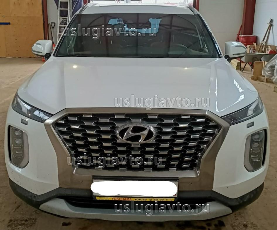

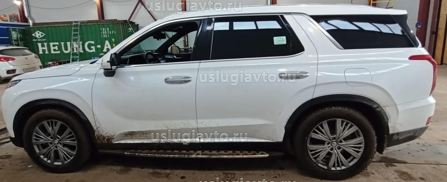

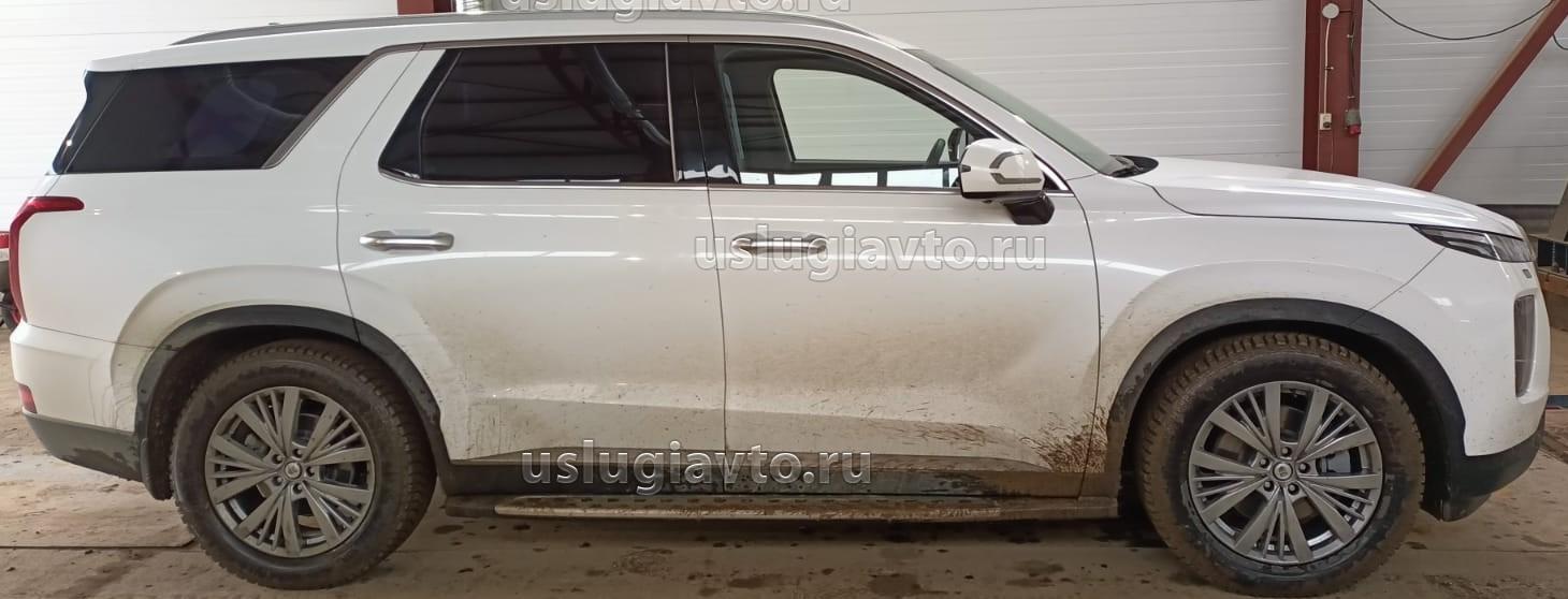

Ниже будут представлены фото, на примере замера ТС после установки на него тягово-сцепного устройства (ТСУ).

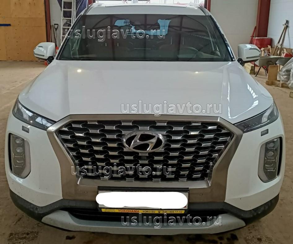

Фото вид спереди

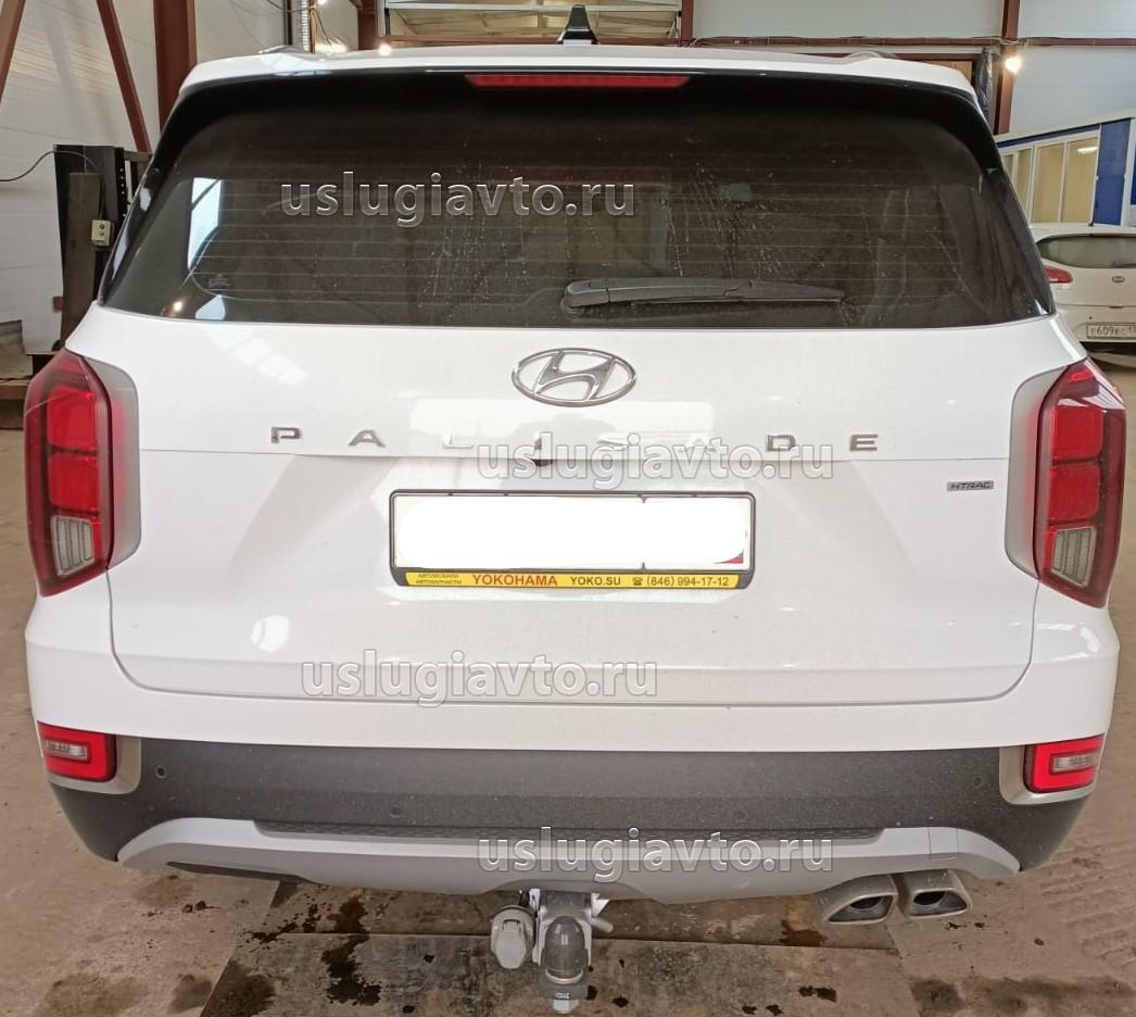

Фото вид сзади

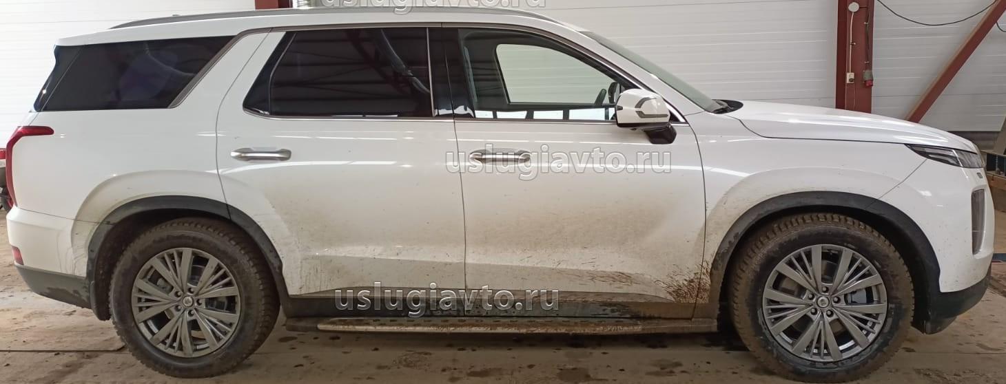

Фото вид справа
Фото вид слева
Фото показаний взвешивания передней оси ТС
Фото показаний взвешивания задней оси ТС

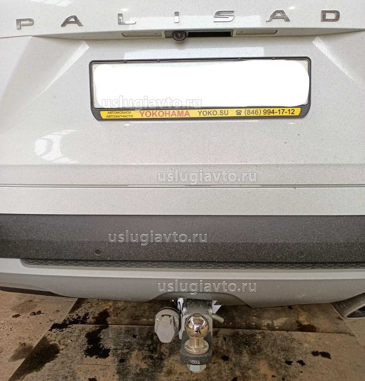

Фото установки ТСУ

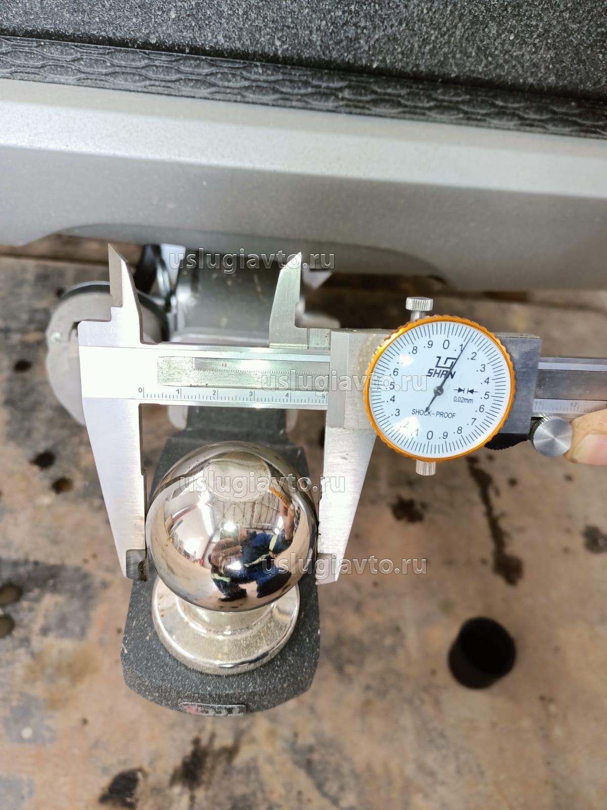

Фото измерения шара ТСУ при помощи штангельциркуля

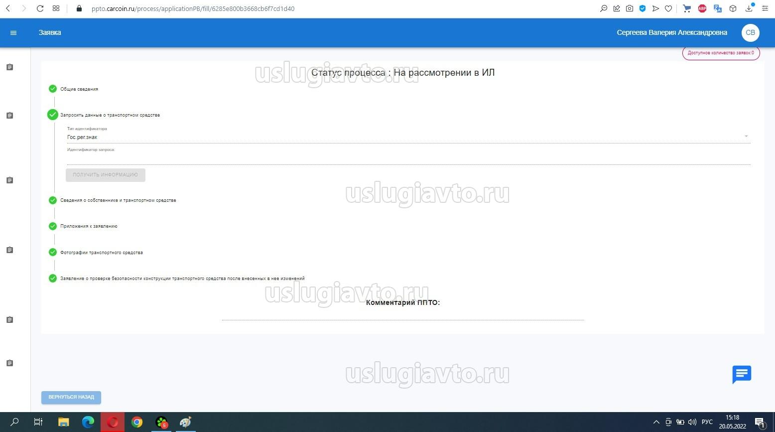

Фотографии аналогичным образом должны быть подгружены в фотошаги, далее эксперт ПТО должен нажать кнопку «завершить заполнение фотошагов».
После завершения, фото должны отобразиться в заявке. Далее вам остается только отправить заявку на рассмотрение в ИЛ.
Важно! В заявлении - декларации, массу ТС[b] указываем получившуюся СУММУ массы передней ости + массы задней оси + 75кг. (средняя масса водителя).[/b]
