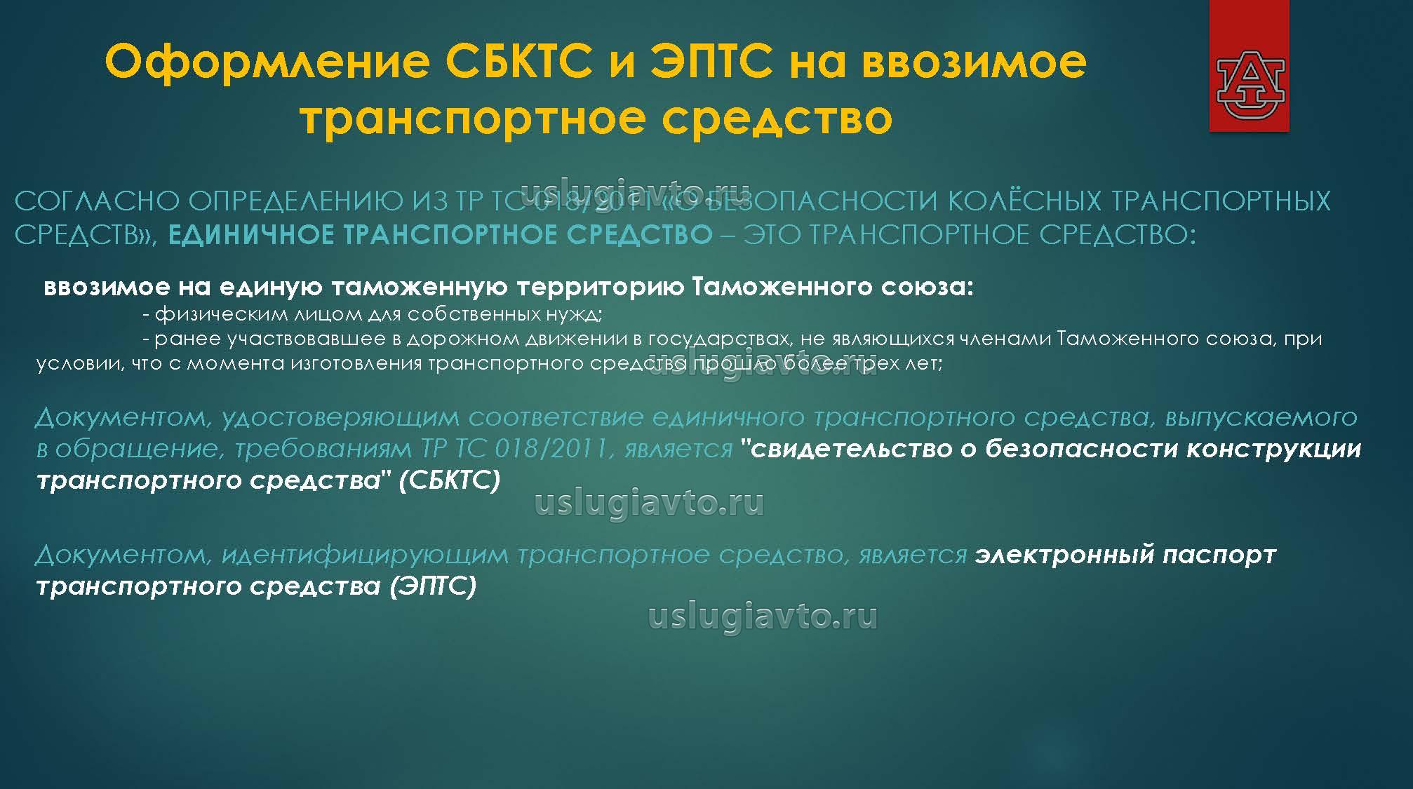

Разберемся что такое СБКТС и ЭПТС:
СОГЛАСНО ОПРЕДЕЛЕНИЮ ИЗ ТР ТС 018/2011 «О БЕЗОПАСНОСТИ КОЛЁСНЫХ ТРАНСПОРТНЫХ СРЕДСТВ», ЕДИНИЧНОЕ ТРАНСПОРТНОЕ СРЕДСТВО–ЭТО ТРАНСПОРТНОЕ СРЕДСТВО:
ввозимое на единую таможенную территорию Таможенного союза:
-физическим лицом для собственных нужд;
-ранее участвовавшее в дорожном движении в государствах, не являющихся членами Таможенного союза, при условии, что с момента изготовления транспортного средства прошло более трех лет;
Документом, удостоверяющим соответствие единичного транспортного средства, выпускаемого в обращение, требованиям ТР ТС 018/2011, является "свидетельство о безопасности конструкции транспортного средства" (СБКТС)
Документом, идентифицирующим транспортное средство, является электронный паспорт транспортного средства (ЭПТС).

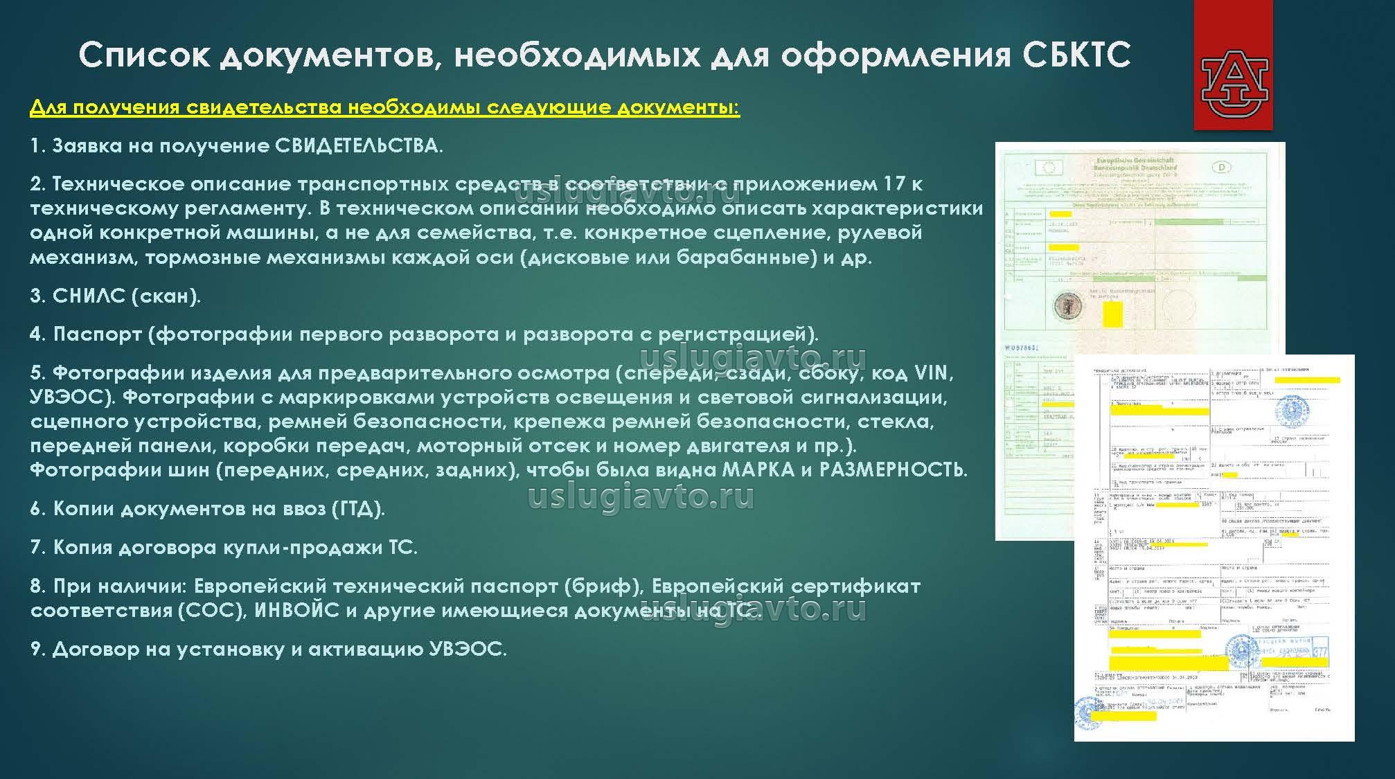

Для оформления СБКТС необходимо обратиться в аккредитованную испытательную лабораторию.
Список документов, необходимых для оформления СБКТС:
Для получения свидетельства необходимы следующие документы:
1. Заявка на получение СВИДЕТЕЛЬСТВА.
2. Техническое описание транспортных средств в соответствии с приложением 17 к техническому регламенту. В техническом описании необходимо описать характеристики одной конкретной машины, а не для семейства, т.е. конкретное сцепление, рулевой механизм, тормозные механизмы каждой оси (дисковые или барабанные) и др.
3. СНИЛС (скан).
4. Паспорт (фотографии первого разворота и разворота с регистрацией).
5. Фотографии изделия для предварительного осмотра (спереди, сзади, сбоку, код VIN, УВЭОС). Фотографии с маркировками устройств освещения и световой сигнализации, сцепного устройства, ремней безопасности, крепежа ремней безопасности, стекла, передней панели, коробки передач, моторный отсек и номер двигателя и пр.). Фотографии шин (передних, средних, задних), чтобы была видна МАРКА и РАЗМЕРНОСТЬ.
6. Копии документов на ввоз (ГТД).
7. Копия договора купли-продажи ТС.
8. При наличии: Европейский технический паспорт (бриф), Европейский сертификат соответствия (СОС), ИНВОЙС и другие имеющиеся документы на ТС .
9. Договор на установку и активацию УВЭОС.

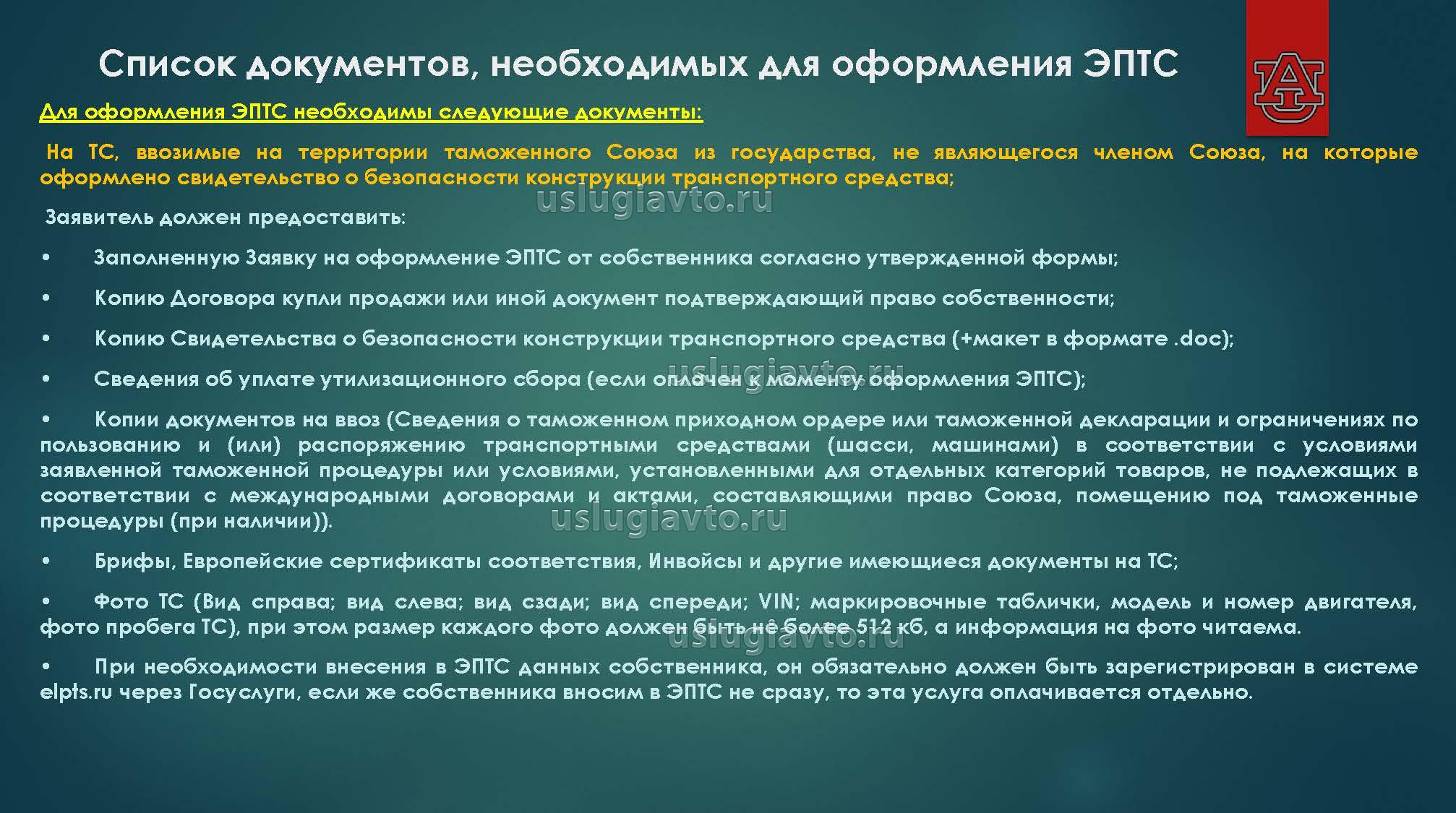

Список документов, необходимых для оформления ЭПТС:
На ТС, ввозимые на территории таможенного Союза из государства, не являющегося членом Союза, на которые оформлено свидетельство о безопасности конструкции транспортного средства;
Заявитель должен предоставить:
• Заполненную Заявку на оформление ЭПТС от собственника согласно утвержденной формы;
• Копию Договора купли продажи или иной документ подтверждающий право собственности;
• Копию Свидетельства о безопасности конструкции транспортного средства (+макет в формате .doc);
• Сведения об уплате утилизационного сбора (если оплачен к моменту оформления ЭПТС);
• Копии документов на ввоз (Сведения о таможенном приходном ордере или таможенной декларации и ограничениях по пользованию и (или) распоряжению транспортными средствами (шасси, машинами) в соответствии с условиями заявленной таможенной процедуры или условиями, установленными для отдельных категорий товаров, не подлежащих в соответствии с международными договорами и актами, составляющими право Союза, помещению под таможенные процедуры (при наличии)).
• Брифы, Европейские сертификаты соответствия, Инвойсы и другие имеющиеся документы на ТС;
• Фото ТС (Вид справа; вид слева; вид сзади; вид спереди; VIN; маркировочные таблички, модель и номер двигателя, фото пробега ТС), при этом размер каждого фото должен быть не более 512 кб, а информация на фото читаема.
• При необходимости внесения в ЭПТС данных собственника, он обязательно должен быть зарегистрирован в системе elpts.ru через Госуслуги, если же собственника вносим в ЭПТС не сразу, то эта услуга оплачивается отдельно.
