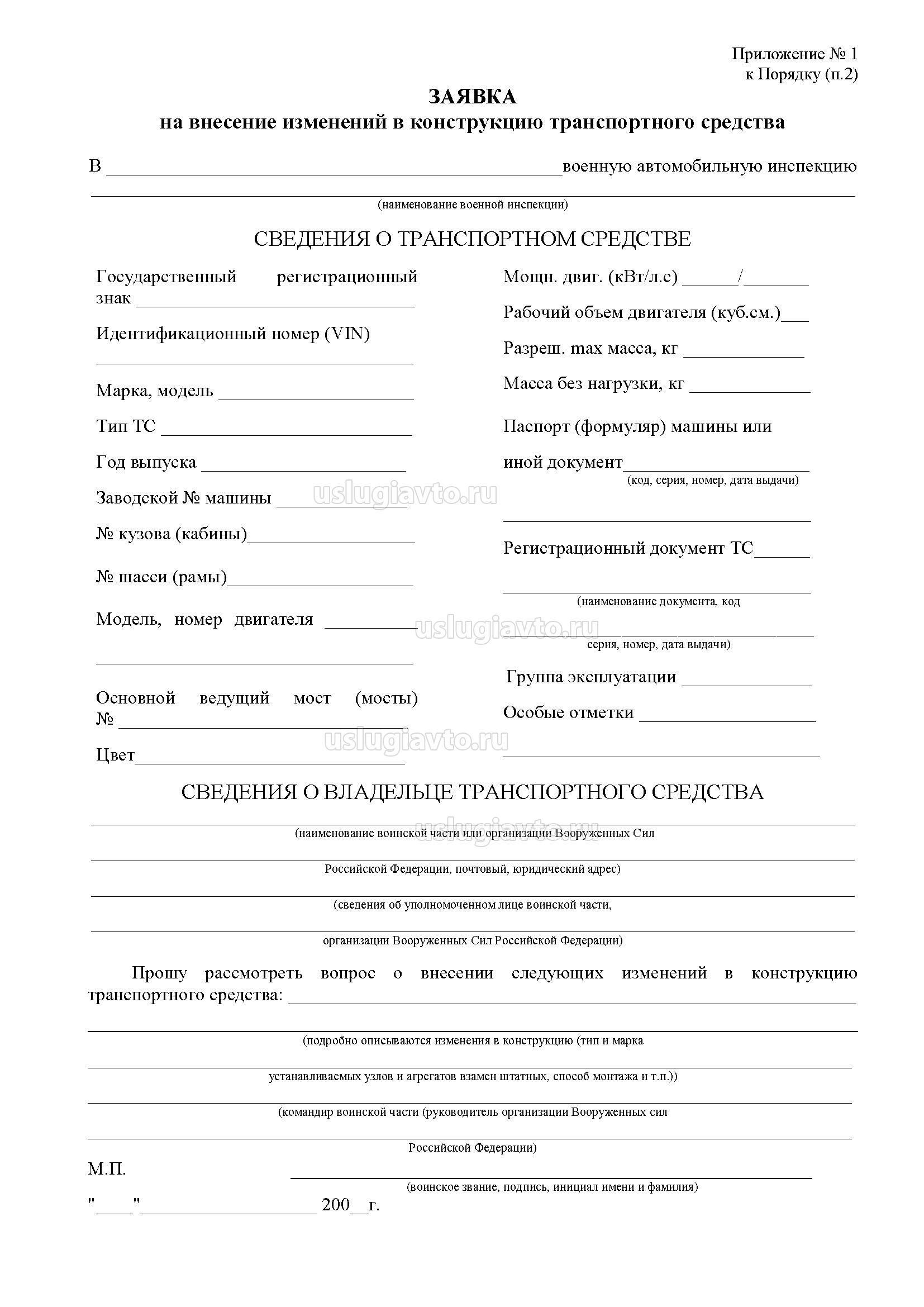

1. Воинская часть (организация Вооруженных Сил Российской Федерации) направляет в ВАИ, зарегистрировавшую в установленном порядке транспортное средство, заявку на внесение изменений в конструкцию транспортного средства (далее именуется — заявка).
Скачать Заявку.
zayvka_vn_konstr_VAI.pdf

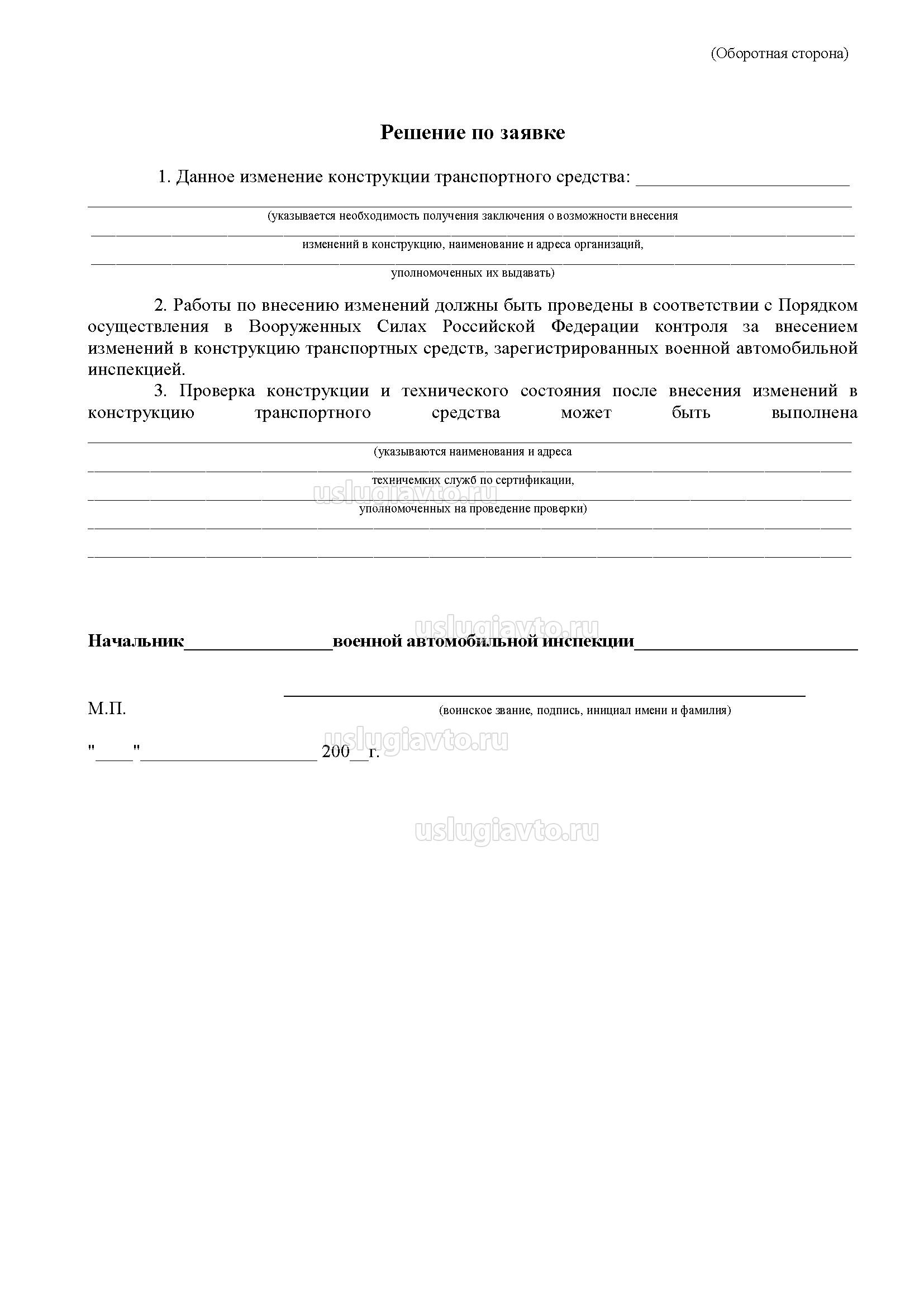

2.При рассмотрении заявки ВАИ осуществляется проверка транспортного средства, в конструкцию которого предполагается внести изменения, на отсутствие запретов или ограничений, наложенных на данное транспортное средство в соответствии с законодательством. После проверки начальником ВАИ принимается соответствующее решение, которое оформляется на оборотной стороне заявки.
В решении указываются порядок и условия оформления и выдачи свидетельства о соответствии конструкции транспортного средства требованиям безопасности, а также необходимость получения заключения о возможности и порядке внесения изменений в конструкцию транспортного средства (далее именуется — заключение).

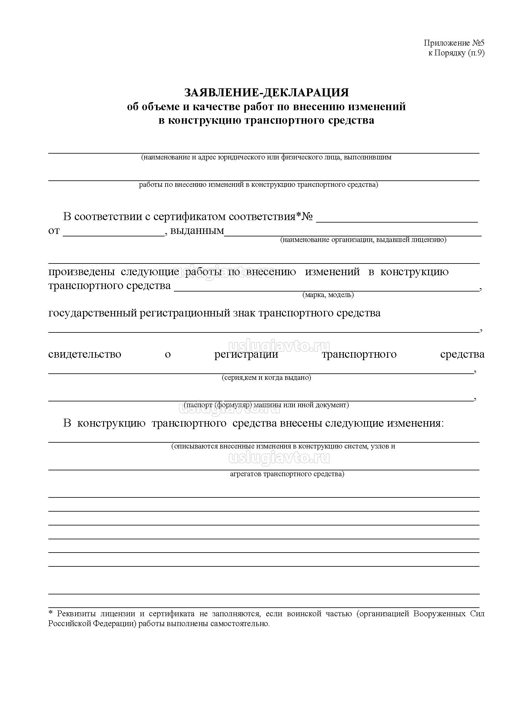

5. После внесения изменений в конструкцию транспортного средства организацией — производителем работ выдается заявление-декларация об объеме и качестве работ по внесению изменений в конструкцию транспортного средства (далее именуется — заявление-декларация).
На работы по внесению изменений в конструкцию транспортного средства, произведенные воинской частью (организацией Вооруженных Сил Российской Федерации) самостоятельно, заявление-декларация заполняется и подписывается командиром воинской части (руководителем организации Вооруженных Сил Российской Федерации).
deklar.pdf
Заявление-декларация
Заявление-декларация_стр1
Заявление-декларация_стр2
