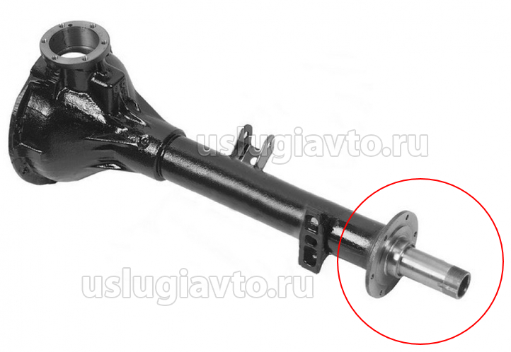

MaxVMR писал(а):Подскажите, если я являюсь сварщиком и имею подтверждающие документы об образовании, имею ли я право самостоятельно изготовить ось на прицеп путем приваривания ступиц от балки заднего моста автомобиля УАЗ (или аналогичных) к куску трубы соответствующего диаметра и длины?
Спасибо!
На моем одноосном прицепе использованы ступицы УАЗ (как на фото) и приварены к профильной трубе 80х80х4, прочность достаточная для перевозки 3000 кг на любые расстояния по плохим дорогам. Использовать балку моста УАЗ нецелесообразно, она тяжелая и громоздкая.
