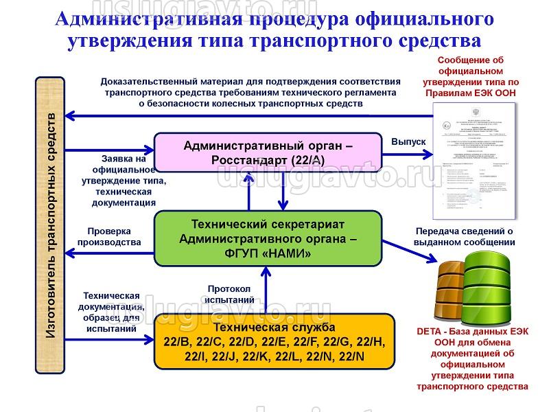

Оценка соответствия ТС в форме Одобрения типа.

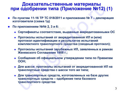

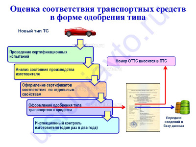

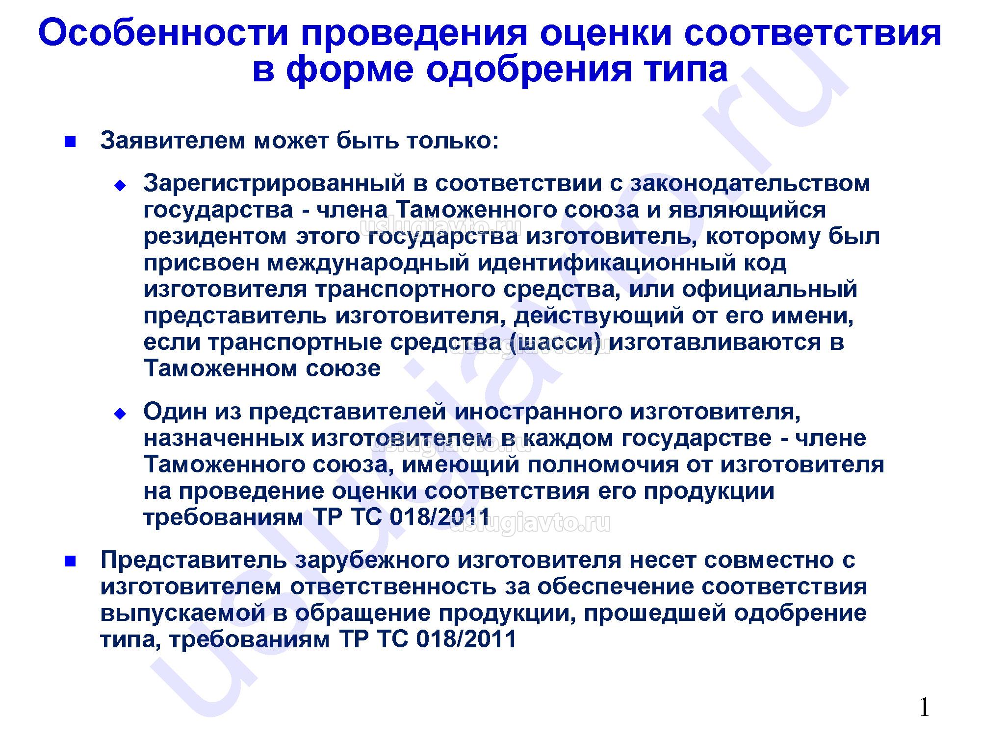

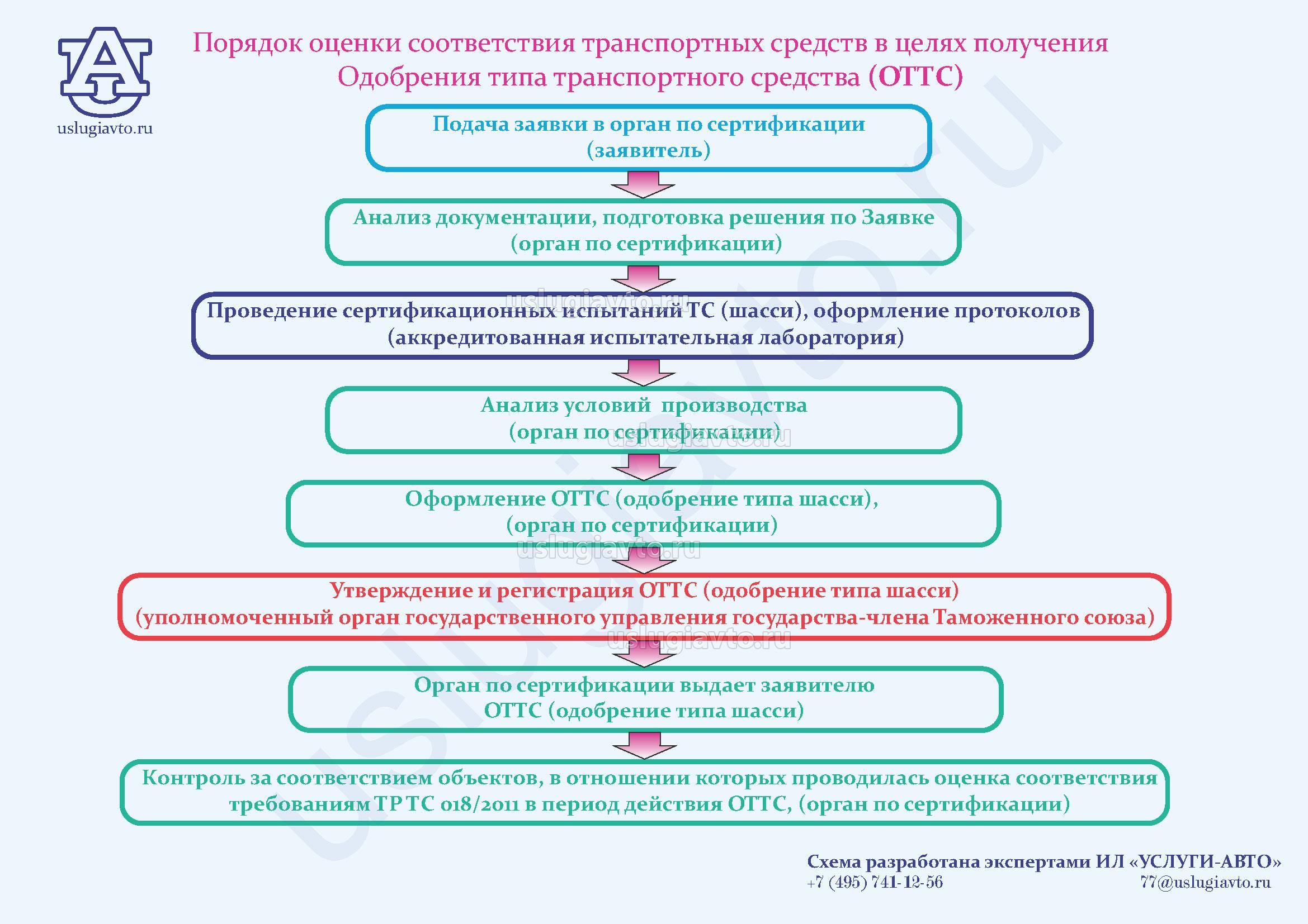

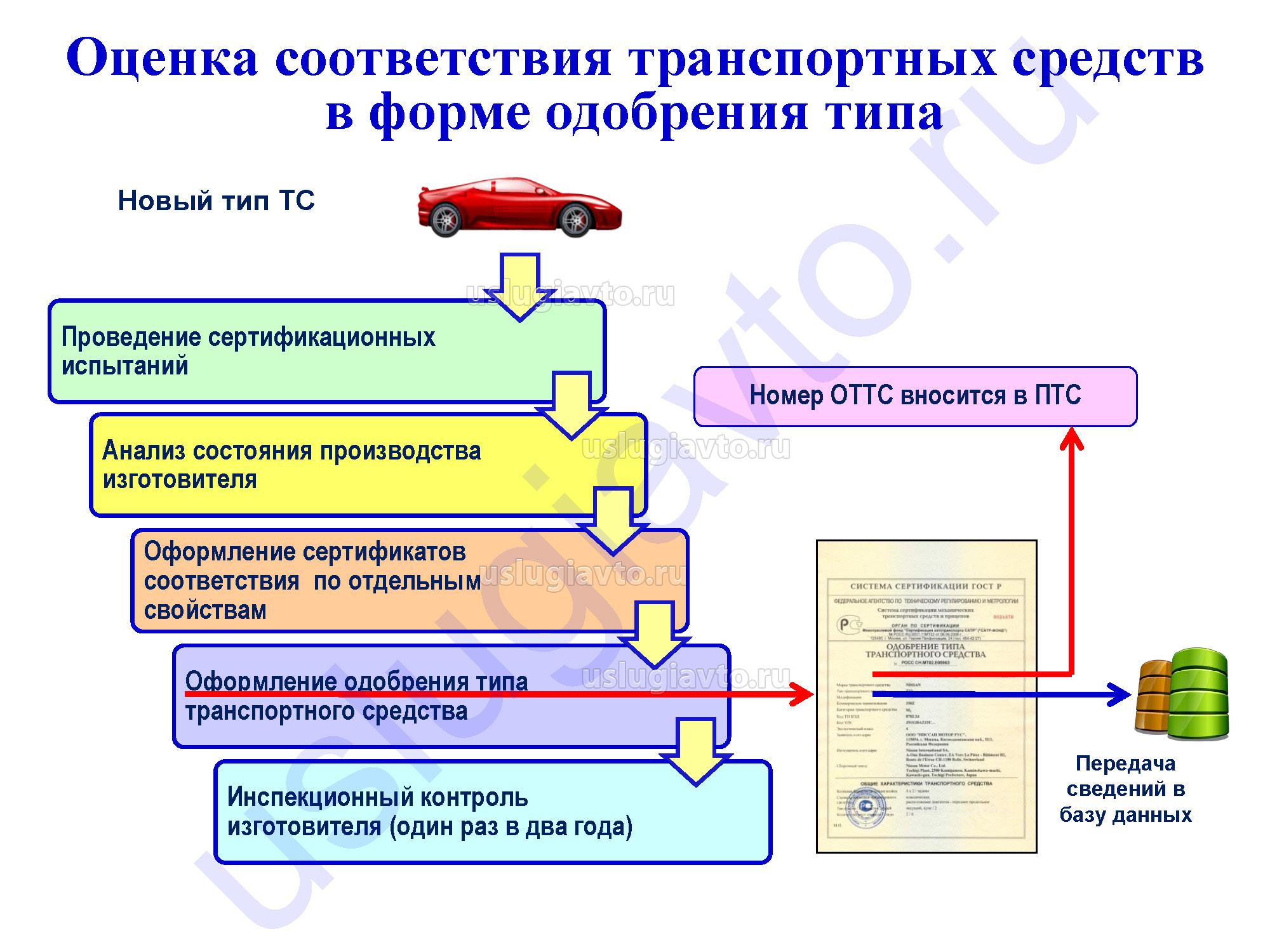

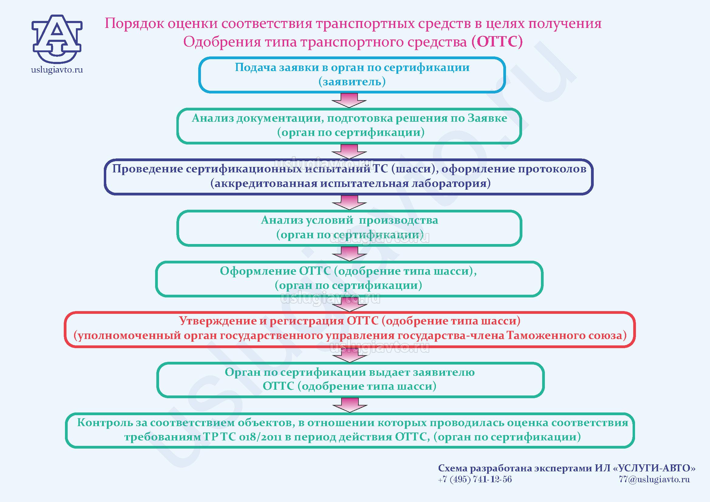

28. Одобрение типа проводится в следующем порядке:
1) подача заявки в орган по сертификации, в которой указываются наименование и реквизиты заявителя, тип транспортного средства, сведения о ранее выданных одобрениях типа транспортного средства (далее - заявка). В отношении типа транспортного средства подается одна заявка в один орган по сертификации. К заявке прилагаются документы по перечню согласно приложению N 12 к настоящему
техническому регламенту;
2) принятие органом по сертификации решения по заявке в течение 15 дней, заключение с заявителем договора (контракта) на выполнение работ. В решении отражаются: возможность признания и достаточность документов; необходимость проведения испытаний с целью получения недостающих доказательственных материалов; необходимость и сроки проведения проверки условий производства;
3) проведение идентификации представленных образцов транспортных средств (шасси) аккредитованной испытательной лабораторией, их сертификационные испытания, оформление протоколов, к каждому из которых прилагается составленное изготовителем и заверенное аккредитованной испытательной лабораторией техническое описание;
4) проведение анализа производства изготовителя в соответствии с пунктом 27;
5) регистрация органом по сертификации деклараций о соответствии, оформление сертификатов
соответствия транспортного средства отдельным требованиям, предусмотренным приложениями N 2, 3 и 6 к настоящему техническому регламенту, и выдача их заявителю;
6) подготовка органом по сертификации заключения о возможности оформления одобрения типа транспортного средства (одобрения типа шасси) на основании выполнения подпунктов 3) - 5) настоящего пункта при условии соответствия транспортного средства (шасси) требованиям настоящего технического регламента, действующим на момент оформления удостоверяющего соответствие документа;
7) оформление органом по сертификации одобрения типа транспортного средства (одобрение типа шасси);
8) утверждение и регистрация одобрения типа транспортного средства (одобрение типа шасси) уполномоченным органом государственного управления государства - члена Таможенного союза;
9) осуществление органом по сертификации контроля за соответствием транспортных средств требованиям настоящего технического регламента в период действия одобрения типа транспортного средства (одобрения типа шасси).

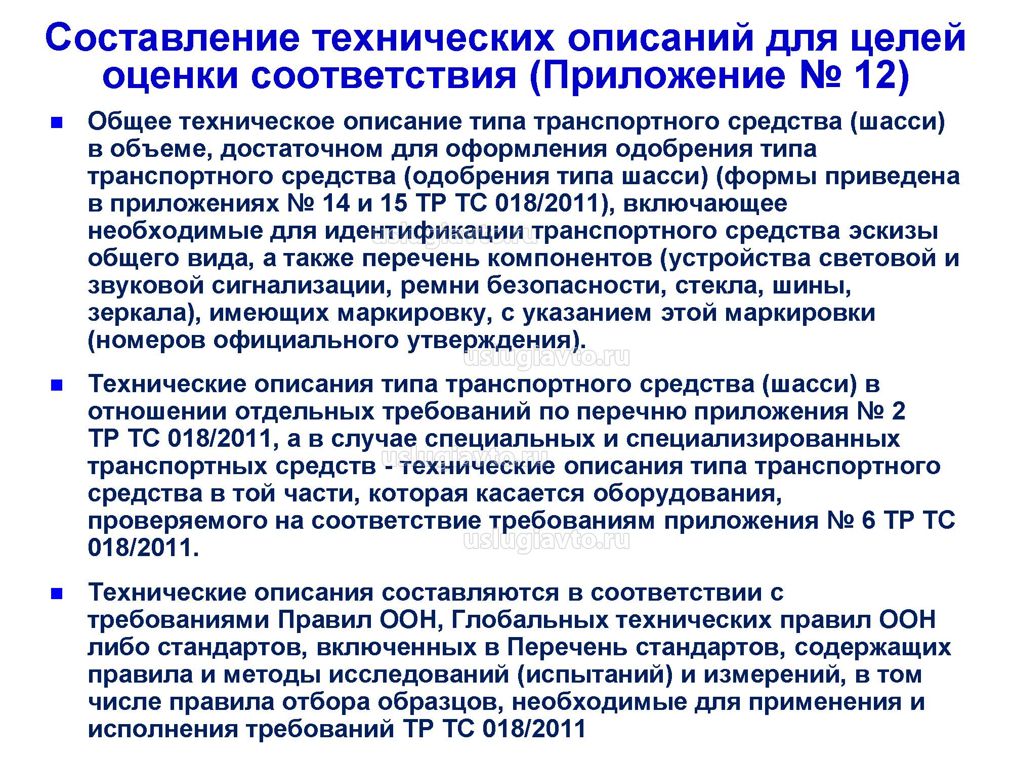

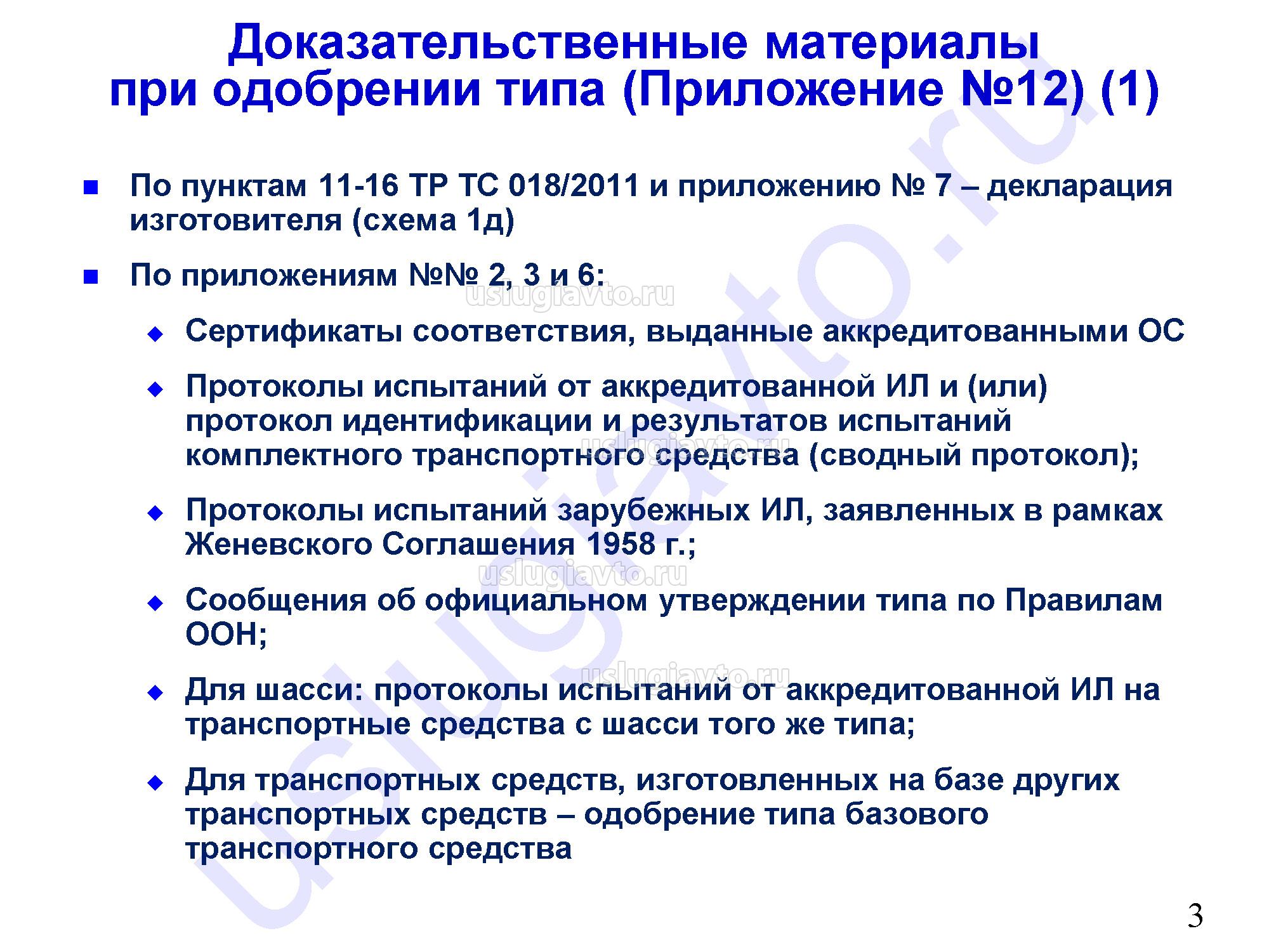

30. Протоколы испытаний и измерений являются основой для оформления сертификатов соответствия в течение двух лет с момента оформления.
В одобрение типа транспортного средства (одобрение типа шасси) вносятся номера указанных сертификатов, если иное не предусмотрено пунктами 35, 36 и 39.

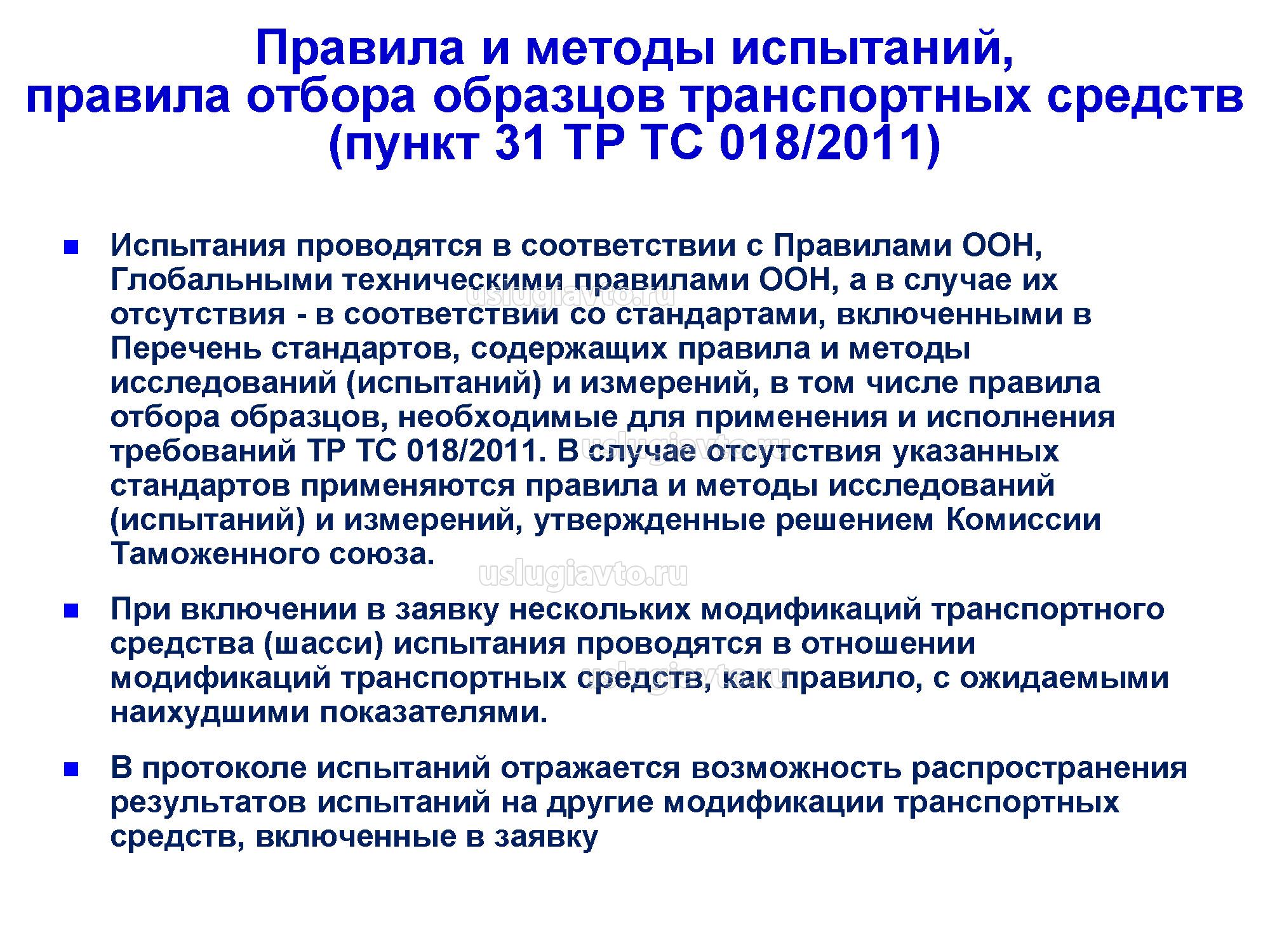

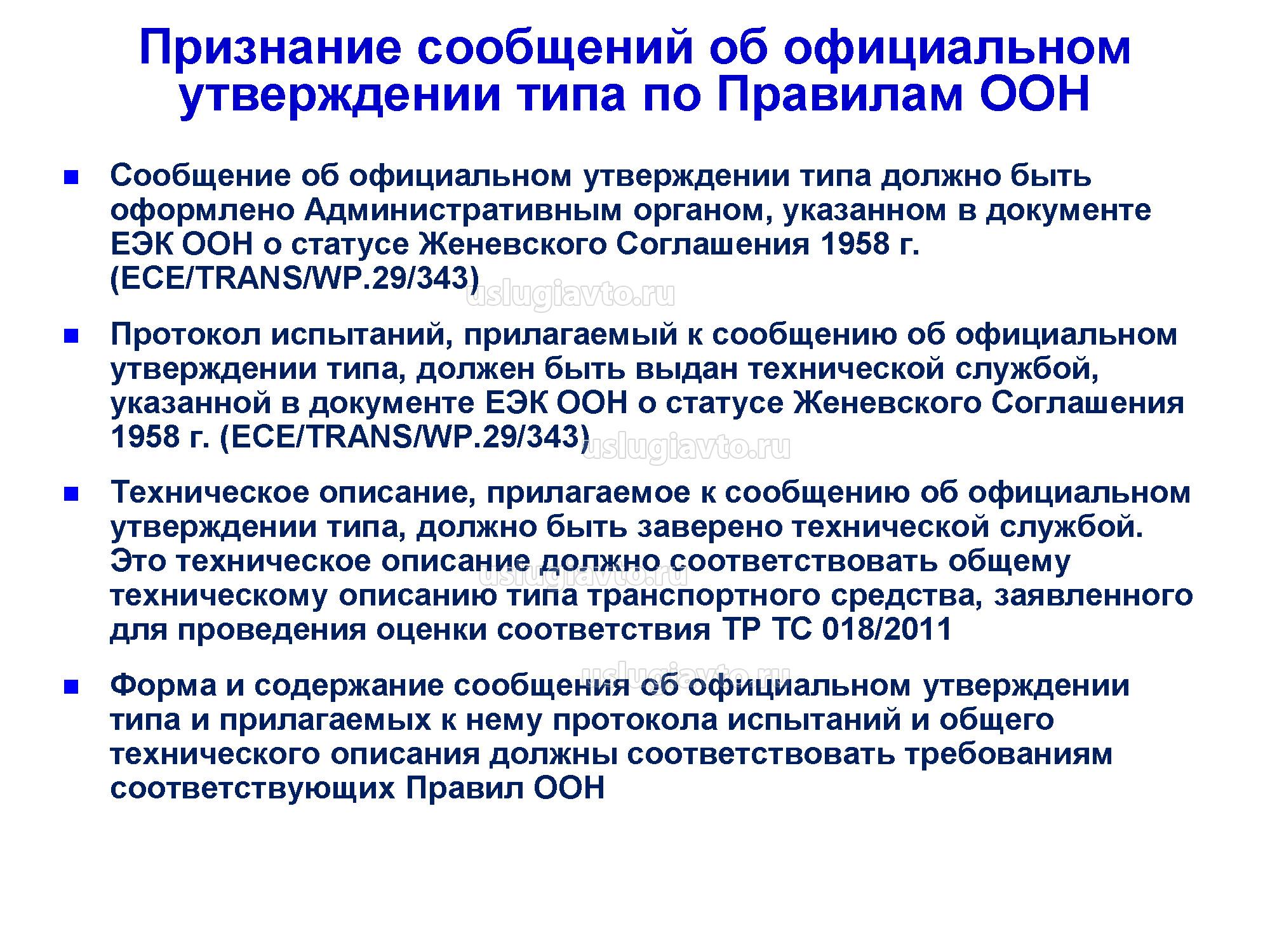

31. Аккредитованная испытательная лаборатория на основании решения органа по сертификации проводит экспертизу представленных заявителем технических описаний, идентификацию образцов транспортных средств и их испытания, оформляет протоколы испытаний, организует их регистрацию и учет. При включении в заявку нескольких модификаций транспортного средства (шасси) испытания проводятся в отношении модификаций транспортных средств, как правило, с ожидаемыми наихудшими показателями. В протоколе испытаний отражается возможность распространения их результатов на другие модификации транспортных средств, включенные в заявку.

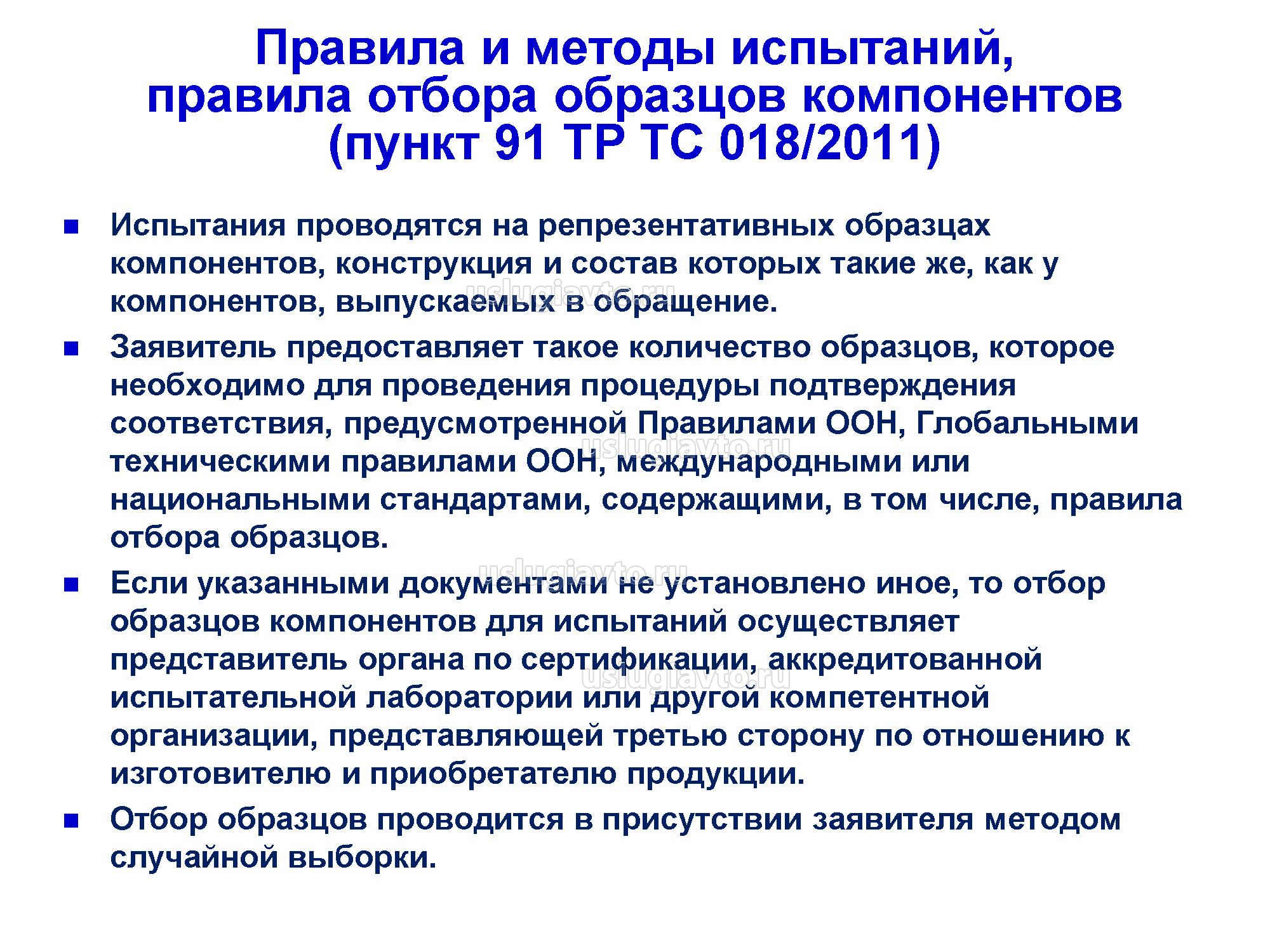

Испытания проводятся в соответствии с Правилами ЕЭК ООН, Глобальными техническими правилами, а в случае их отсутствия - в соответствии со стандартами, включенными в Перечень стандартов, содержащих правила и методы исследований (испытаний) и измерений, в том числе правила отбора образцов, необходимые для применения и исполнения требований технического регламента Таможенного союза о безопасности колесных транспортных средств и осуществления оценки (подтверждения) соответствия продукции. В случае отсутствия указанных стандартов применяются правила и методы исследований (испытаний) и измерений, утвержденные решением Комиссии Таможенного союза.
32. Заявитель осуществляет подготовку образцов транспортных средств для проведения испытаний из модификаций, согласованных с аккредитованной испытательной лабораторией.
По окончании испытаний образцы возвращаются заявителю.

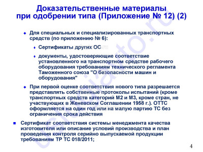

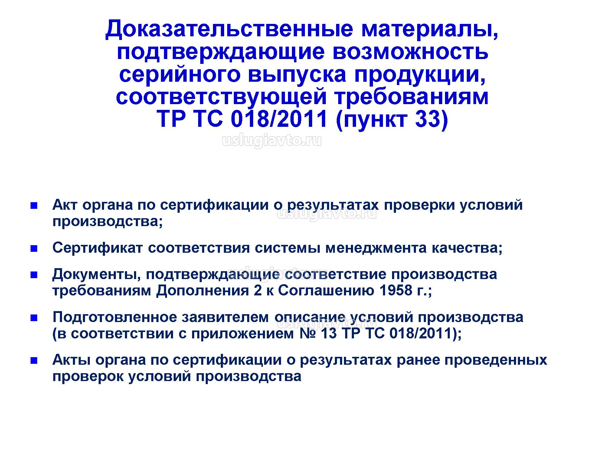

33. Орган по сертификации проводит анализ состояния производства согласно пункту 27 и приложению N 13.
В качестве доказательственных материалов, подтверждающих наличие на производстве условий, обеспечивающих постоянство выпуска продукции с уровнем характеристик и показателей, соответствующих требованиям настоящего технического регламента, могут рассматриваться:
сертификат соответствия системы менеджмента качества изготовителя применительно к производству продукции, подлежащей оценке соответствия;
документы, подтверждающие соответствие производства требованиям Дополнения 2 к Соглашению 1958 года;
подготовленное заявителем описание условий производства, предусмотренное приложением N 13 к настоящему техническому регламенту;
документ органа по сертификации о результатах ранее проведенных проверок условий производства.
Порядок и сроки проверки условий производства орган по сертификации согласует с заявителем.
При наличии у изготовителя сертификата соответствия системы менеджмента качества, выданного органом по сертификации, включенным в Единый реестр органов по сертификации и испытательных лабораторий (центров) Таможенного союза, проверка условий производства не проводится.

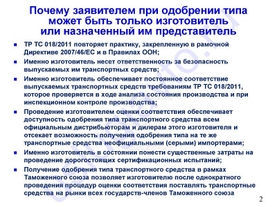

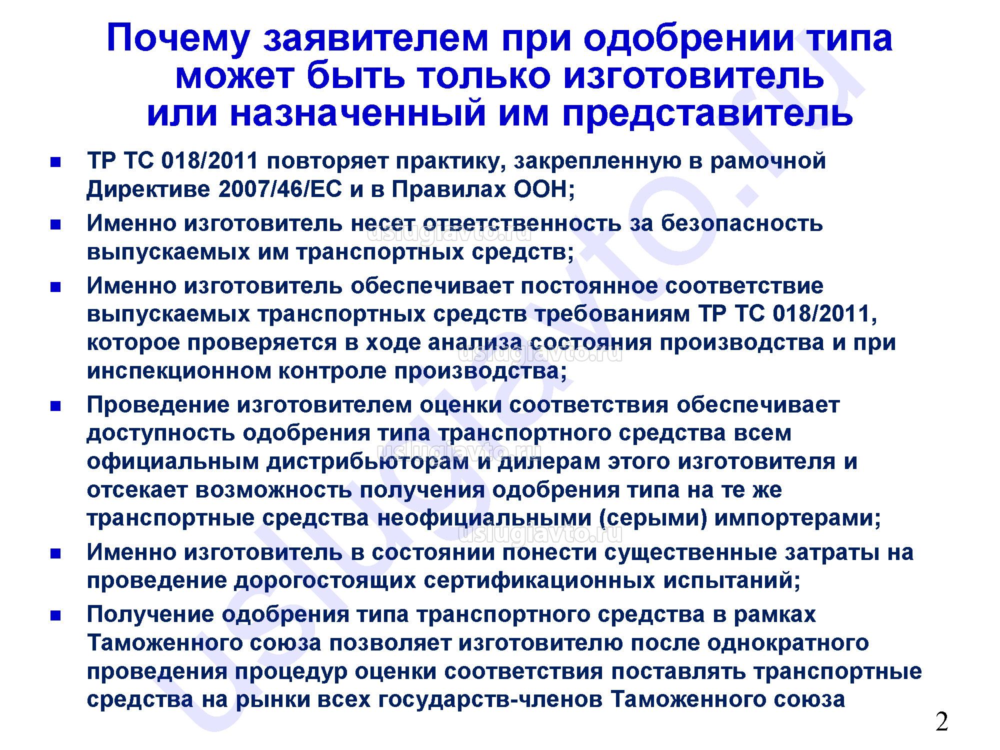

34. Изготовители продукции, зарегистрированные на территории государства, являющегося договаривающейся стороной Соглашения 1958 года, при проведении оценки соответствия транспортного средства (шасси), относящегося к типу транспортного средства (шасси), ранее не проходившего оценку соответствия требованиям настоящего технического регламента, имеют право применять процедуры, предусмотренные пунктом 35 настоящего технического регламента.
35. В отношении требований, предусмотренных приложением N 2 к настоящему техническому регламенту, а в случае специальных и специализированных транспортных средств - также предусмотренных приложением N 6, в качестве доказательственных материалов могут быть представлены декларации о соответствии, принятые изготовителем по схемам декларирования 3д, 4д, 6д или 7д (в отношении транспортных средств категорий M2 и M3 схема 7д не применяется). Описание схем декларирования приводится в приложении N 19 к настоящему техническому регламенту.
При представлении деклараций о соответствии обязательно согласование с органом по сертификации плана проведения контрольных испытаний для целей подтверждения соответствия выпускаемых транспортных средств.
Орган по сертификации вправе направить представленные заявителем протоколы испытаний и измерений, на основании которых были оформлены декларации о соответствии, в аккредитованную испытательную лабораторию для проведения технической экспертизы.
Оформление протокола идентификации и результатов испытаний комплектного транспортного средства не является обязательным при оформлении одобрения типа транспортного средства (одобрения типа шасси) на основании настоящего пункта при условии, что заявителем представлены подтверждающие соответствие документы в полном объеме и все они признаны органом по сертификации в качестве доказательственных материалов.
На основании вышеуказанных доказательственных материалов оформляются одобрения типа транспортного средства (одобрения типа шасси), в которые вносятся сведения об указанных декларациях о соответствии, со сроком действия до одного года либо на малую партию транспортных средств (шасси) без ограничения срока действия одобрения типа транспортного средства (одобрения типа шасси).

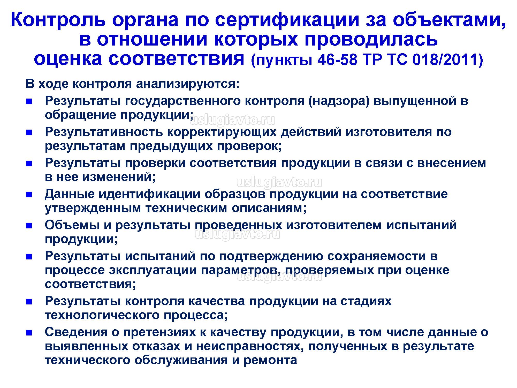

51. В ходе контроля анализируются:
1) результаты государственного контроля (надзора) выпущенной в обращение продукции;
2) результативность проведенных корректирующих действий, разработанных изготовителем по результатам предыдущих проверок условий производства или контроля;
3) результаты проведения оценки соответствия продукции в случае внесения в ее конструкцию изменений, влияющих на параметры безопасности;
4) данные идентификации образцов продукции на соответствие утвержденным техническим описаниям;
5) объемы и результаты испытаний, проведенных для подтверждения соответствия продукции требованиям технического регламента;
6) результаты испытаний по подтверждению сохраняемости в процессе эксплуатации параметров, проверяемых при оценке соответствия;
7) результаты контроля качества продукции на стадиях технологического процесса, определяющих ее соответствие требованиям технического регламента;
8) сведения о претензиях к качеству продукции, в том числе данные о выявленных отказах и неисправностях, полученных в результате технического обслуживания и ремонта.

Порядок оценки соответствия транспортных средств в целях получения Одобрения типа транспортного средства (ОТТС)
Порядок получения ОТТС
Скачать в PDF
Порядок получения ОТТС_УА.pdf
Порядок получения ОТТС.PDF
Административная процедура официального утверждения типа транспортного средства.
Административная процедура официального утверждения типа транспортного средства.jpg
Скачать в PDF
Административная процедура официального утверждения типа транспортного средства.pdf

Особенности проведения оценки соответствия в форме одобрения типа
Заявителем может быть только:
- Зарегистрированный в соответствии с законодательством государства - члена Таможенного союза и являющийся резидентом этого государства изготовитель, которому был присвоен международный идентификационный код изготовителя транспортного средства, или официальный представитель изготовителя, действующий от его имени, если транспортные средства (шасси) изготавливаются в Таможенном союзе;
- Один из представителей иностранного изготовителя, назначенных изготовителем в каждом государстве - члене Таможенного союза, имеющий полномочия от изготовителя на проведение оценки соответствия его продукции требованиям ТР ТС 018/2011.
Представитель зарубежного изготовителя несет совместно с изготовителем ответственность за обеспечение соответствия выпускаемой в обращение продукции, прошедшей одобрение типа, требованиям ТР ТС 018/2011.
Почему заявителем при одобрении типа может быть только изготовитель или назначенный им представитель
- ТР ТС 018/2011 повторяет практику, закрепленную в рамочной Директиве 2007/46/ЕС и в Правилах ООН;
- Именно изготовитель несет ответственность за безопасность выпускаемых им транспортных средств;
- Именно изготовитель обеспечивает постоянное соответствие выпускаемых транспортных средств требованиям ТР ТС 018/2011, которое проверяется в ходе анализа состояния производства и при инспекционном контроле производства;
- Проведение изготовителем оценки соответствия обеспечивает доступность одобрения типа транспортного средства всем официальным дистрибьюторам и дилерам этого изготовителя и отсекает возможность получения одобрения типа на те же транспортные средства неофициальными (серыми) импортерами;
- Именно изготовитель в состоянии понести существенные затраты на проведение дорогостоящих сертификационных испытаний;
- Получение одобрения типа транспортного средства в рамках Таможенного союза позволяет изготовителю после однократного проведения процедур оценки соответствия поставлять транспортные средства на рынки всех государств-членов Таможенного союза
Заявитель
Доказательственные материалы при одобрении типа (Приложение №12) (1)
По пунктам 11-16 ТР ТС 018/2011 и приложению № 7 – декларация изготовителя (схема 1д)
По приложениям №№ 2, 3 и 6:
Сертификаты соответствия, выданные аккредитованными ОС
Протоколы испытаний от аккредитованной ИЛ и (или) протокол идентификации и результатов испытаний комплектного транспортного средства (сводный протокол);
Протоколы испытаний зарубежных ИЛ, заявленных в рамках Женевского Соглашения 1958 г.;
Сообщения об официальном утверждении типа по Правилам ООН;
Для шасси: протоколы испытаний от аккредитованной ИЛ на транспортные средства с шасси того же типа;
Для транспортных средств, изготовленных на базе других транспортных средств – одобрение типа базового транспортного средства
Доказательственные материалы_1
Доказательственные материалы при одобрении типа (Приложение № 12) (2)
Для специальных и специализированных транспортных средств (по приложению № 6):
Сертификаты других ОС
документы, удостоверяющие соответствие установленного на транспортном средстве рабочего оборудования требованиям технического регламента Таможенного союза "О безопасности машин и оборудования"
При первой оценке соответствия нового типа разрешается представлять собственные протоколы испытаний (кроме транспортных средств категорий М2 и М3, кроме стран, не участвующих в Женевском Соглашении 1958 г.). ОТТС оформляется на один год или на малую партию ТС без ограничения срока действия
Сертификат соответствия системы менеджмента качества изготовителя или описание условий производства и план проведения контроля серийно выпускаемой продукции требованиям ТР ТС 018/2011;

Правила и методы испытаний, правила отбора образцов транспортных средств (пункт 31 ТР ТС 018/2011)
Испытания проводятся в соответствии с Правилами ООН, Глобальными техническими правилами ООН, а в случае их отсутствия - в соответствии со стандартами, включенными в Перечень стандартов, содержащих правила и методы исследований (испытаний) и измерений, в том числе правила отбора образцов, необходимые для применения и исполнения требований ТР ТС 018/2011. В случае отсутствия указанных стандартов применяются правила и методы исследований (испытаний) и измерений, утвержденные решением Комиссии Таможенного союза.
В протоколе испытаний отражается возможность распространения результатов испытаний на другие модификации транспортных средств, включенные в заявку
Правила и методы испытаний, правила отбора образцов транспортных средств п.31.jpg

Правила и методы испытаний, правила отбора образцов компонентов (пункт 91 ТР ТС 018/2011)
Испытания проводятся на репрезентативных образцах компонентов, конструкция и состав которых такие же, как у компонентов, выпускаемых в обращение.
Заявитель предоставляет такое количество образцов, которое необходимо для проведения процедуры подтверждения соответствия, предусмотренной Правилами ООН, Глобальными техническими правилами ООН, международными или национальными стандартами, содержащими, в том числе, правила отбора образцов.
Если указанными документами не установлено иное, то отбор образцов компонентов для испытаний осуществляет представитель органа по сертификации, аккредитованной испытательной лаборатории или другой компетентной организации, представляющей третью сторону по отношению к изготовителю и приобретателю продукции.
Отбор образцов проводится в присутствии заявителя методом случайной выборки.
Правила и методы испытаний, правила отбора образцов транспортных средств п.91.jpg
Доказательственные материалы, подтверждающие возможность серийного выпуска продукции, соответствующей требованиям ТР ТС 018/2011 (пункт 33)
Акт органа по сертификации о результатах проверки условий производства;
Сертификат соответствия системы менеджмента качества;
Документы, подтверждающие соответствие производства требованиям Дополнения 2 к Соглашению 1958 г.;
Подготовленное заявителем описание условий производства (в соответствии с приложением № 13 ТР ТС 018/2011);
Акты органа по сертификации о результатах ранее проведенных проверок условий производства
Доказательственные материалы, ТР ТС 018_2011 (пункт 33)
Составление технических описаний для целей оценки соответствия (Приложение № 12)
Общее техническое описание типа транспортного средства (шасси) в объеме, достаточном для оформления одобрения типа транспортного средства (одобрения типа шасси) (формы приведена в приложениях № 14 и 15 ТР ТС 018/2011), включающее необходимые для идентификации транспортного средства эскизы общего вида, а также перечень компонентов (устройства световой и звуковой сигнализации, ремни безопасности, стекла, шины, зеркала), имеющих маркировку, с указанием этой маркировки (номеров официального утверждения).
Технические описания типа транспортного средства (шасси) в отношении отдельных требований по перечню приложения № 2 ТР ТС 018/2011, а в случае специальных и специализированных транспортных средств - технические описания типа транспортного средства в той части, которая касается оборудования, проверяемого на соответствие требованиям приложения № 6 ТР ТС 018/2011.
Технические описания составляются в соответствии с требованиями Правил ООН, Глобальных технических правил ООН либо стандартов, включенных в Перечень стандартов, содержащих правила и методы исследований (испытаний) и измерений, в том числе правила отбора образцов, необходимые для применения и исполнения требований ТР ТС 018/2011
Признание сообщений об официальном утверждении типа по Правилам ООН
Сообщение об официальном утверждении типа должно быть оформлено Административным органом, указанном в документе ЕЭК ООН о статусе Женевского Соглашения 1958 г. (ECE/TRANS/WP.29/343)
Протокол испытаний, прилагаемый к сообщению об официальном утверждении типа, должен быть выдан технической службой, указанной в документе ЕЭК ООН о статусе Женевского Соглашения 1958 г. (ECE/TRANS/WP.29/343)
Техническое описание, прилагаемое к сообщению об официальном утверждении типа, должно быть заверено технической службой. Это техническое описание должно соответствовать общему техническому описанию типа транспортного средства, заявленного для проведения оценки соответствия ТР ТС 018/2011
Форма и содержание сообщения об официальном утверждении типа и прилагаемых к нему протокола испытаний и общего технического описания должны соответствовать требованиям соответствующих Правил ООН
Контроль органа по сертификации за объектами, в отношении которых проводилась оценка соответствия (пункты 46-58 ТР ТС 018/2011)
Результаты государственного контроля (надзора) выпущенной в обращение продукции;
Результативность корректирующих действий изготовителя по результатам предыдущих проверок;
Результаты проверки соответствия продукции в связи с внесением в нее изменений;
Данные идентификации образцов продукции на соответствие утвержденным техническим описаниям;
Объемы и результаты проведенных изготовителем испытаний продукции;
Результаты испытаний по подтверждению сохраняемости в процессе эксплуатации параметров, проверяемых при оценке соответствия;
Результаты контроля качества продукции на стадиях технологического процесса;
Сведения о претензиях к качеству продукции, в том числе данные о выявленных отказах и неисправностях, полученных в результате технического обслуживания и ремонта
