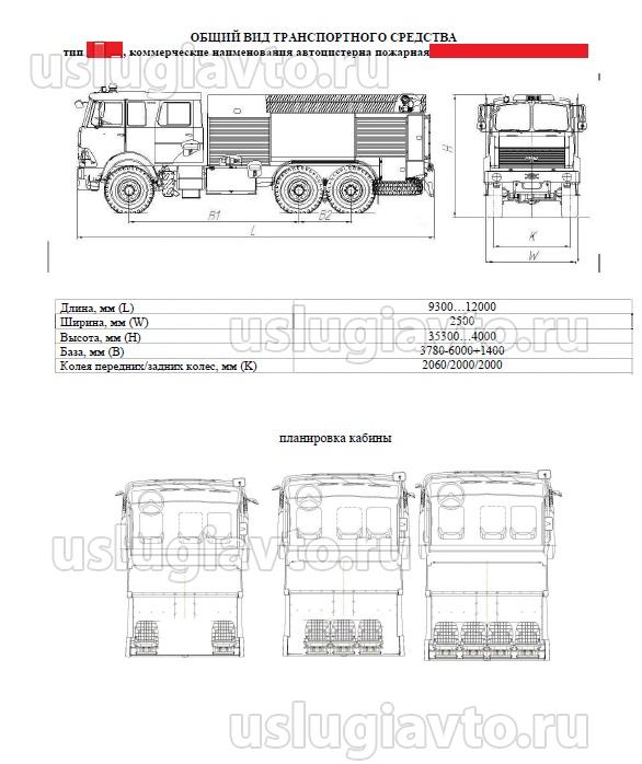

- Техническое описание;

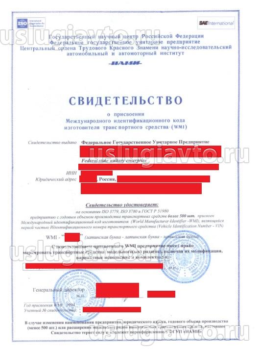

- Код производителя (WMI);

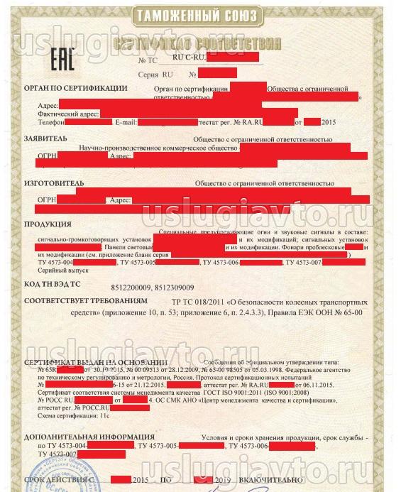

- Необходимые сертификаты соответствия на компоненты (например - стёкла, сиденья, ремни безопасности, отопители салона - в зависимости от оборудования надстройки шасси. Перечень компонентов ТС, попадающих под техническое регулирование, представлен в п.2 Приложения №1 ТР ТС 018/2011 "Перечень объектов технического регулирования");

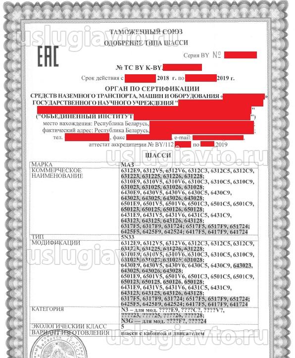

- Базовое одобрение типа шасси (ОТШ);

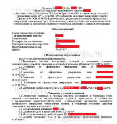

Аккредитованная испытательная лаборатория (ИЛ) проводит испытания ТС в соответствии с требованиями Приложения №2 ТР ТС 018/2011. Заводская лаборатория заявителя имеет аттестат аккредитации, у заявителя имеется сертификат СМК, таким образом, для оформления Деклараций соответствия допускается использование протоколов испытаний завода-изготовителя.

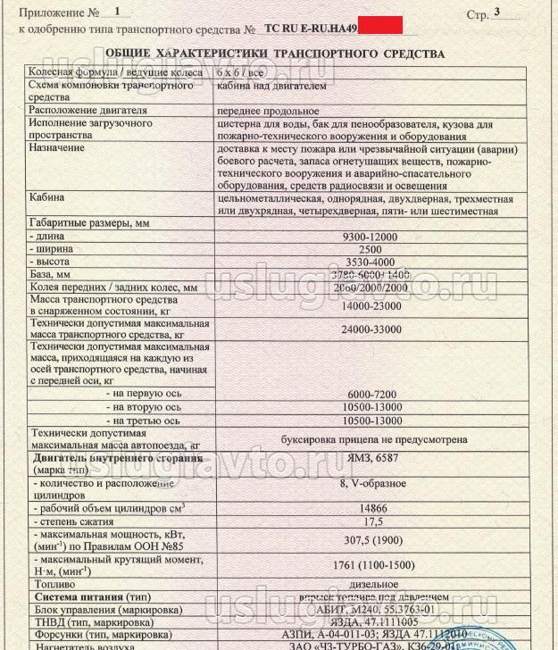

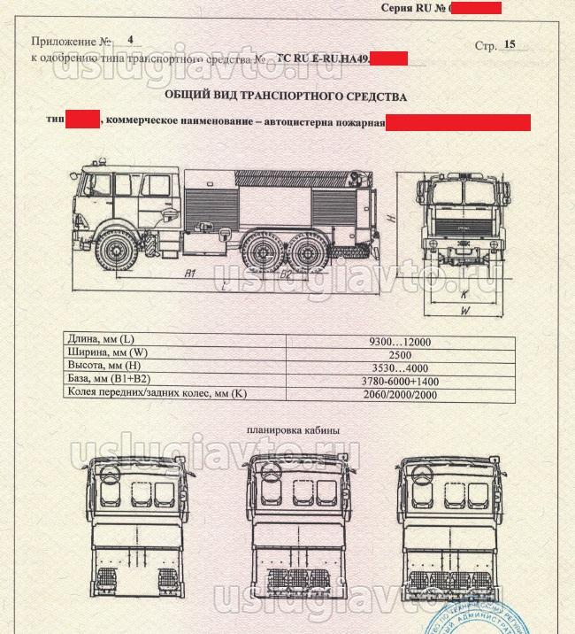

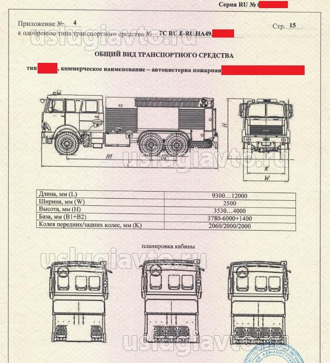

Итогом работы является оформление органом по сертификации "У-АВТО" ОТТС на партию специальных автомобилей категории N3G.
