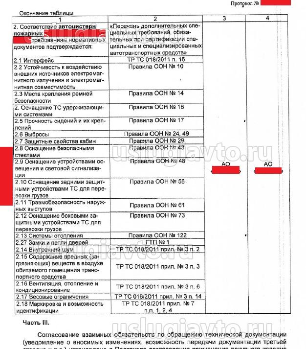

Перечень предъявляемых к ТС требований при его выпуске в обращение представлен в Приложении №2 ТР ТС 018/2011 «Перечень требований, установленных в отношении типов выпускаемых в обращение транспортных средств (шасси)». К специальным или специализированным ТС также применяются требования Приложения №6 ТР ТС 018/2011 «Дополнительные требования к специальным и специализированным транспортным средствам». Допускается подтверждение соответствия данным требованиям при выпуске ОТТС на партию автомобилей при помощи оформления деклараций соответствия.
Декларация соответствия выдаётся при наличии протокола испытаний от аккредитованной испытательной лаборатории (ИЛ), подтверждающей соответствие предъявляемым требованиям. В случае, если заявитель является изготовителем, возможно проведение испытаний в собственной лаборатории при наличии у неё аттестата аккредитации.
Декларации регистрируются органом по сертификации в Федеральной государственной информационной системе (ФГИС) Росаккредитации с предоставлением протоколов испытаний и предоставленных заявителем документов в соответствии со схемой декларирования (Приложение №19 ТР ТС 018/2011). Максимальный срок действия декларации соответствия не может превышать 4 года.
Помимо деклараций соответствия для получения ОТТС заявитель предоставляет сертификаты соответствия на компоненты, в соответствии с оборудованием ТС.

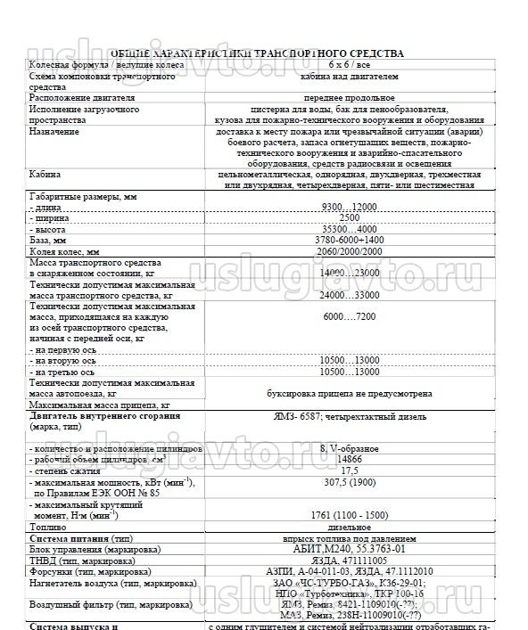

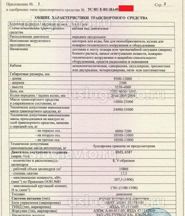

В соответствие с Приложением №12 ТР ТС 018/2011, заявитель также с заявкой предоставляет:
- Техническое описание;

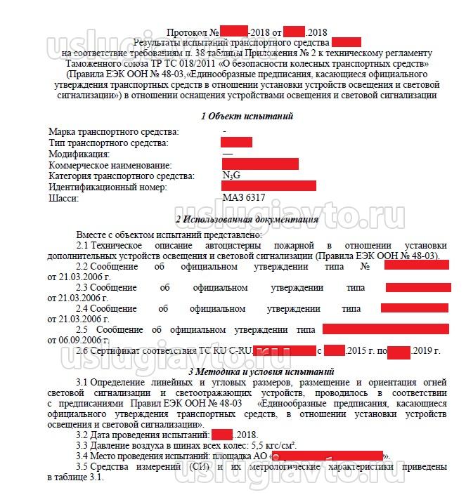

Аккредитованная испытательная лаборатория (ИЛ) проводит испытания ТС в соответствии с требованиями Приложения №2 ТР ТС 018/2011. Заводская лаборатория заявителя имеет аттестат аккредитации, у заявителя имеется сертификат СМК, таким образом, для оформления Деклараций соответствия допускается использование протоколов испытаний завода-изготовителя.

Итогом работы является оформление органом по сертификации "У-АВТО" ОТТС на партию специальных автомобилей категории N3G.
