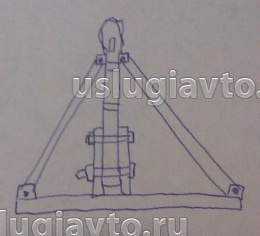

Сообщение Пархоменко Юрий » 20 май 2014, 22:16
Я конструировал себе регулируемое дышло по принципу труба в трубе с фиксацией двумя мощными болтами. Если на прицепе будете возить достаточно тяжелый груз особенно по плохим дорогам рекомендую в удлиненном варианте усилить дышло стальным профилем в виде треугольника с креплением посредством резьбового соединения.
регулируемое дышло
Re: Двухосный прицеп в трехосный.
Сообщение Валерий Николаевич » 08 июн 2014, 21:11
Спасибо Юрий.
Общий принцип понятен, какие использовали трубы, какое максимальное удлинение и на каком прицепе (г/п).
Ну и фотки, если есть, регистрировали или нет переделку и еще, претензии со стороны ГИБДД были или нет?
