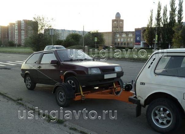

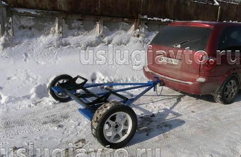

Добрый день , уважаемый эксперт, вопрос у меня состоит в том - возможно или нет переоборудование обычного прицепа к л/а в прицеп для буксировки автомобиля частичной погрузкой ? пример прицепа http://tda.tp-market.ru
прицеп для буксировки двухосного транспорта

Конструкция полезная, видел подобную (разборную) несколько лет назад у японцев,
при чем предназначалась для буксировщики тяжелым мотоциклом
(для наиболее оперативного прибытия к неисправному автомобилю через "пробки")...
О прицепе по ссылке интересен ещё и такой момент, производитель заявляет следующее:
- собственный вес 120 кг,
- масса буксируемого ТС до 1200 кг,
(а почему бы не перевозимого? )
Если считать, что фактическая загрузка прицепа осуществляется на 50%, то его полная масса
получается 720кг, но с другой стороны, если рассматривать прицеп и буксируемый на нем автомобиль
как единое целое, то масса прицепа будет превышать 750кг, т.е. он должен быть оборудован тормозами
- а их нет...
А может вообще рассматривать это приспособление как разновидность жёсткой сцепки если производитель
говорит именно о буксируемом автомобиле, ведь эта конструкция обеспечивает при прямолинейном движении следование буксируемого транспортного средства по траектории буксирующего. :D
