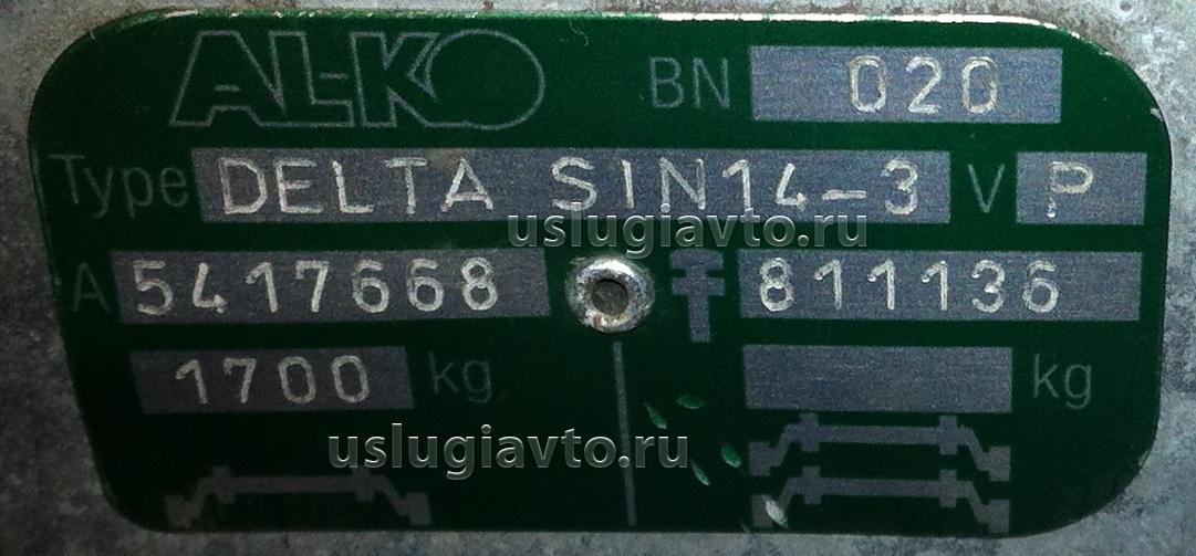

Что вы имеете ввиду под "полной" информацией? Табличка производителя типа такой, как у меня?
Или что-то еще нужно? Ось может быть сделана под заказ и иметь уникальные, неповторимые характеристики?

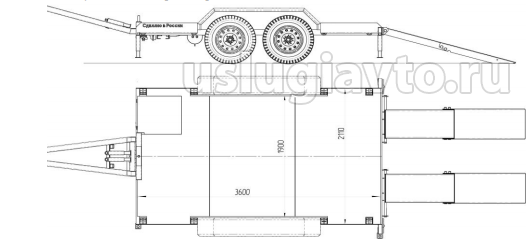

Вижу два не совсем простых варианта увеличения РММ одноосного прицепа:
1. Использовать ось в сборе с тормозной системой транспортного средства, например от Хаммера и попытаться все это подружить с штатным сцепным устройством имеющим привод тормоза наката. Полагаю, что самым трудоемким будет настройка тормозной системы.
2. Использовать ось от заводских прицепов с пневмогидравлической тормозной системой, например от прицепа модели 9835-20 (РММ на одну ось 2000 кг).
прицеп 9835.pdf
