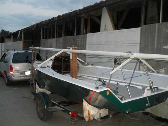

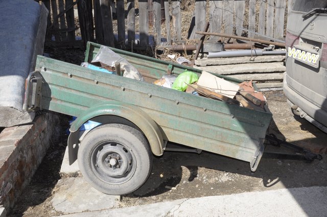

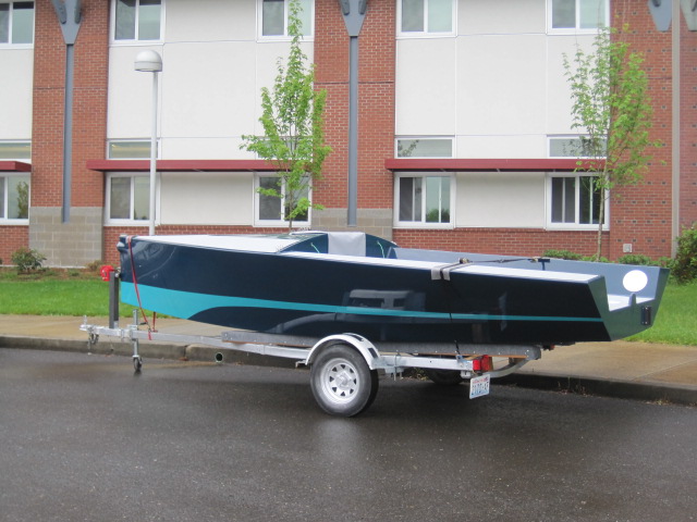

Прошу Вас высказать Ваше мнение, допустимо ли произвести переоборудование этого:
курганский прицеп КЗАП 8140
в нечто подобное:
(прицеп для перевозки лодки длиной до 5,4 м, масса лодки - не более 350 кг (фанерная спорт-яхта)
или

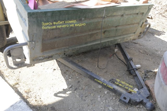

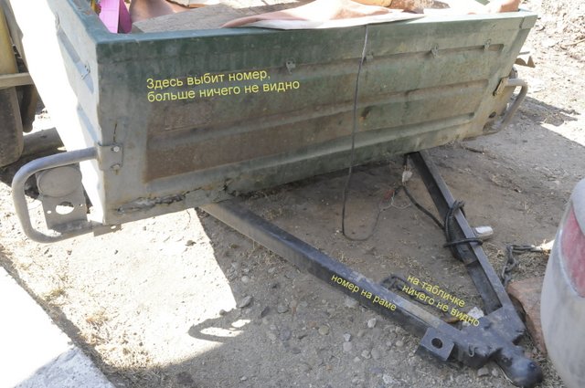

Идентификационные элементы (номер на раме и таблички) на имеющемся прицепе:
Прошу по возможности ответить на след. вопросы:
1) возможно ли изготовить новую раму к которой прикрепить дышло с номером и табличкой?
2) как сохранить табличку на борте? Необходимо борт (или его часть) как-то интегрировать в прицеп или возможен переустанов таблички?
3) возможна ли замена сцепного устройства? Вопрос связан с тем, что, как один из вариантов переоборудования, через это место я хотел бы провести новое дышло, на конце которого и укреплено новое сцепное.
4) каков предел увеличения колеи для такого прицепа? Хотелось бы увеличить на 250-300 мм.
Заранее спасибо за любую информацию.
Петр Иркутск
1) Возможно.
2) Целесообразно прикрепить табличку на раму, так как кузов у Вас в процессе переоборудования будет демонтирован.
3) Замену сцепного устройства на любое сертифицированное в пределах полной массы прицепа считаю допустимой.
4) Предел габаритной ширины транспортного средства не более 2,55 м для движения по дорогам общего пользования.

Пархоменко Юрий писал(а):2) Целесообразно прикрепить табличку на раму, так как кузов у Вас в процессе переоборудования будет демонтирован.
Табличка будет закреплена кустарно, при проведении регистрационных действий
(при внесении изменений в следствии изменения конструкции) в ГИБДД возникнут вопросы.
Стоит отразить в списке работ по переоборудованию перенос таблички на раму.

1) Имеет ли смысл использовать часть кузова с табличкой в качестве, например, переднего поперечного ложемента? Или это будет "притягиванием за уши"?

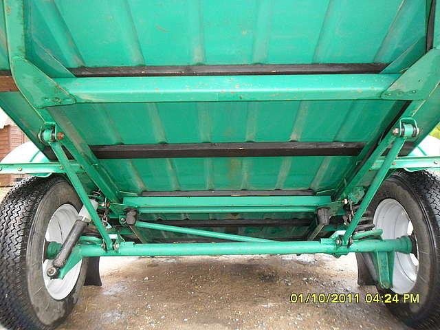

2) Допустимо ли удлинение оси и тяги Панара путем вваривания вставки?
вот картинка как есть на прицепе:
Предполагаю, что увеличение колеи проще всего сделать именно таким способом.

2) Допустимо ли удлинение оси и тяги Панара путем вваривания вставки? вот картинка как есть на прицепе:
Допустимо, при условии гарантированной прочности.

4) Да, действительно, табличку переклепывать, вроде, нельзя... Или можно?... Есть однозначный ответ на этот вопрос?
Цитирую часть текста из п.3 Приказа МВД РФ от от 24 ноября 2008 г. N 1001 "О ПОРЯДКЕ РЕГИСТРАЦИИ ТРАНСПОРТНЫХ СРЕДСТВ":
"при обнаружении признаков скрытия, изменения, уничтожения маркировки, нанесенной на транспортные средства организациями-изготовителями, либо подделки представленных документов, регистрационных знаков, несоответствия транспортных средств и номерных агрегатов сведениям, указанным в представленных документах, или регистрационным данным, а также при наличии сведений о нахождении транспортных средств, номерных агрегатов в розыске или представленных документов в числе утраченных (похищенных)".
Я считаю, что в Вашем случае Вы производите законную процедуру переоборудования без изменения и уничтожения маркировки. В Вашем случае она переноситься с кузова на раму, о чем может быть указано в Заключении на переоборудование.
5) Будет ли переклепывание, сделанное в рамках переоборудования и внесенное в список работ, указанных в заявлении-декларации, правомерным?
Считаю, что это законно, цитирую соответствующий пункт вышеуказанного приказа МВД:
"35.5. При обнаружении отсутствия маркировочной таблички изготовителя, содержание которой дублирует идентификационный номер и (или) номера агрегатов, или ее крепления способом, отличным от применяемого организацией - изготовителем транспортных средств, регистрационные действия производятся в установленном порядке на основании подлинности основных маркировочных обозначений транспортных средств. В разделы "ОСОБЫЕ ОТМЕТКИ" паспортов транспортных средств, свидетельств о регистрации транспортных средств, карточек учета вносится запись "Маркировочная табличка отсутствует" или "Маркировочная табличка закреплена кустарно"."
