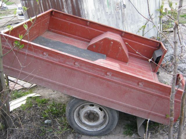

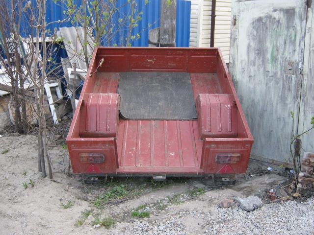

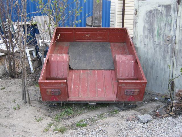

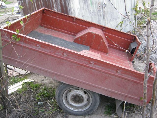

Приобрел прицеп ЮМЗ 81024, 1992г., стоит на учете в МРЭО еще на прежнем хозяине. Хочется удлинить кузов с 1800мм до 3200мм , ширина остается не тронутой ,и наростить борта до 600-800 мм , а так-же дуги с тентом общей высотой от пола кузова 1800мм ,и того 1200-1000 мм. Спереди белые , сзади штатные и по бокам оранжевые световые приборы.Будут ли проблемы уже удлиненного прицепа с постановкой на учет или после постановки в МРЭО оформлять переоборудование, ЕСЛИ ТАКОВОЕ ПОТРЕБУЕТСЯ??? Номер рамы и шильдик остаются на месте не тронутыми.Прицеп планируется использовать для перевозки готовой мебели (кухни . шкафы-купе), дверей , а так же легких строительных материалов.
ПРИМЕРНО ЭТО ДОЛЖНО ПОЛУЧИТЬСЯ только без перелома

Принципиально это допустимо при условии сохранения гарантированной прочности рамы полуприцепа.
Как оформлять документы приведено здесь: viewtopic.php?f=2&t=2194

Будут ли проблемы уже удлиненного прицепа с постановкой на учет или после постановки в МРЭО производить работы по удлинению , а затем оформлять переоборудование, ЕСЛИ ТАКОВОЕ ПОТРЕБУЕТСЯ??Ведь в новых документах , я так понял указываются габаритные размеры прицепа , а в старых нет (это видно на фото) .

егор геннадьевич писал(а):Будут ли проблемы уже удлиненного прицепа с постановкой на учет или после постановки в МРЭО производить работы по удлинению , а затем оформлять переоборудование, ЕСЛИ ТАКОВОЕ ПОТРЕБУЕТСЯ??Ведь в новых документах , я так понял указываются габаритные размеры прицепа , а в старых нет (это видно на фото) .
Прицеп должен быть зарегистрирован в ГИБДД, без этого Вам не оформят "Заявление на внесение изменений в конструкцию......." В ПТС нет отдельной графы габаритные размеры, поэтому эти данные могут быть внесены только в раздел "Особые отметки".
