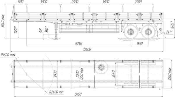

прицеп бортовой с характеристиками :
Масса перевозимого груза, кг 27 000
Масса снаряженного полуприцепа, кг 8 500
Полная масса полуприцепа, кг 35 500
Масса полуприцепа при ее распределении, кг
на седельно-сцепное устройство 15 500
на тележку 20 000
Габаритные размеры, мм
длина 13 600
ширина 2 550
высота 3 040
Подвеска Зависимая рессорно-балансирная
Количество осей 2
Количество колес 4+1 запасное
Шины пневматические 14,00-20 н.с.22
Диаметр шкворня, дюйм 2
Тормозная система «ПААЗ»
Максимальная скорость движения, км/ч 65
Коники раздвижные, кол-во пар 5 ;

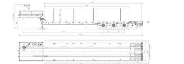

в полуприцеп с характеристиками :
Масса перевозимого груза, кг 39 000
Масса снаряженного полуприцепа, кг 11 000
Полная масса полуприцепа, кг 50 000
на седельно-сцепное устройство 17 000
на тележку 33 000
Подвеска
Пневматическая SAF или BMT
Количество осей
3
Количество колес
12+2 запасных
Колеса дисковые, обод 6,75-17,5
Шины пневматические 235/75 R17,5
Тип уширителей Выдвижные
Трапы 4 аппарели
Угол въезда 14º
Тормозная система
«WABCO» с АБС
Стойки коников, шт 8

то , что станет
.JPG
то , что было
ponsele
