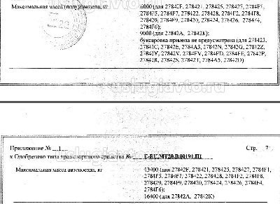

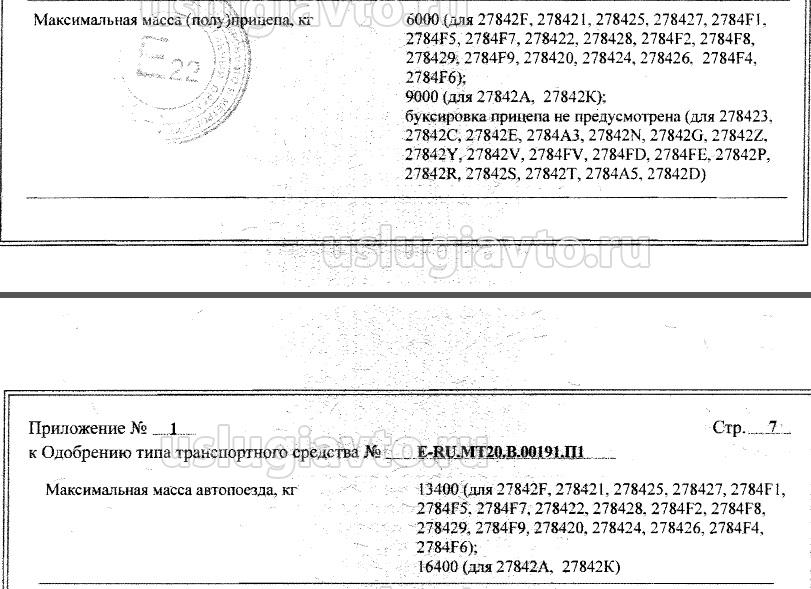

Сообщение VladimirVS » 20 дек 2013, 15:31
1. Газ 3310 в седельный тягач мы можем переоборудовать в сертифицированном сервисе
Да, верно.
2. К нему необходим будет полуприцеп с пневматическими тормозами, такой массы, что бы РММ автопоезда составила не более 12 тн
- я правильно понимаю?
13400кг либо 16400кг. (см. вложение)
Могу я переоборудовать п/п МАЗ-93802 таким образом, что бы снизить его РММ с 18 до 8 тн?
Да, можете.
ОТТС на автопоезд 27842А нашли см.вложение
