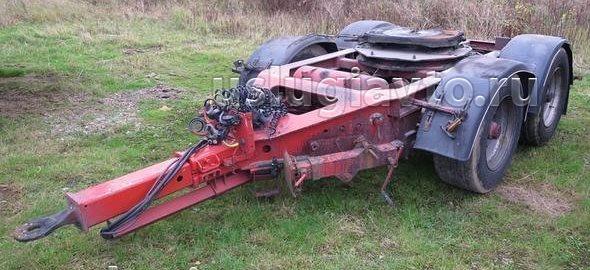

Здравствуйте, подскажите, а возможно полуприцеп одаз 9370 в трехосный прицеп переделать иначе? Я видел на трассе у эвакуаторщиков подкатные тележки с седлом. После аварий они увозят на них полуприцепы. Никаких переделок не требуется. Просто полуприцеп становится прицепом. Возможно ли подобное использовать постоянно, или это временная мера для эвакуации битого автомобиля?
И ещё вопрос - как по научному называется эта тележка с седлом. Явно не "подкат" как называют её сами эвакуаторщики.

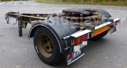

Сообщение Пархоменко Юрий » 27 июл 2015, 15:51
Алексей1980 писал(а):Здравствуйте, подскажите, а возможно полуприцеп одаз 9370 в трехосный прицеп переделать иначе? Я видел на трассе у эвакуаторщиков подкатные тележки с седлом. После аварий они увозят на них полуприцепы. Никаких переделок не требуется. Просто полуприцеп становится прицепом. Возможно ли подобное использовать постоянно, или это временная мера для эвакуации битого автомобиля?
Подтверждаю, что никаких переделок не требуется для эксплуатации подобных подкатных тележек, но только при условии, что на них есть ПТС или в ПТС на полуприцеп должна содержатся информация о возможности эксплуатации с подкатной тележкой. Если в ПТС на конкретную подкатную тележку (прицеп (полуприцеп с подкатной тележкой)) нет никаких ограничений в разделе "особые отметки", то эксплуатировать можно без ограничений.
Тележка подкатная 2-ух осная
Тележка подкатная 1 осная
Так и называется, например: Тележка подкатная ТП-8М грузоподъемность, кг 8260
Для наглядности прикрепил копию ОТТС на подобные конструкции ТС (83409-0000010).
ОТТС Прицеп + подкатн тел.pdf
