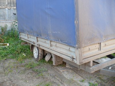

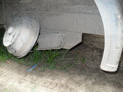

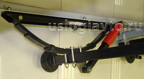

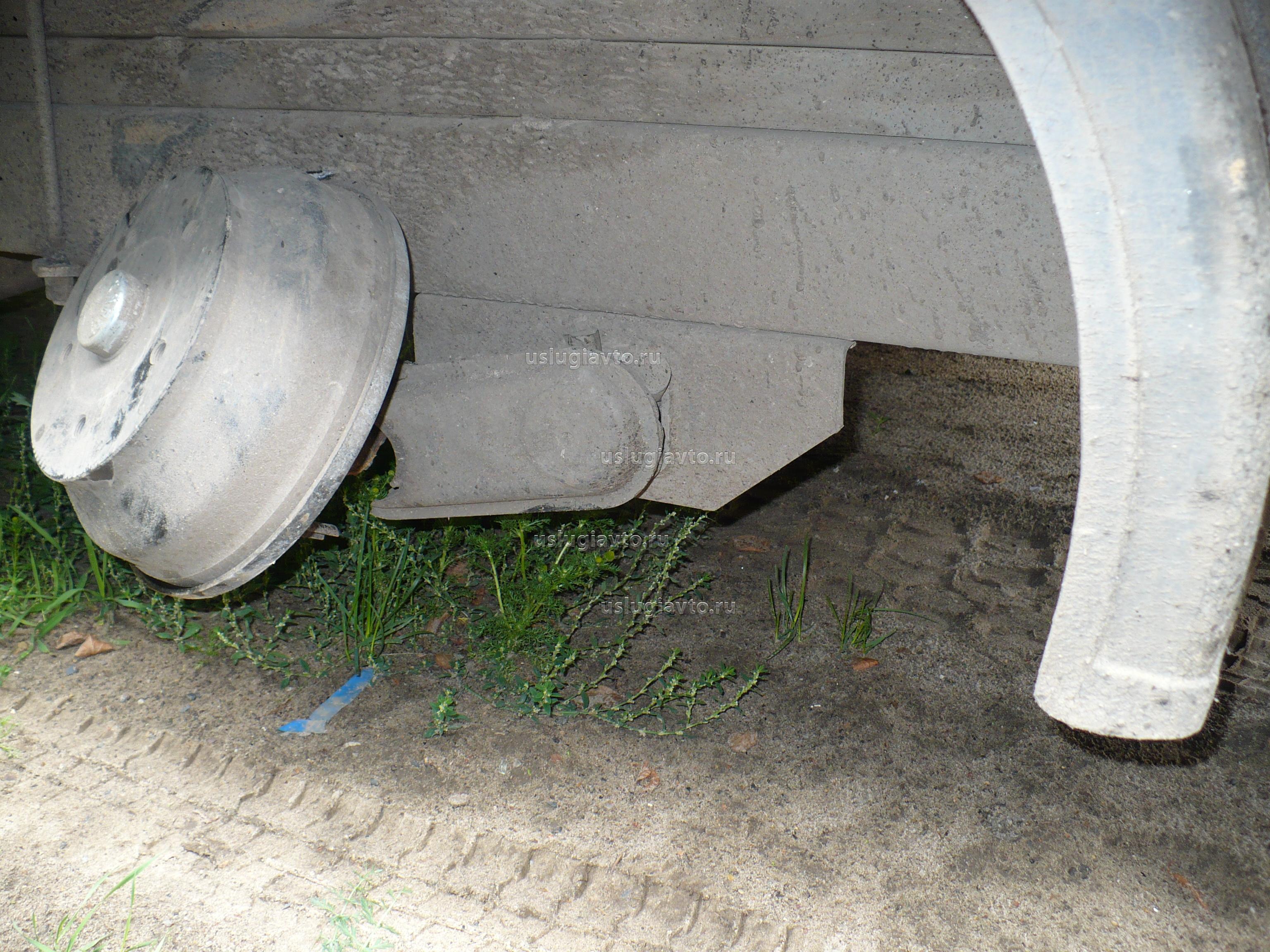

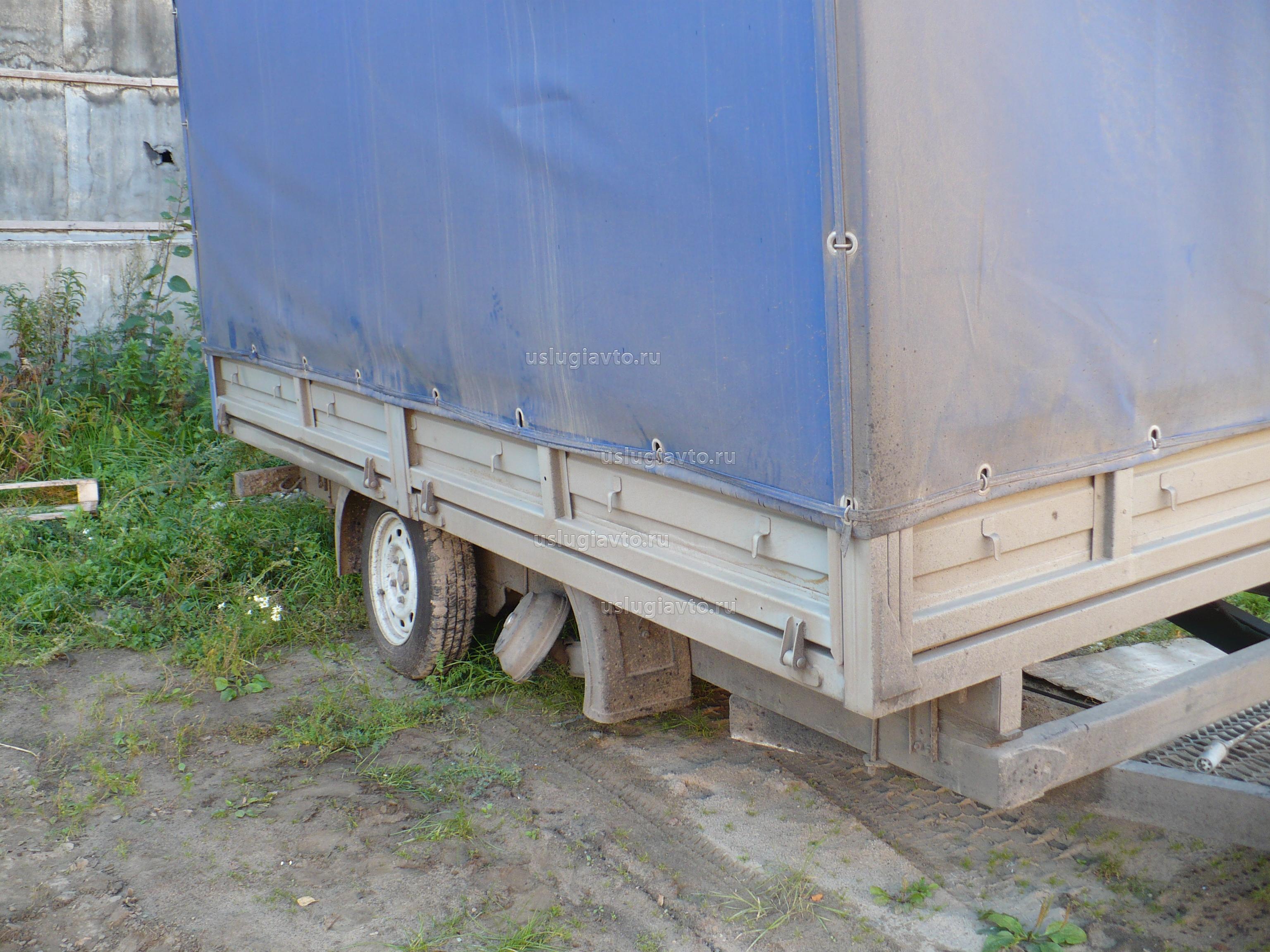

Прицеп модель 816262, изготовитель "Автомаш", подвеска резино-жгутовая, тормоз наката, разрешенная максимальная масса 3500 кг, масса без нагрузки 1100 кг. Эксплуатировали без перегруза. Произошло разрушение рычага, ступица отпала, так-как машина была вдали от дома перегрузить не было возможности ехали так. Сейчас необходимо менять обе оси. Вопрос возможно ли переоборудовать прицеп, установив рессорную подвеску используя рессоры заводского изготовления, ступицы и тормоз наката остаются штатные, но ось придется изготовить - профильная труба с приваренными на концах ступицами, крепление рессор как на фото.
Прицеп
Рычаг и ступица
Сделать по такому принципу

Считаем допустимым с сохранением колеи. Необходимо подобрать рессорную подвеску, исходя из полной массы прицепа.
