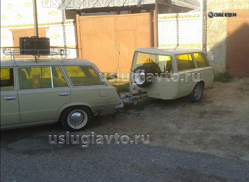

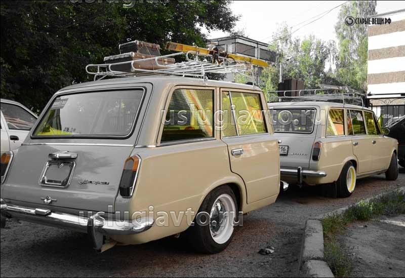

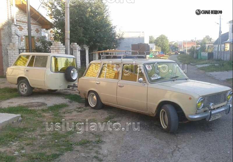

Доброго времени суток. Такой вопрос уважаемые знатоки:
Хочу переделать свой прицеп к Жигулям. идея такова - на готовый прицеп насадить (приварить) кузов от старых Жигулей ( четверки) чтобы получилось примерно как на фото ниже, только убрав все из салона, что оставить прицеп грузовым. Вопрос как обычно к оформлению переделки в ГАИ - какие документы, справки, разрешат/не разрешат?

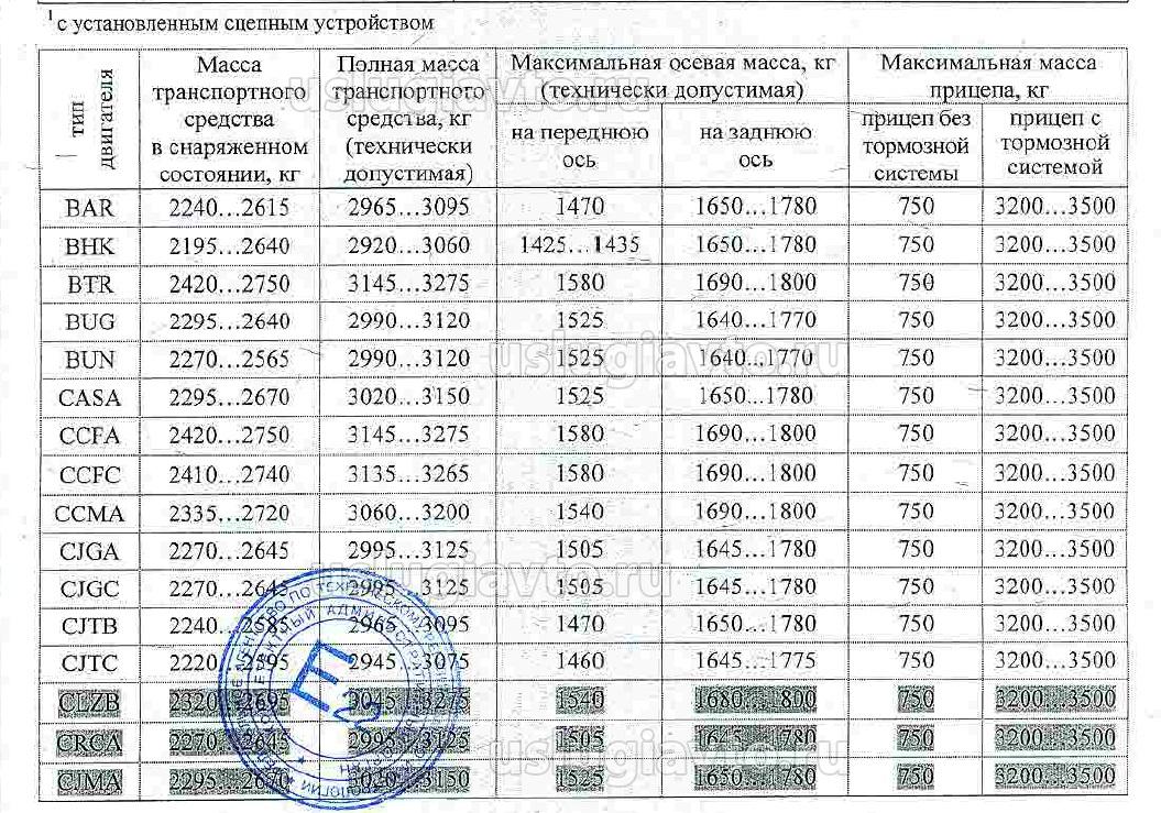

Для примера страница из ОТТС на AUDI Q7:
Допустимая масса буксируемого прицепа без тормозов - 750 кг, с тормозами - 3200-3500 кг
