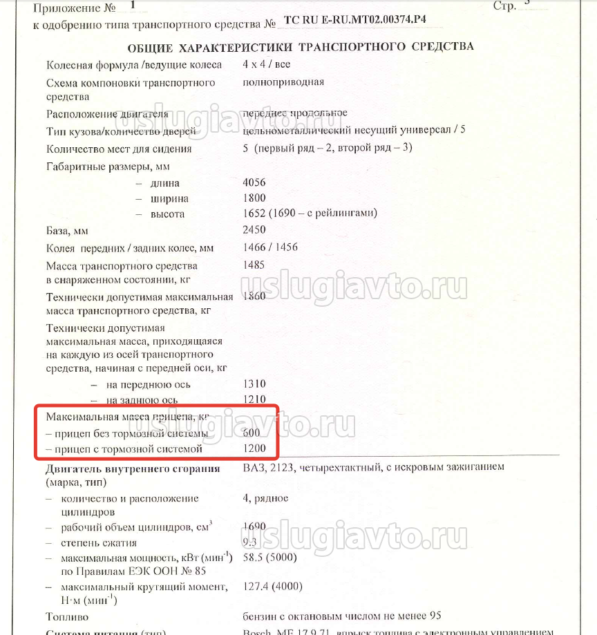

Сообщение Пархоменко Юрий » 06 ноя 2018, 09:10
Один из самых часто задаваемых вопросов:
Возможна ли буксировка транспортным средством категории "В" прицепа разрешенная максимальная масса которого превышает половину массы тягача?
Исходные данные для примера: автомобиль Chevrolet Niva 2018 года выпуска, разрешенная максимальная масса - 1860 кг. Согласно одобрения типа ТС (ОТТС) предусмотрена буксировка прицепа: без тормозной системы массой - 600 кг, с тормозной системой массой 1200 кг.
буксировка прицепа Нивой
Многих автовладельцев при эксплуатации автомобиля с прицепом пугают требования правил дорожного движения, а именно раздел - "20. Буксировка механических транспортных средств", в котором указаны следующие ограничения:
20.4. Буксировка запрещается:
транспортных средств, у которых не действует рулевое управление <*> (допускается буксировка методом частичной погрузки);
двух и более транспортных средств;
транспортных средств с недействующей тормозной системой <*>, если их фактическая масса более половины фактической массы буксирующего транспортного средства. При меньшей фактической массе буксировка таких транспортных средств допускается только на жесткой сцепке или методом частичной погрузки;
<*> Недействующими считаются системы, которые не позволяют водителю остановить транспортное средство или осуществить маневр при движении даже с минимальной скоростью.
Так вот,поясняю, раздел 20 ПДД распространяется на буксировку механических транспортных средств, согласно определениям ПДД (раздел 1 "Общие положения"), прицеп не является механическим транспортным средством:
"Механическое транспортное средство" - транспортное средство, приводимое в движение двигателем. Термин распространяется также на любые тракторы и самоходные машины.
"Прицеп" - транспортное средство, не оборудованное двигателем и предназначенное для движения в составе с механическим транспортным средством. Термин распространяется также на полуприцепы и прицепы-роспуски.
Итог: Исходя из вышеуказанного допускается буксировка любым транспортным средством (согласно ОТТС, либо другим разрешающим документом) прицепа, масса которого превышает половину фактической массы буксирующего транспортного средства. Единственно о чем не следует забывать при эксплуатации такого автопоезда имея водительское удостоверение категории "В", сумма разрешенной максимальной массы (РММ) тягача и прицепа не должна превышать 3500 кг, в иных случаях к категории "В" дополнительно потребуется категория "Е".
