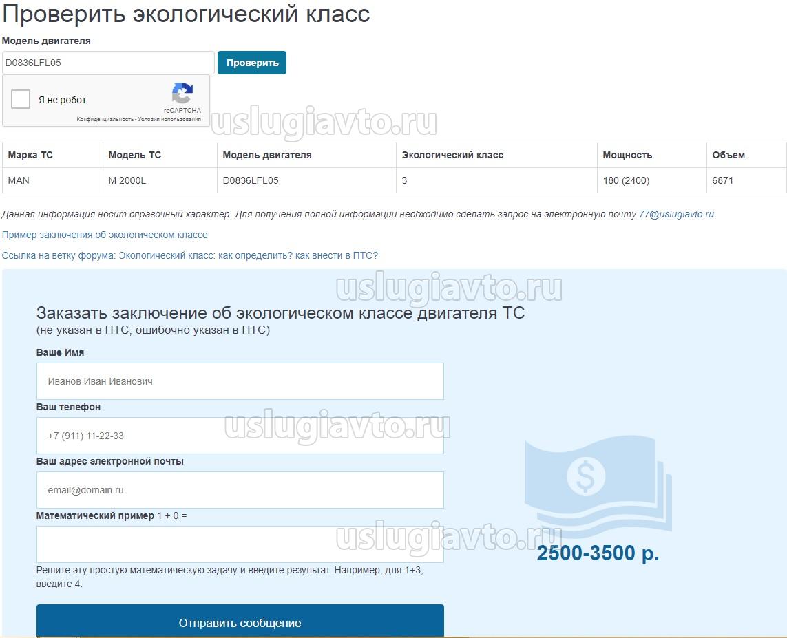

Сообщение VladimirVS » 09 авг 2018, 22:47
Проверить экологический класс двигателя и заказать заключение об экологическом классе для внесения в ПТС вы можете на нашем сайте http://service.uslugiavto.ru/ecologicalclass
MERCEDES-BENZ VITO 2000 г. определение экологического класса
Toyota Harrier 2005 г. Определение экологического класса
Интерфейс системы проверки экологического класса
