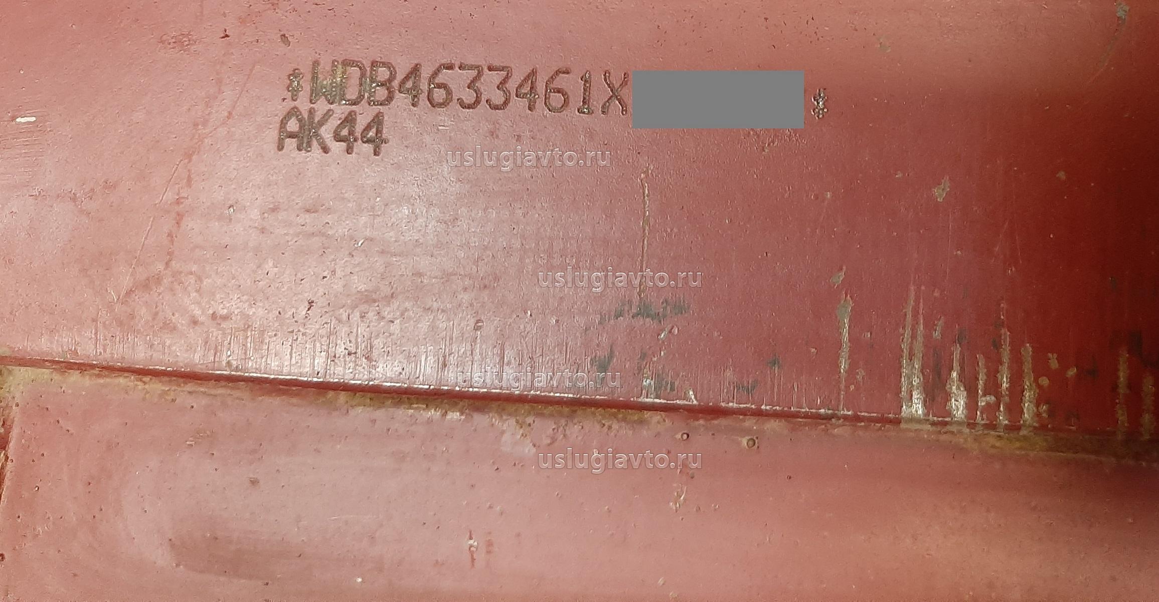

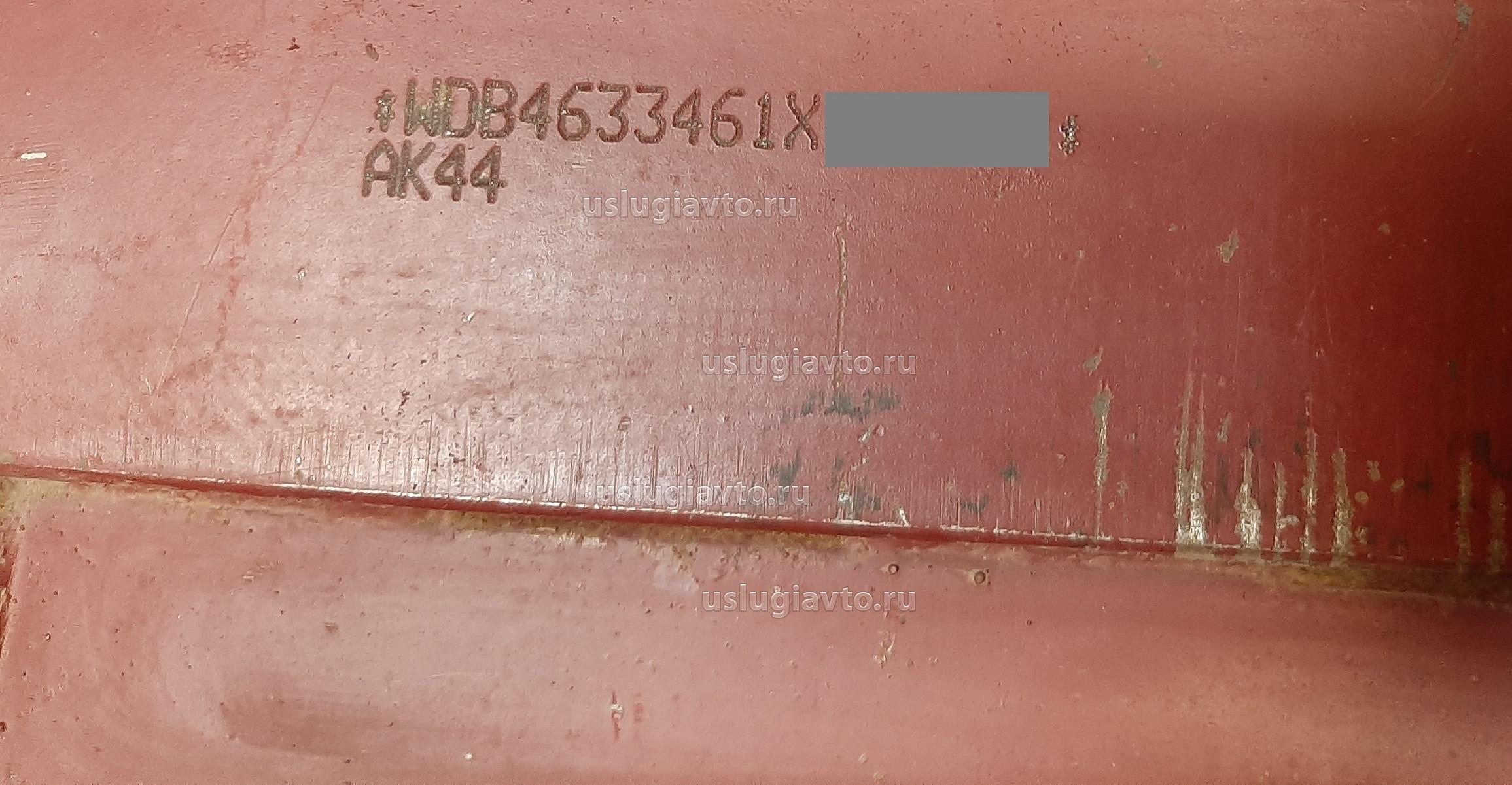

Услуга по нанесению дополнительной маркировки запущена.
Нанесение полицейской маркировки
1. Нанесение "полицейской" маркировки на легковой автомобиль: 8 - 10 т.р.
2. Нанесение "полицейской" маркировки на грузовой автомобиль: от 10 т.р.
3. Нанесение дополнительной маркировки помимо основной 4 - 5 т.р.
4. Сопровождение сбора документов, необходимых для нанесения "полицейской" маркировки + нанесение маркировки 45 - 50 т.р
5. Выезд специалиста для нанесения маркировки - по договоренности

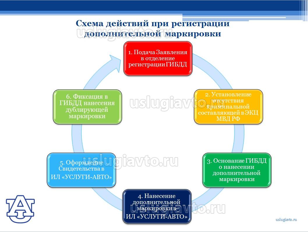

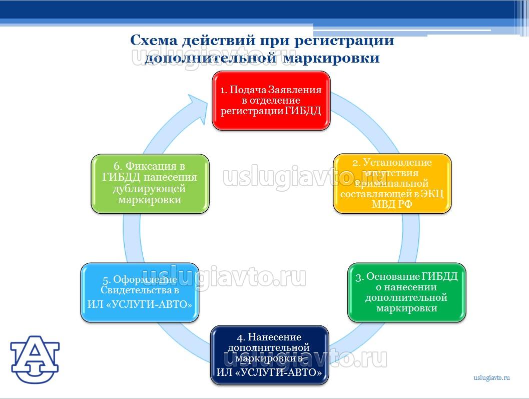

Нанесение дополнительной маркировки_схема

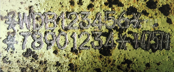

P.S. Кстати, в приведенном на вашем фото примере дополнительная маркировка выполнена не в соответствии с требованиями Постановления Правительства РФ от 12.12.2019 N 1653. Код организации должен наноситься с проставлением в начале и конце маркировки специального разделителя (например знак "*").
Для наглядности вот мой пример с использованием автоматизированного маркиратора малого диаметра (VIN в две строки):
Наш пример лишь демонстрирует глубину нанесения маркировки и то, что VIN-код наносится в одну строку. Маркировка, которая на фото, нанесена на толстый металл пандуса для заезда автомобиля. Ни один автомобиль от ошибок нанесения пока что не пострадал :) Мы готовы наносить маркировку не только на тонкий металл несущего кузова, но и на рамы джипов и грузовиков. Тиснение достаточное для выполнения требований регламента по ее долговечности + место нанесения покрывается защитным составом.
У нас ставка на добросовестность работы, та маркировка, которая на фото честно говоря не впечатлила, место нанесения даже не подготовили и не зачистили. На вспученный ржавый метал нанесли.
Наш специалист по маркировке опробовал несколько десятков маркираторов, скажу что как оказалось не все так радужно на этом рынке, причем высокая цена прибора совсем не говорит о его хорошей работе. Набивку вина в две, три или четыре строки мы сразу исключили.
ПП РФ 1653 п.3
Указанное буквенно-цифровое обозначение (код) наносится в одну строку с идентификационным номером через разделитель (например, знак "*") либо в отдельной строке под идентификационным номером с проставлением в ее начале и конце указанного разделителя.
ТРТС 018/2011 Приложение 7 п.1.4.
1.4.4. Допускается наносить идентификационный номер в одну или две строки.
В случае нанесения идентификационного номера в две строки знаки с 1-го по 9-й включительно располагаются на первой строке; знаки с 10-го по 17-й включительно располагаются на второй строке. В начале и в конце строк должен быть проставлен разделитель, который устанавливается изготовителем транспортных средств (шасси) (например, знак "*").

VladimirVS писал(а):Указанное буквенно-цифровое обозначение (код) наносится в одну строку с идентификационным номером через разделитель (например, знак "*") либо в отдельной строке под идентификационным номером с проставлением в ее начале и конце указанного разделителя.
Да, требования этого пункта были нарушены. Разделитель (*) наносится до и после кода серт. лаб.

Указанный мной пример демонстрирует лишь один из вариантов нанесения идентификационной маркировки. Для наглядности, не более того. Исходным образцом является обыкновенный кусок металла, который раньше был частью сейфа. Ссылку на фото прилагаю. По теме антикоррозийной защиты идентификационных маркировок у меня имеется много полезной информации из практики. Однако, как мне кажется, эта тема для отдельной дискуссии.
Пархоменко Юрий писал(а):Наш специалист по маркировке опробовал несколько десятков маркираторов, скажу что как оказалось не все так радужно на этом рынке, причем высокая цена прибора совсем не говорит о его хорошей работе. Набивку вина в две, три или четыре строки мы сразу исключили.
Согласен, сейчас на рынке представлены некоторые приборы, цена которых абсолютно неадекватна. Набивка VIN в две строки мной выбрана не случайно. На мой взгляд, чем меньше маркиратор, тем удобнее им работать.
