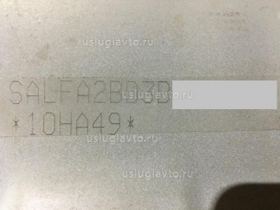

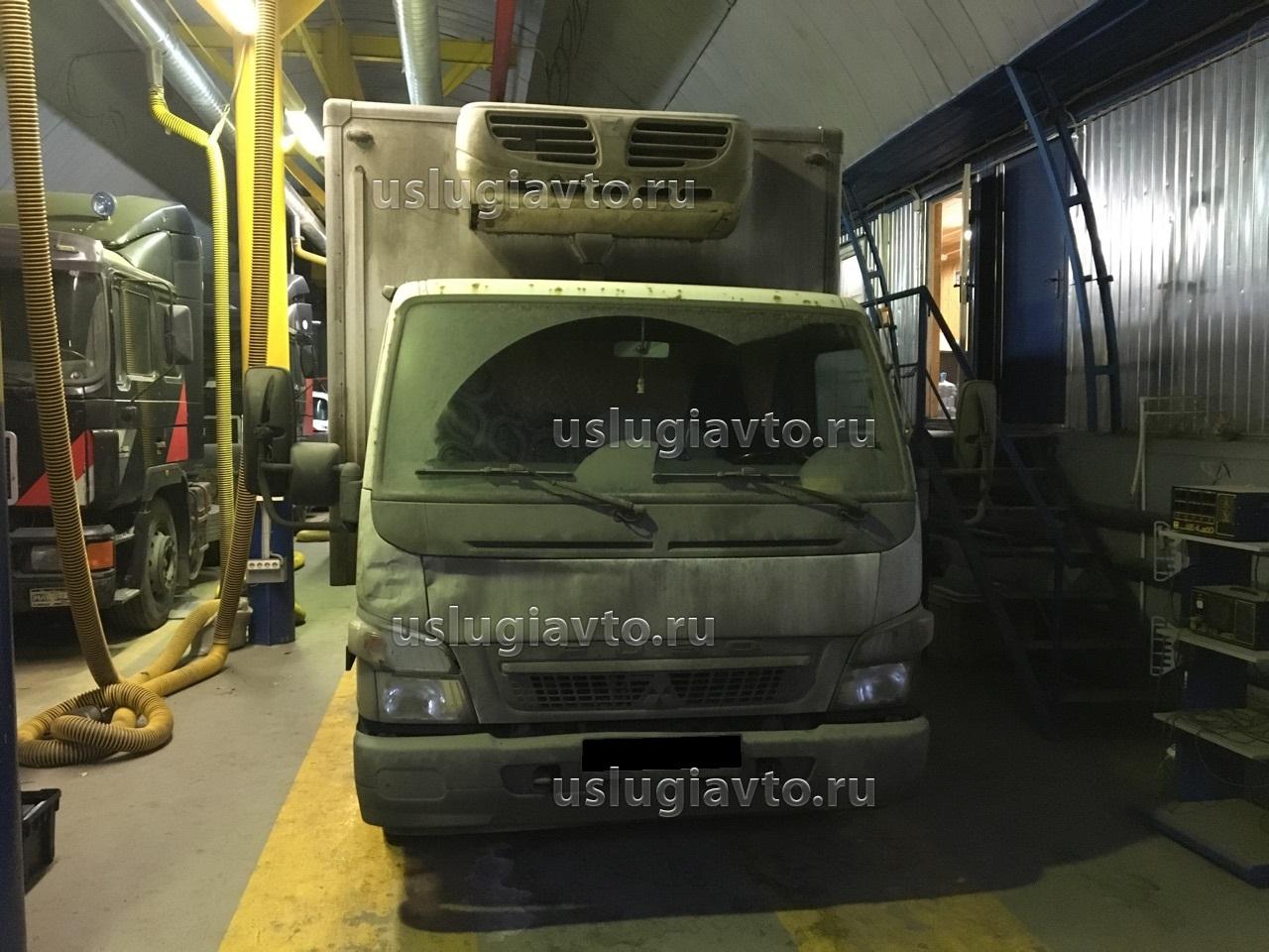

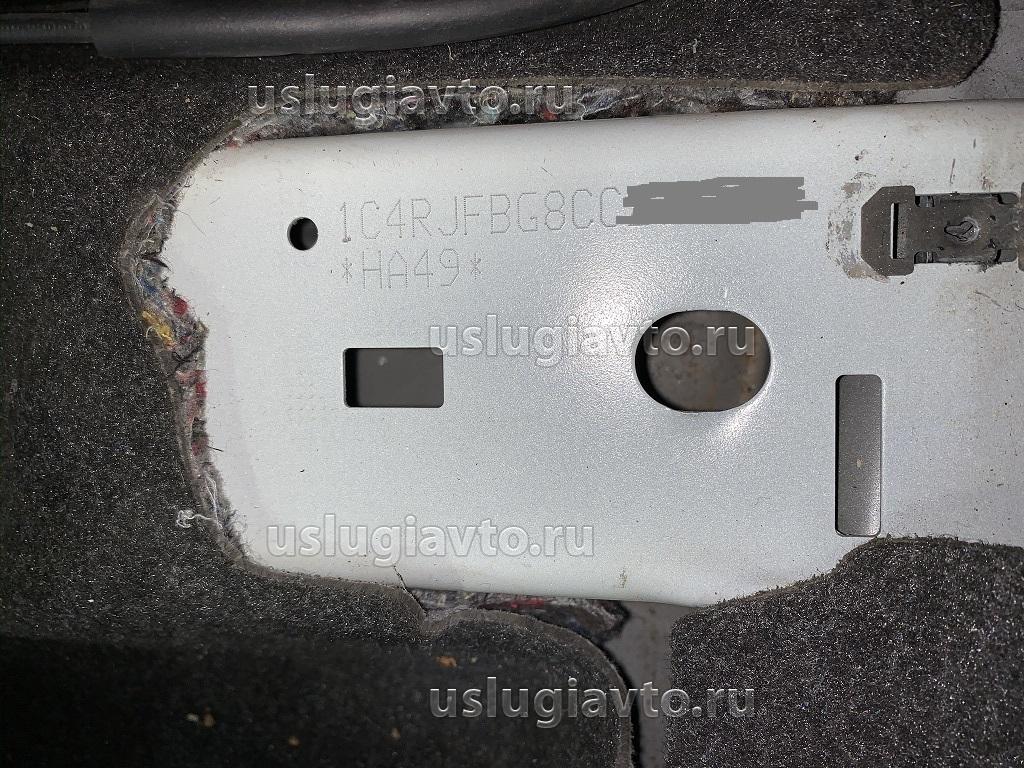

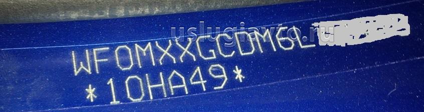

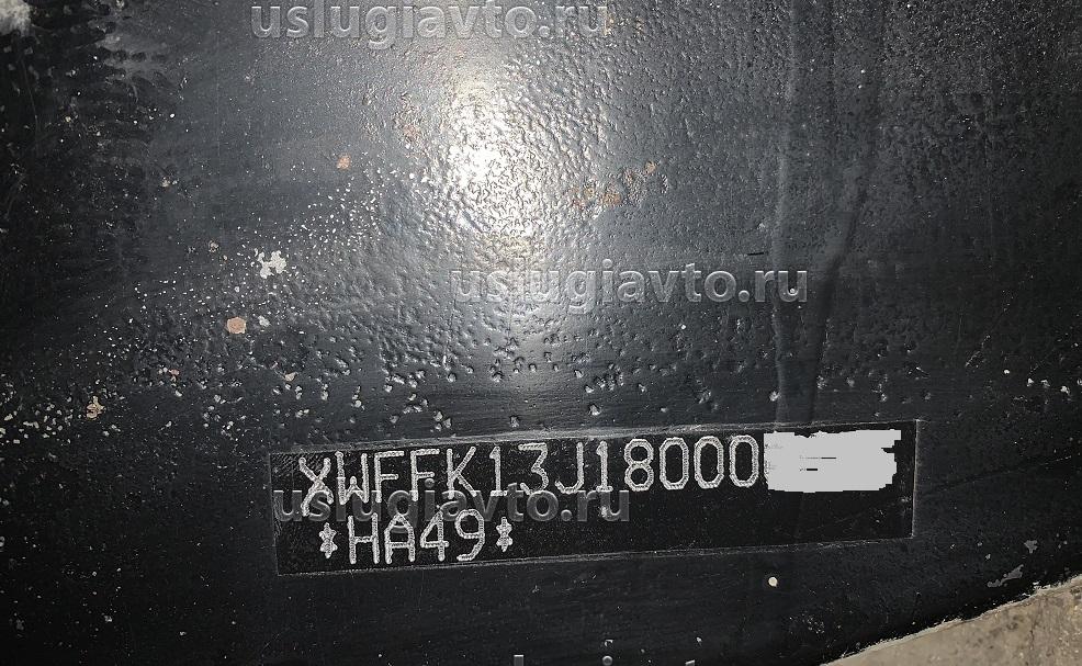

Пример нанесения дополнительной маркировки автомобиля
Пример нанесенной дополнительной маркировки

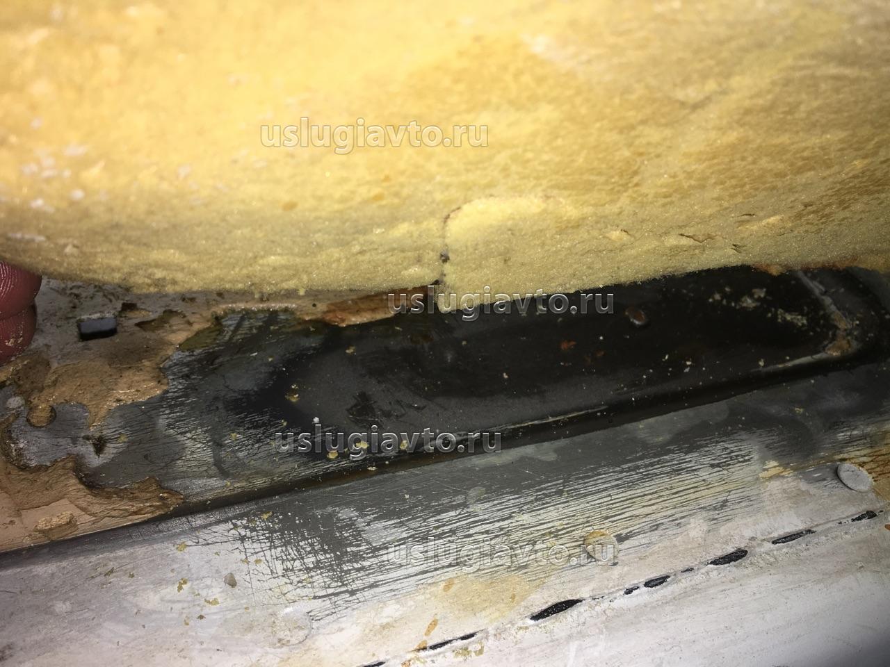

Восстановление VIN-номера автомобиля
Место нанесения дополнительной маркировки

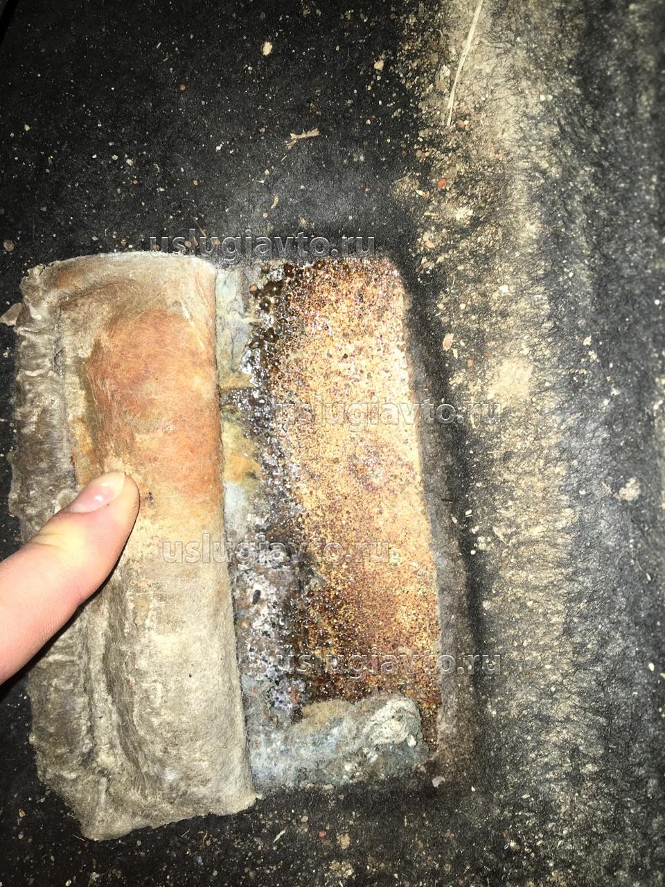

"Вечный учет" сгнил номер основного компонента ТС

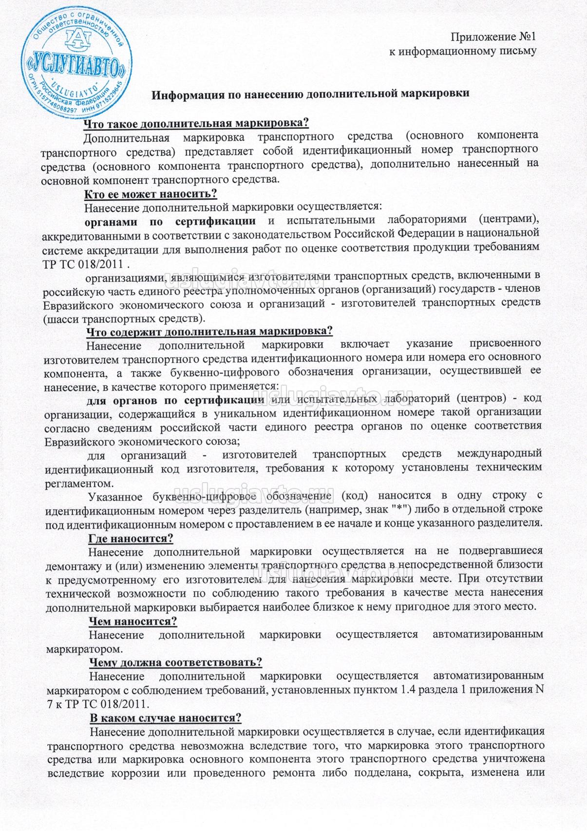

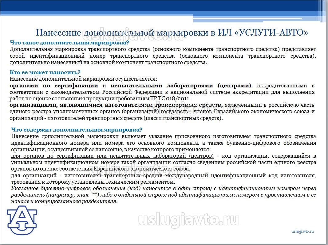

Дополнительная маркировка наносится на основании Постановления Правительства РФ от 12 декабря 2019 года N 1653 «Об утверждении требований к дополнительной маркировке транспортного средства, порядка ее нанесения и применения».
Что такое дополнительная маркировка?
Дополнительная маркировка транспортного средства (основного компонента транспортного средства) представляет собой идентификационный номер транспортного средства (основного компонента транспортного средства), дополнительно нанесенный на основной компонент транспортного средства.
Кто ее может наносить?
Нанесение дополнительной маркировки осуществляется:
органами по сертификации и испытательными лабораториями (центрами), аккредитованными в соответствии с законодательством Российской Федерации в национальной системе аккредитации для выполнения работ по оценке соответствия продукции требованиям ТР ТС 018/2011 .
организациями, являющимися изготовителями транспортных средств, включенными в российскую часть единого реестра уполномоченных органов (организаций) государств - членов Евразийского экономического союза и организаций - изготовителей транспортных средств (шасси транспортных средств).
Что содержит дополнительная маркировка?
Нанесение дополнительной маркировки включает указание присвоенного изготовителем транспортного средства идентификационного номера или номера его основного компонента, а также буквенно-цифрового обозначения организации, осуществившей ее нанесение, в качестве которого применяется:
для органов по сертификации или испытательных лабораторий (центров) - код организации, содержащийся в уникальном идентификационном номере такой организации согласно сведениям российской части единого реестра органов по оценке соответствия Евразийского экономического союза;
для организаций - изготовителей транспортных средств международный идентификационный код изготовителя, требования к которому установлены техническим регламентом.
Указанное буквенно-цифровое обозначение (код) наносится в одну строку с идентификационным номером через разделитель (например, знак "*") либо в отдельной строке под идентификационным номером с проставлением в ее начале и конце указанного разделителя.

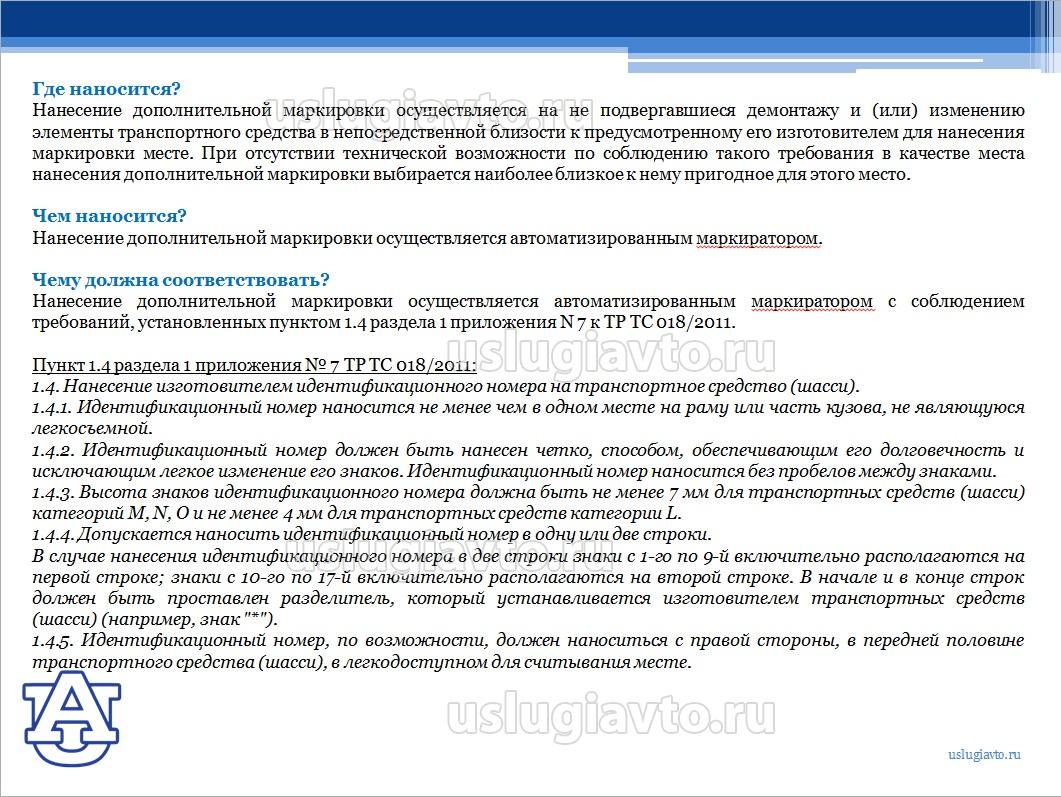

Где наносится?

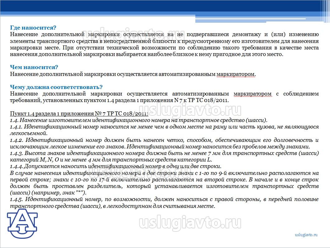

Нанесение дополнительной маркировки осуществляется на не подвергавшиеся демонтажу и (или) изменению элементы транспортного средства в непосредственной близости к предусмотренному его изготовителем для нанесения маркировки месте. При отсутствии технической возможности по соблюдению такого требования в качестве места нанесения дополнительной маркировки выбирается наиболее близкое к нему пригодное для этого место.
Чем наносится?
Нанесение дополнительной маркировки осуществляется автоматизированным маркиратором.
Чему должна соответствовать?
Нанесение дополнительной маркировки осуществляется автоматизированным маркиратором с соблюдением требований, установленных пунктом 1.4 раздела 1 приложения N 7 к ТР ТС 018/2011.
Пункт 1.4 раздела 1 приложения № 7 ТР ТС 018/2011:
1.4. Нанесение изготовителем идентификационного номера на транспортное средство (шасси).
1.4.1. Идентификационный номер наносится не менее чем в одном месте на раму или часть кузова, не являющуюся легкосъемной.
1.4.2. Идентификационный номер должен быть нанесен четко, способом, обеспечивающим его долговечность и исключающим легкое изменение его знаков. Идентификационный номер наносится без пробелов между знаками.
1.4.3. Высота знаков идентификационного номера должна быть не менее 7 мм для транспортных средств (шасси) категорий M, N, O и не менее 4 мм для транспортных средств категории L.
1.4.4. Допускается наносить идентификационный номер в одну или две строки.
В случае нанесения идентификационного номера в две строки знаки с 1-го по 9-й включительно располагаются на первой строке; знаки с 10-го по 17-й включительно располагаются на второй строке. В начале и в конце строк должен быть проставлен разделитель, который устанавливается изготовителем транспортных средств (шасси) (например, знак "*").
1.4.5. Идентификационный номер, по возможности, должен наноситься с правой стороны, в передней половине транспортного средства (шасси), в легкодоступном для считывания месте.
В каком случае наносится?
Нанесение дополнительной маркировки осуществляется в случае, если идентификация транспортного средства невозможна вследствие того, что маркировка этого транспортного средства или маркировка основного компонента этого транспортного средства уничтожена вследствие коррозии или проведенного ремонта либо подделана, сокрыта, изменена или уничтожена вследствие противоправных действий третьих лиц, предусмотренном частью 2 статьи 20 Федерального закона .

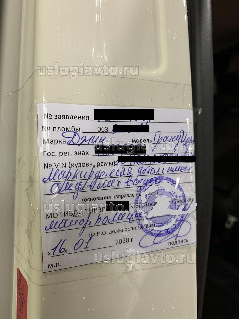

Для нанесения дополнительной маркировки в организацию владельцем транспортного средства (его уполномоченным представителем) представляются:
а) заявление, с которым владелец транспортного средства обращался в подразделение Госавтоинспекции, либо копию этого заявления, заверенную уполномоченным лицом подразделения Госавтоинспекции. Указанное заявление (либо его копия) представляется с отметками на нем уполномоченного лица подразделения Госавтоинспекции, содержащими сведения:
- о наличии оснований для нанесения дополнительной маркировки в соответствии с пунктом 5 настоящих требований;
- об установленном присвоенном изготовителем транспортного средства идентификационном номере транспортного средства;
- об идентификационных элементах (пломбах, печатях, бирках), закрепленных должностными лицами подразделений Госавтоинспекции на несъемных частях транспортного средства в местах, защищенных от воздействия внешней среды (далее - пломбы);
б) паспорт гражданина Российской Федерации или иной документ, удостоверяющий его личность. Уполномоченным представителем владельца транспортного средства дополнительно представляется документ, удостоверяющий его полномочия на представление интересов владельца транспортного средства в соответствии с законодательством Российской Федерации;
в) транспортное средство с наложенными должностными лицами подразделения Госавтоинспекции пломбами.

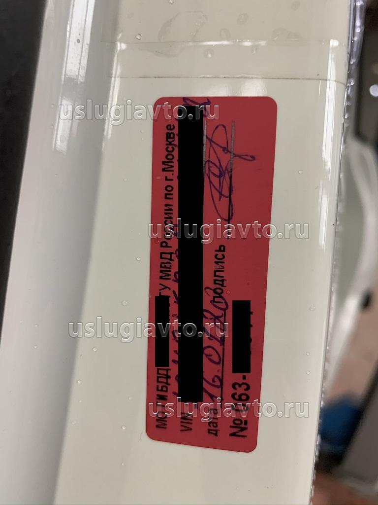

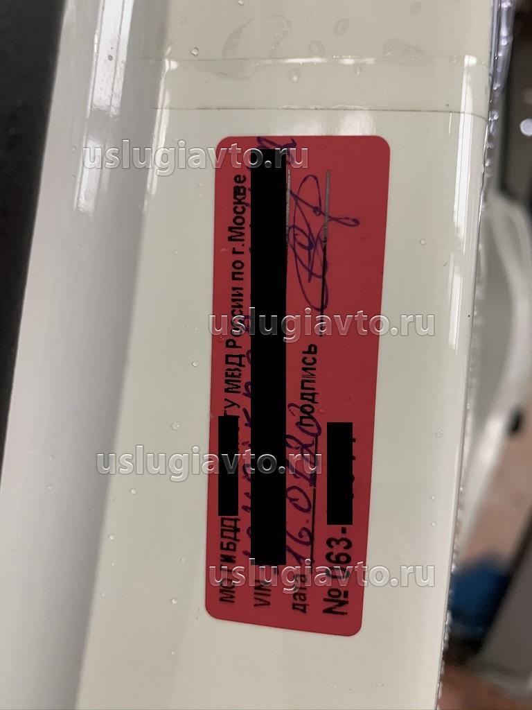

печать ГИБДД
Пломба ГИБДД

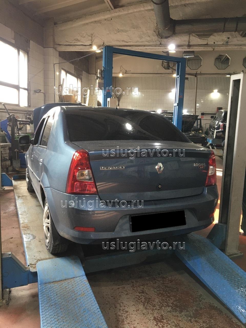

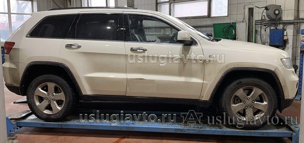

8) Транспортное средство.

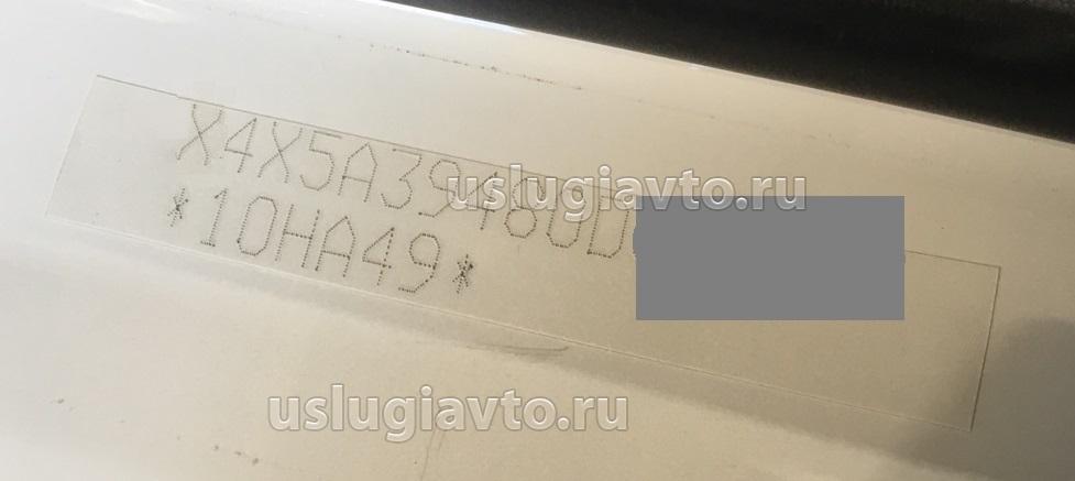

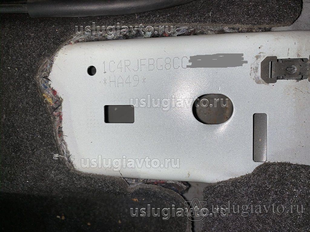

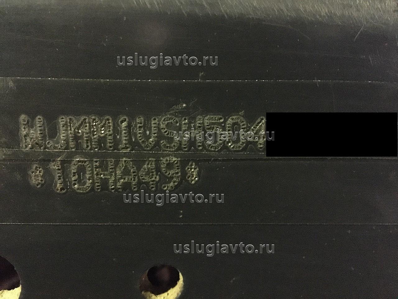

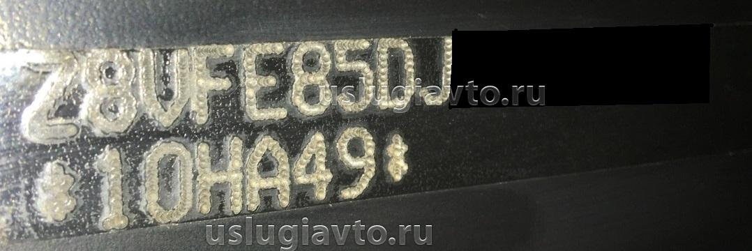

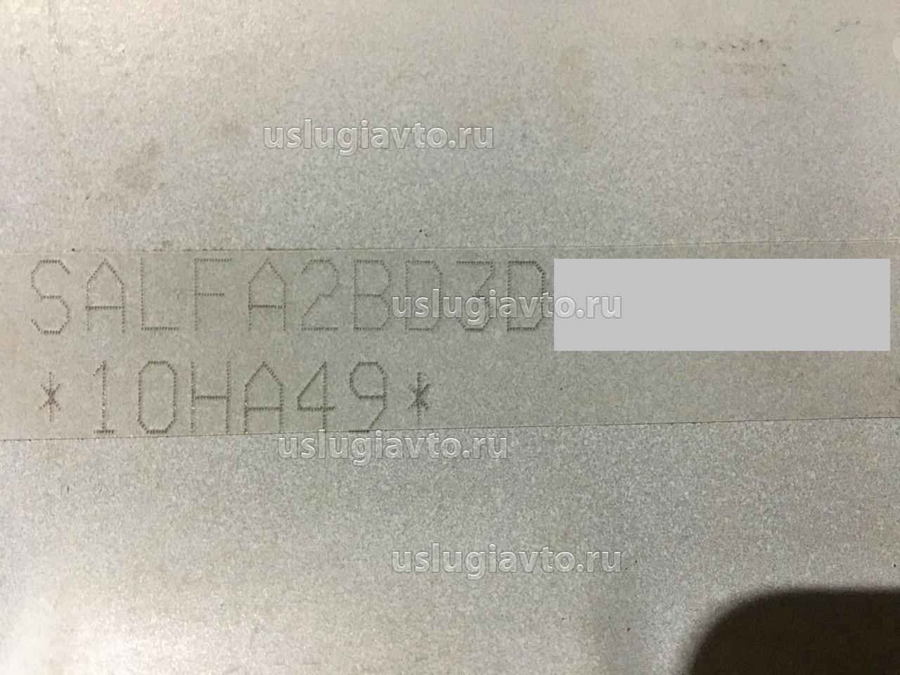

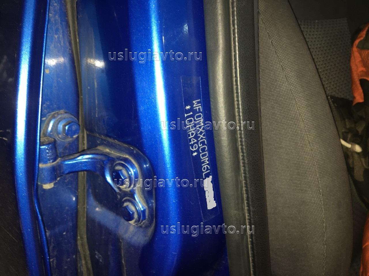

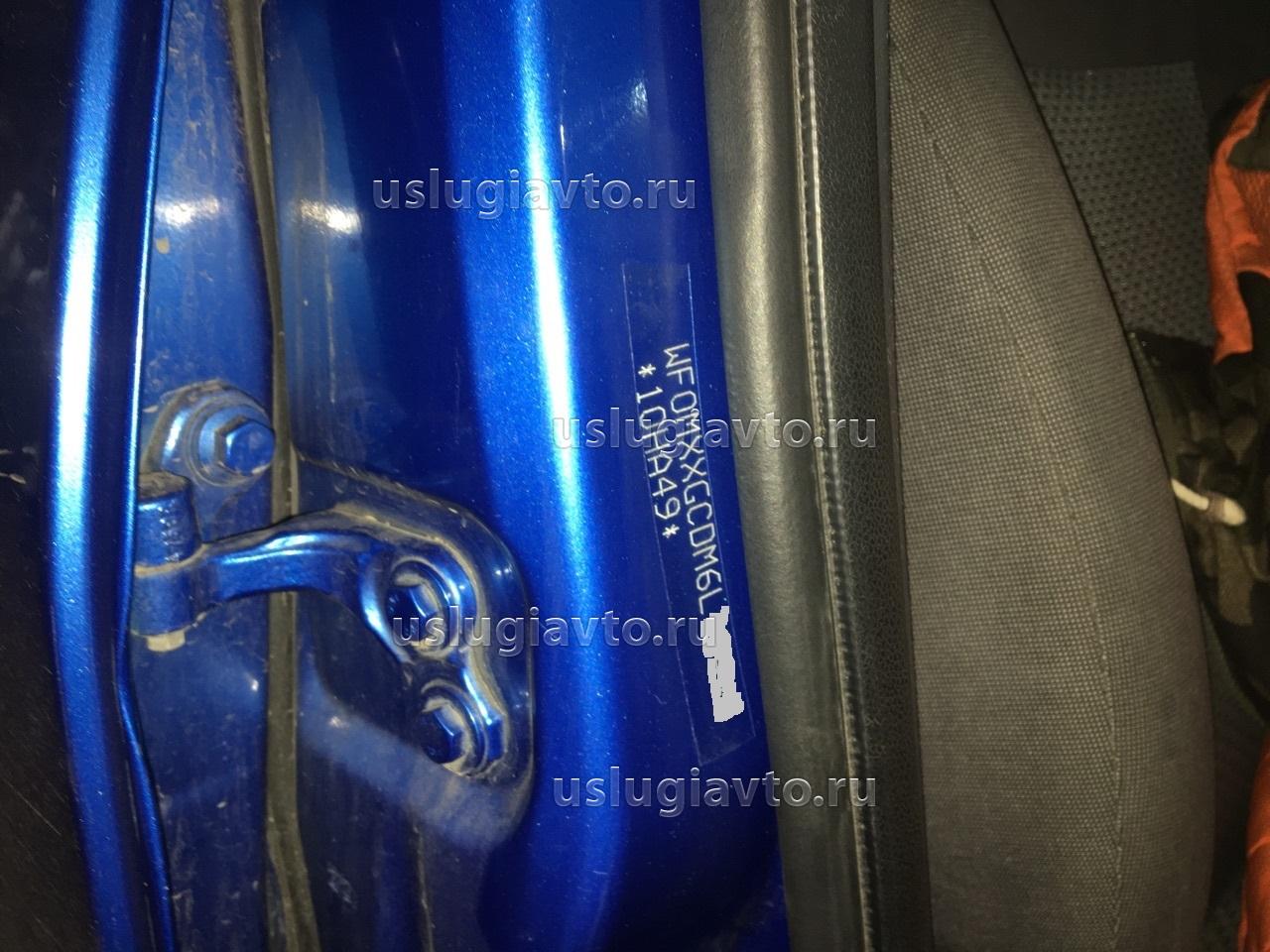

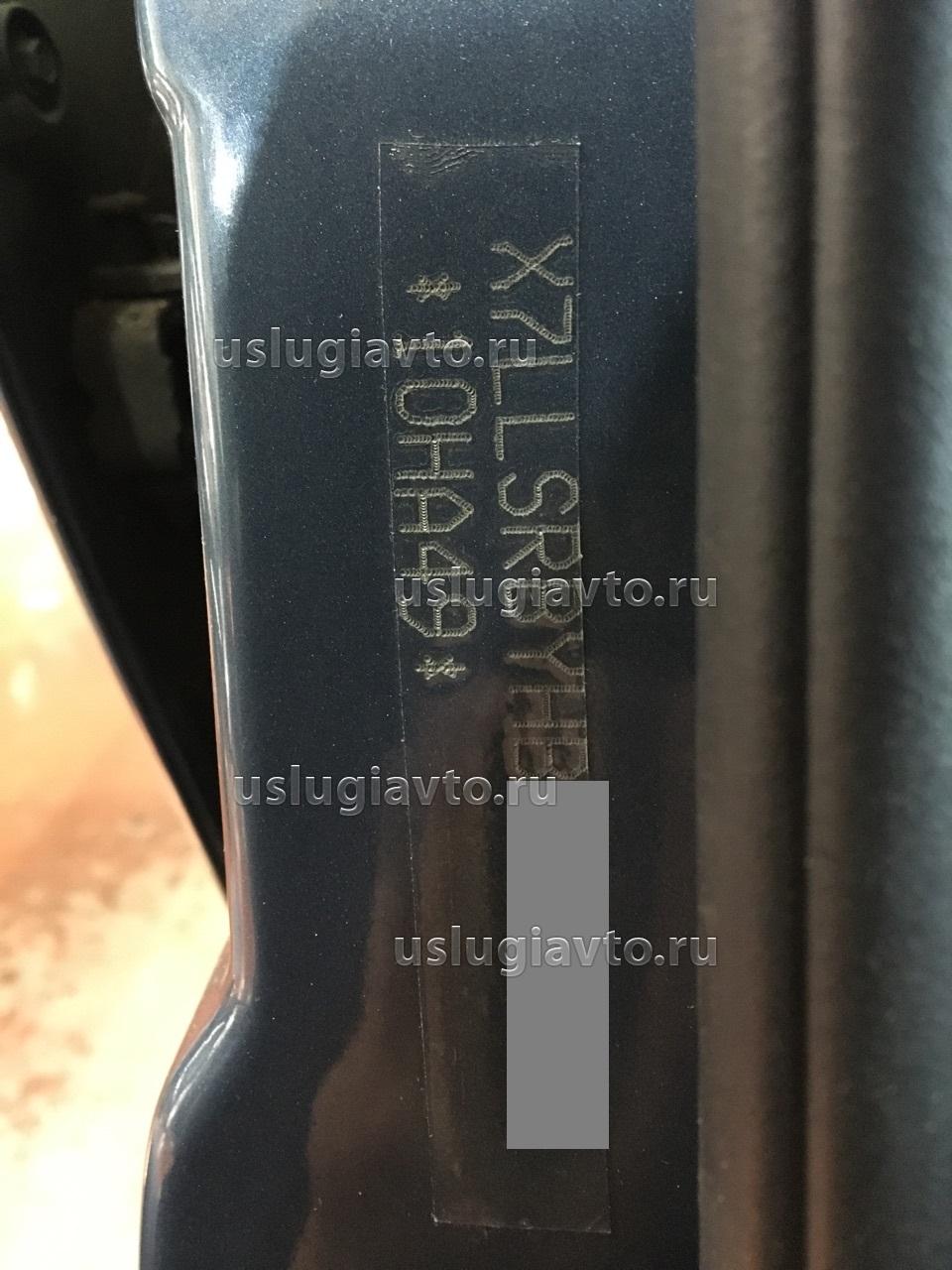

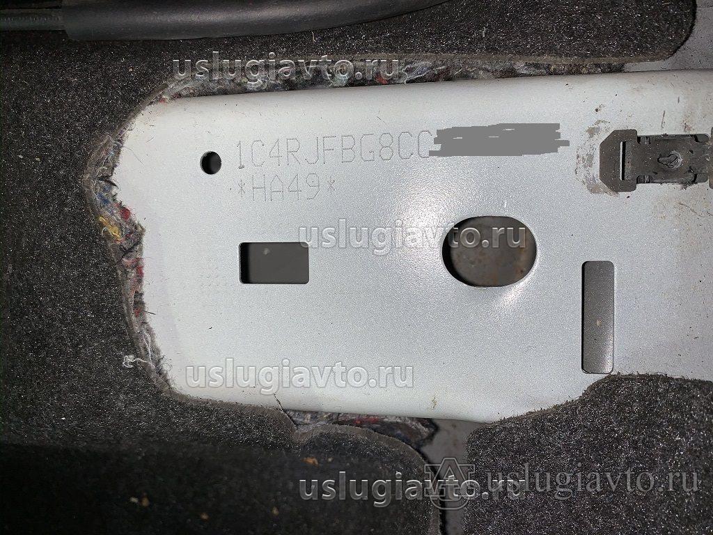

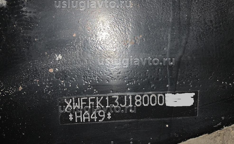

После проверки всех документов и сверки пломб, экспертами была нанесена дополнительная маркировка согласно Постановления Правительства РФ от 12 декабря 2019 года N 1653 «Об утверждении требований к дополнительной маркировке транспортного средства, порядка ее нанесения и применения».
Выбрана ровная поверхность для нанесения маркировки. Маркировка нанесена автоматизированным маркиратором согласно Пункта 1.4 раздела 1 приложения № 7 ТР ТС 018/2011.
Место нанесения

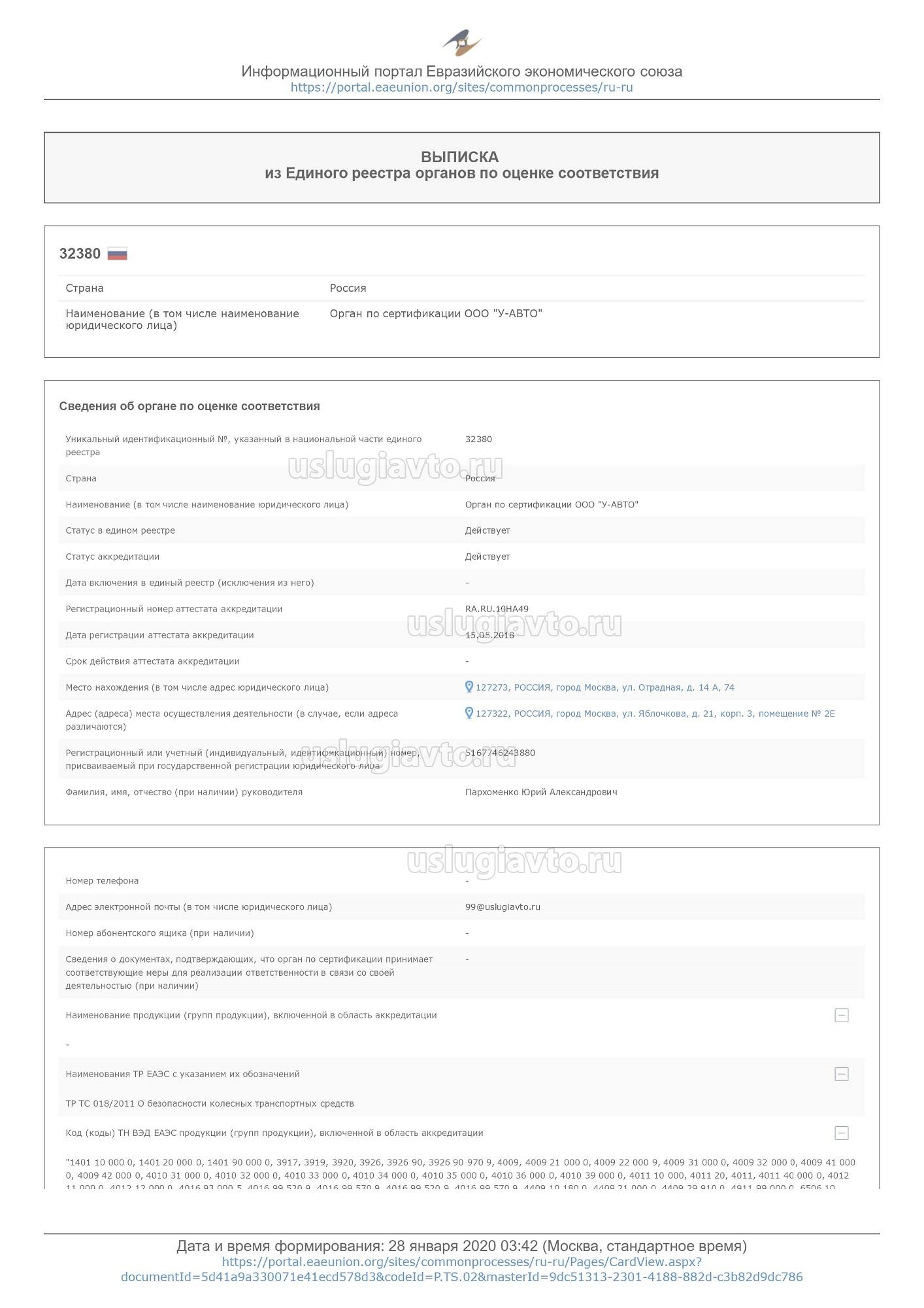

Аттестат аккредитации;

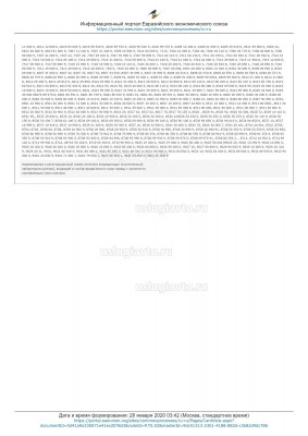

Выписка из реестра ЕАЭС.
Выписка из реестра_Страница_1
Выписка из реестра_Страница_2

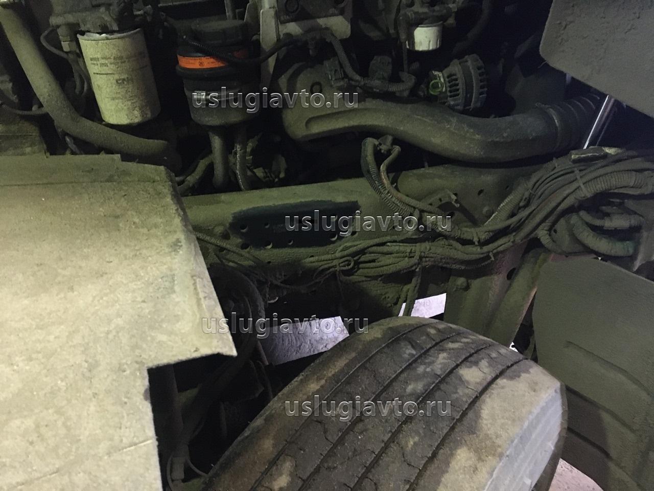

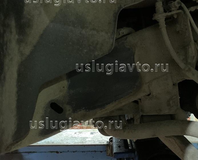

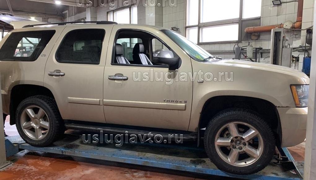

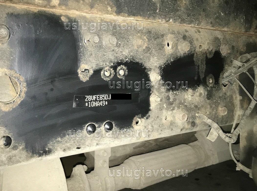

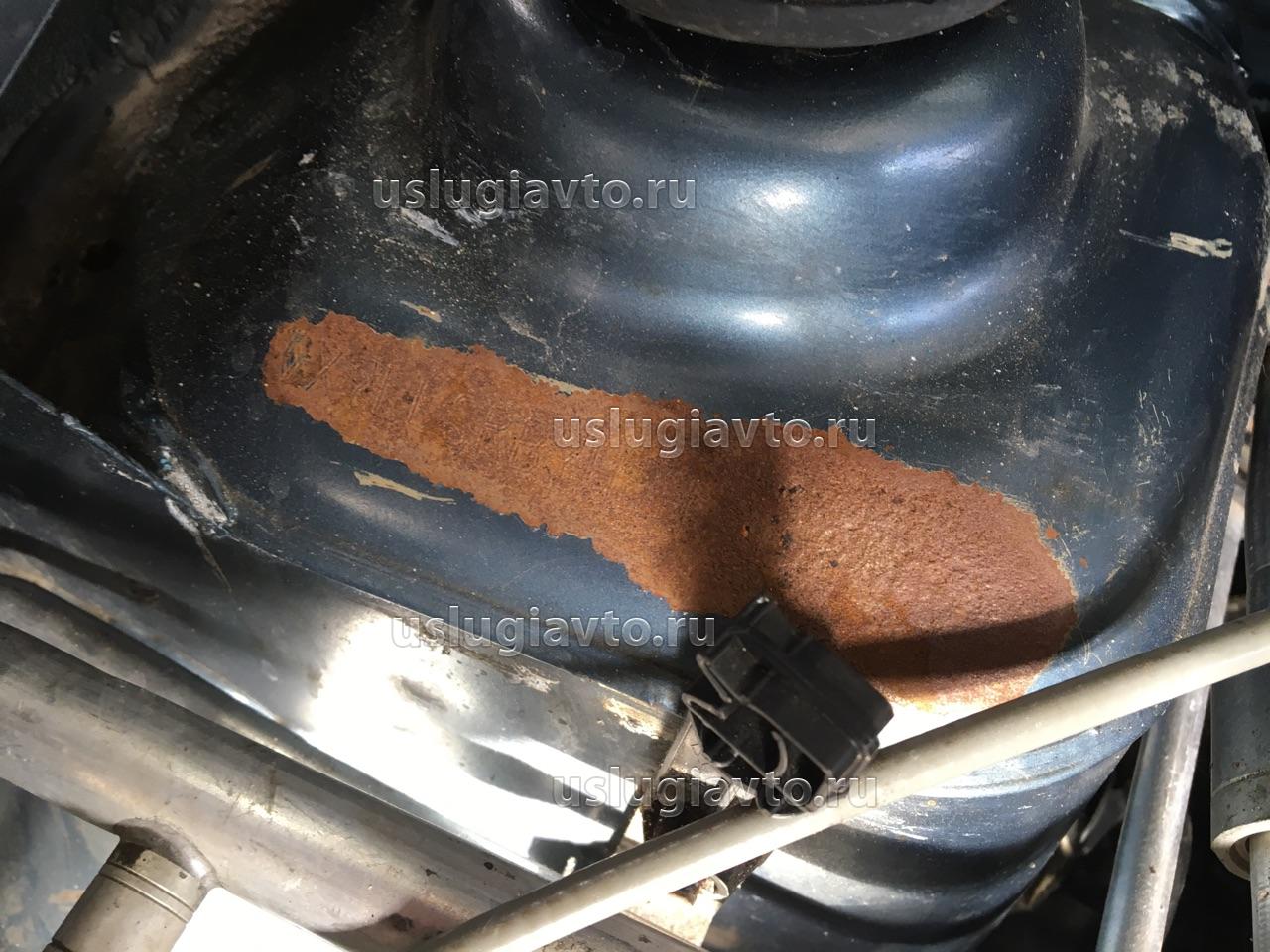

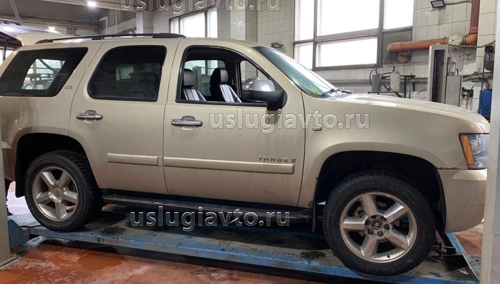

Пример нанесения дополнительной маркировки на раме ТС (Chevrolet Tahoe).
Сгнил заводской номер на раме ТС. После получения направления от ГИБДД на дополнительную маркировку, она была нанесена и оформлена нашими экспертами.
Chevrolet Tahoe
было:
рама до нанесения маркировки
стало:
нанесение вин на раме

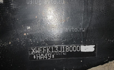

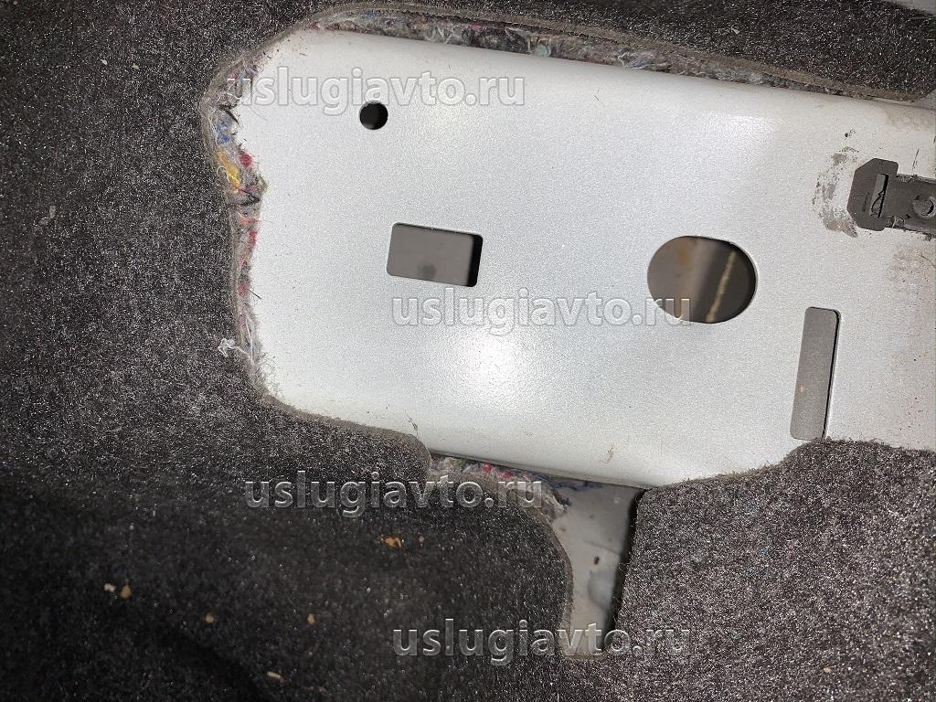

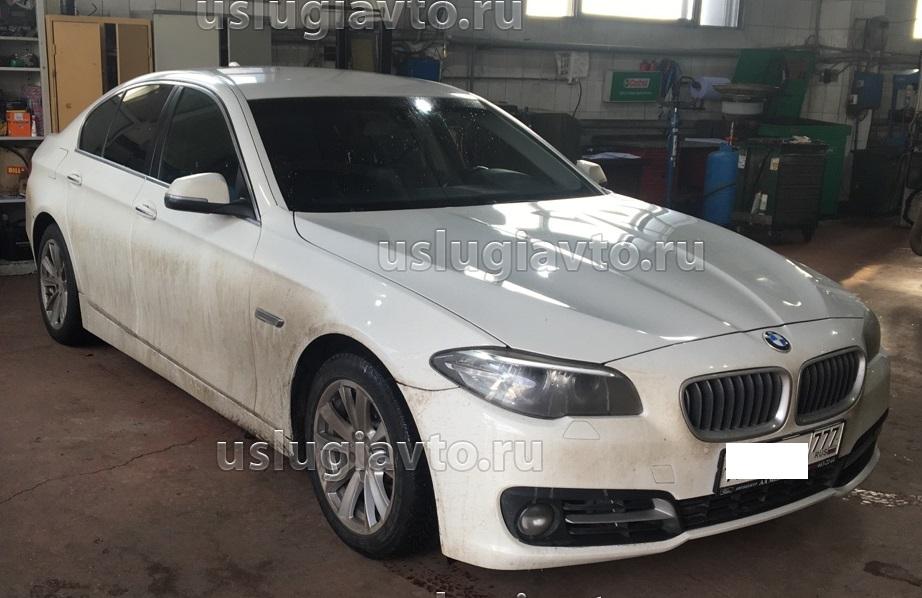

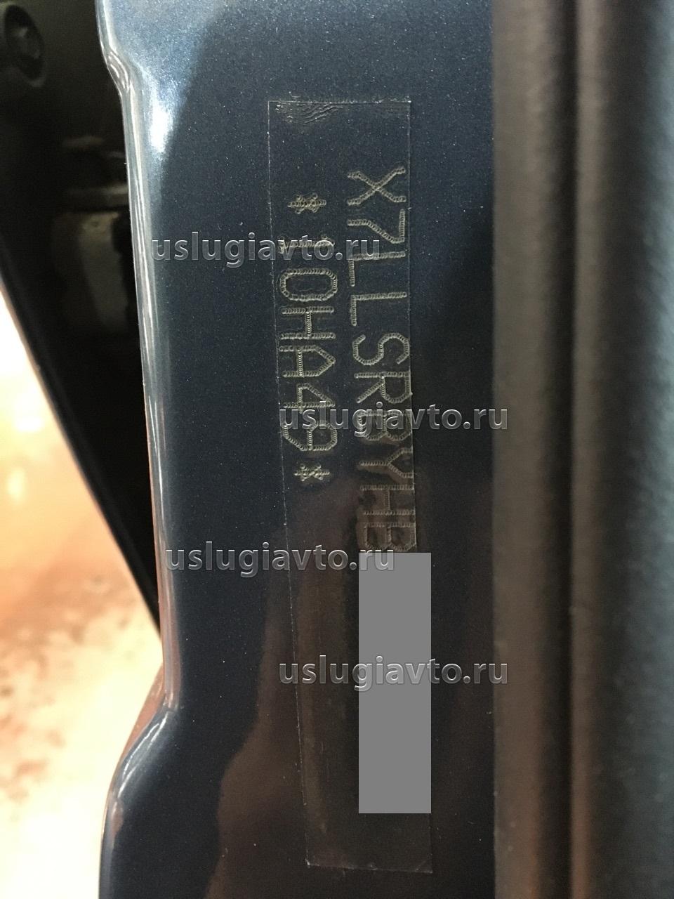

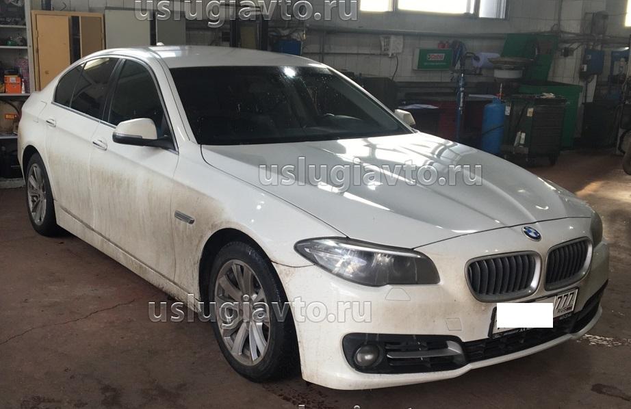

Дополнительная маркировка нанесена на кузов BMW 520i.
Родной номер VIN на кузове был утрачен при ремонте.
БМВ

Приложение №1.pdf
Приложение №1
Информационное письмо по нанесению доп маркировки_Страница_1
Информационное письмо по нанесению доп маркировки_Страница_2
Информационное письмо по нанесению доп маркировки_Страница_3

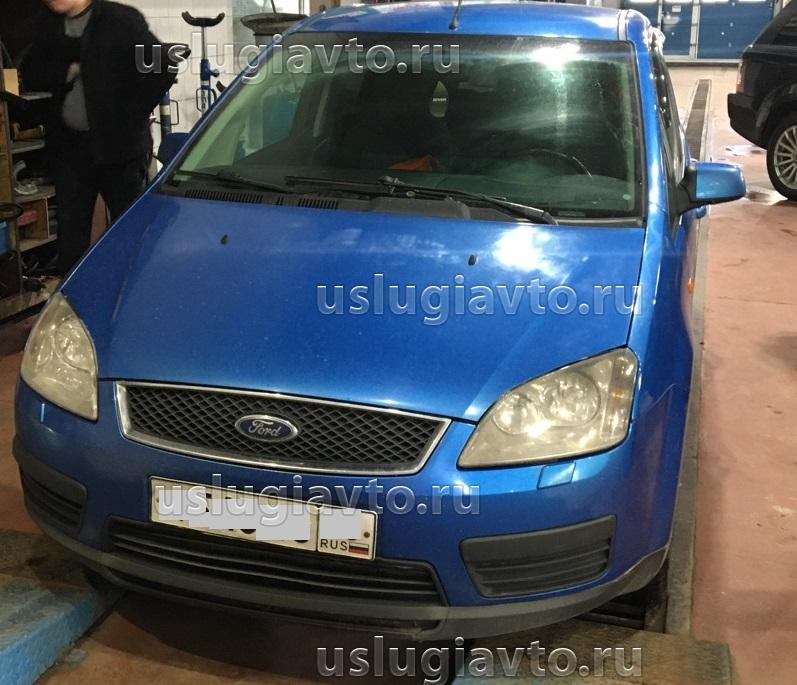

Экспертами "У-АВТО" нанесена дополнительная маркировка на центральную стойку в переднем правом дверном проеме автомобиля Форд С-Макс.
Заводской номер Вин подвергся коррозии.
Форд
место на кузове заводского ВИН
Дополнительная маркировка На центральной стоке в переднем правом дверном проеме.JPG

Сообщение isolovjev » 04 мар 2020, 14:46
Экспертами "У-АВТО" нанесена дополнительная маркировка на раму автомобиля Mitsubishi Fuso.
Дополнительная маркировка на раме ТС

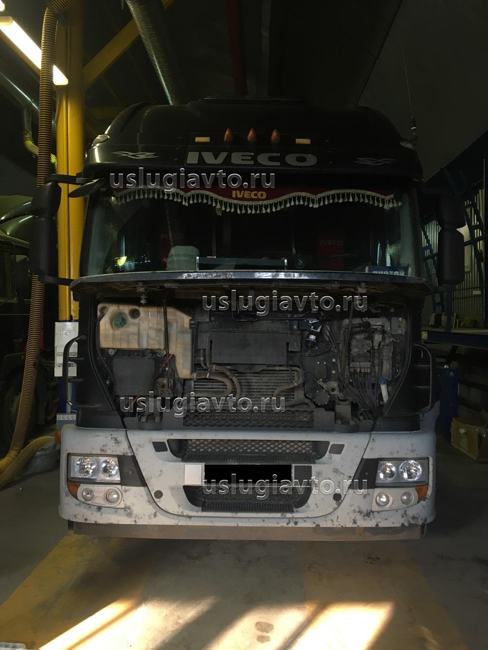

Сообщение isolovjev » 04 мар 2020, 14:51

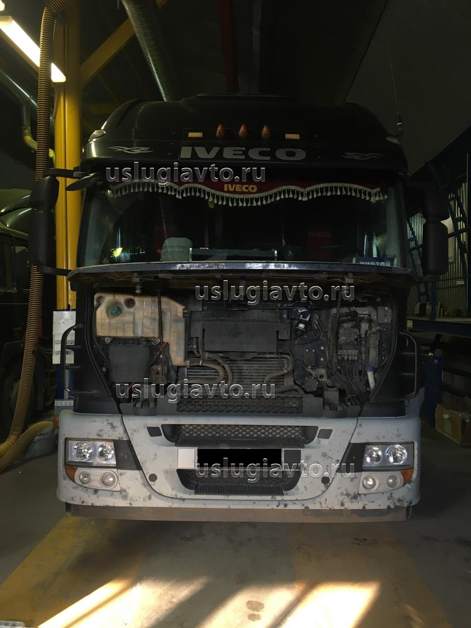

Нанесение дополнительной маркировки на раму седельного тягача Iveco Stralis.
Заводской номер рамы подвергся коррозии.
Дополнительная маркировка на раме ТС.
+7 (925) 784-01-77

Сообщение isolovjev » 04 мар 2020, 14:55

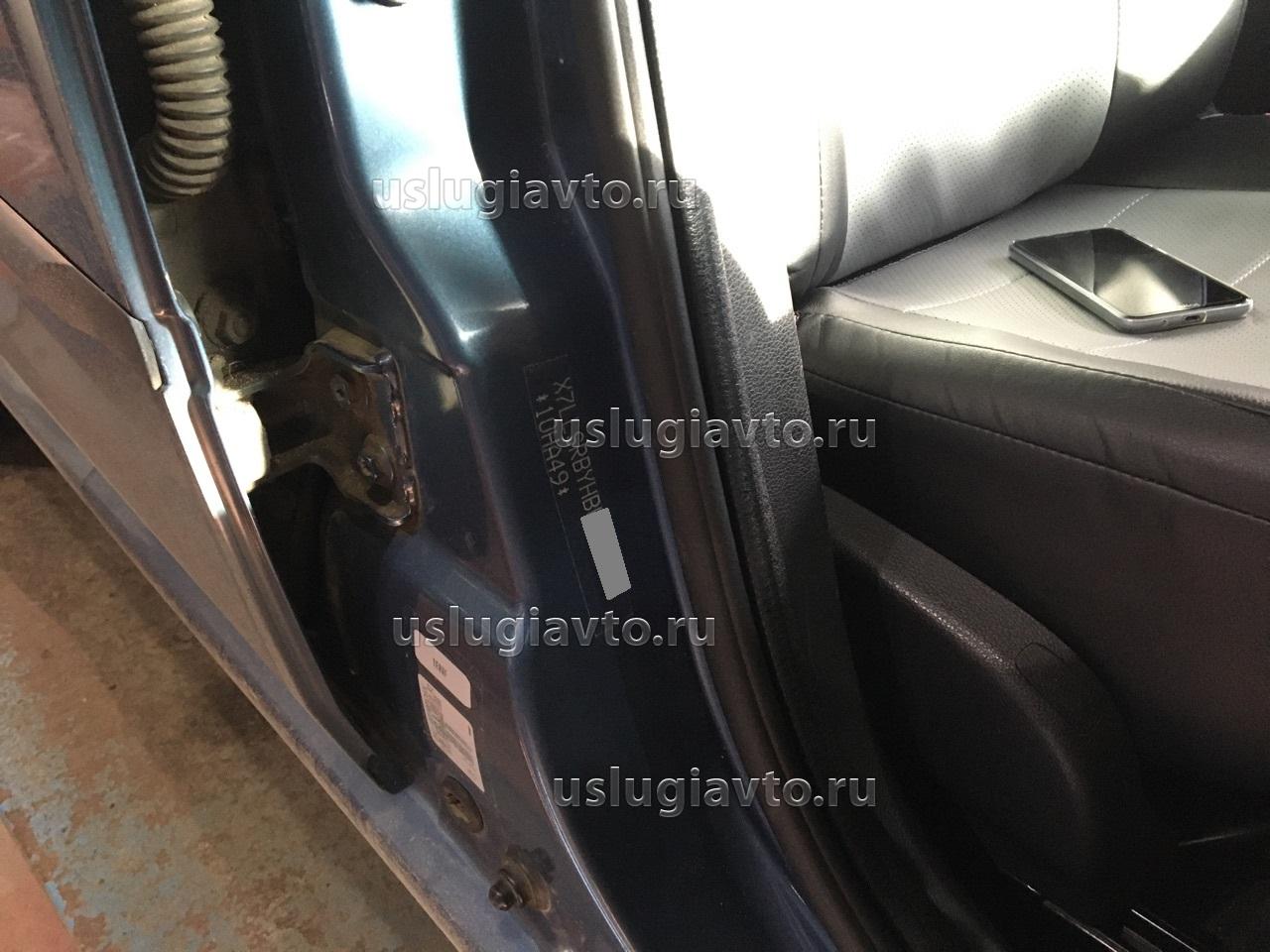

Экспертами "У-АВТО" нанесена дополнительная маркировка на центральную стойку в переднем правом дверном проеме автомобиля Рено Логан.
Дополнительная маркировка На центральной стойке в переднем правом дверном проеме.
+7 (925) 784-01-77

Сообщение isolovjev » 04 мар 2020, 15:02
Нанесение дополнительной маркировки на панеле пола багажного отделения в нише запасного колеса автомобиля Land Rover Freelander 2.
Штатный идентификационный номер подвергся изменению.
Дополнительная маркировка.
+7 (925) 784-01-77
