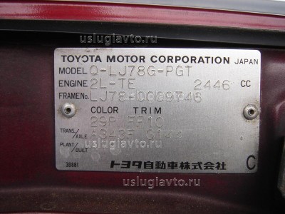

Сообщение peredelkin » 20 янв 2016, 15:01
Если в этом тех.паспорте не будет указан номер двигателя, он (тех.паспорт) будет ли являться для лаборатории подтверждающим документом к моему ДВС?
На японцах модель двигателя указана на заводской табличке (под капотом)
пример ниже.
