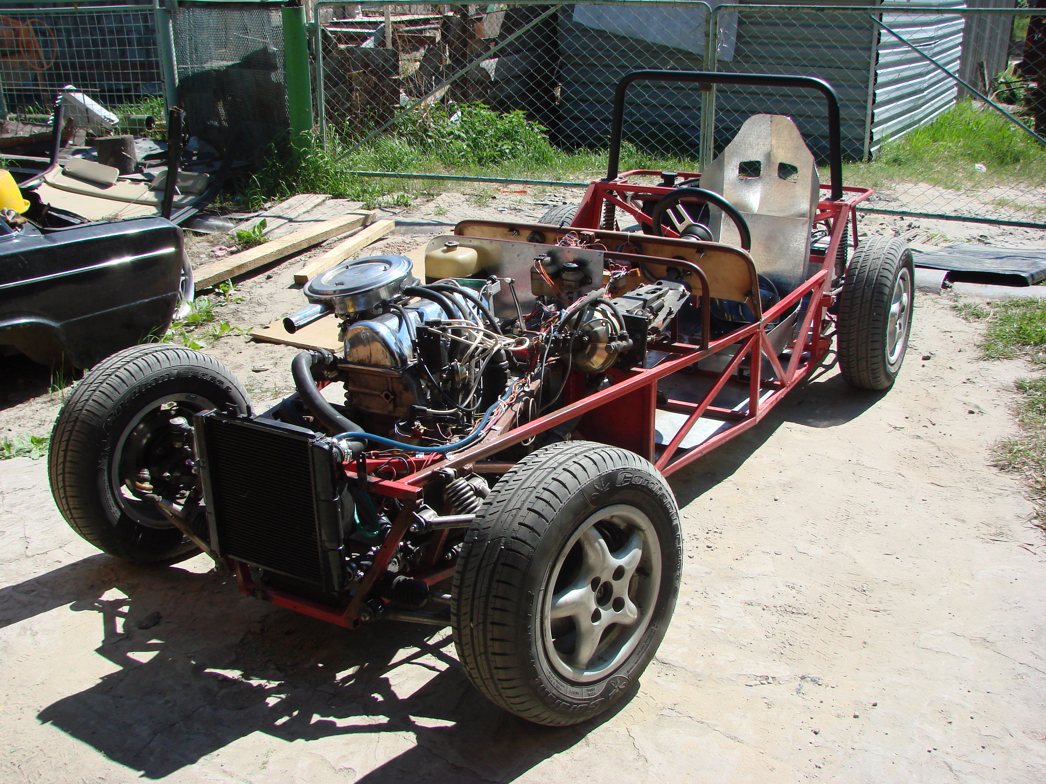

Аналогичная проблема с регистрацией,на данный момент автомобиль в стадии постройки.
Небольшое описание.
Рама(кузов) и подвеска изготавливалась по книге Рона Чемпиона.
Агрегаты практически все(двигатель,коробка,мост,педальный и рулевой узел,ступицы,тормозная система,проводка,бензобак и т.д.) от ВАЗ-2106,рулевая рейка Ford sierra.
Оформлять соответственно планирую как ВАЗ 2106
Как лучше описать данную переделку в заявлении в ГАИ что бы в дальнейшем при регистрации не было проблем? Если можно привести пример заявления.

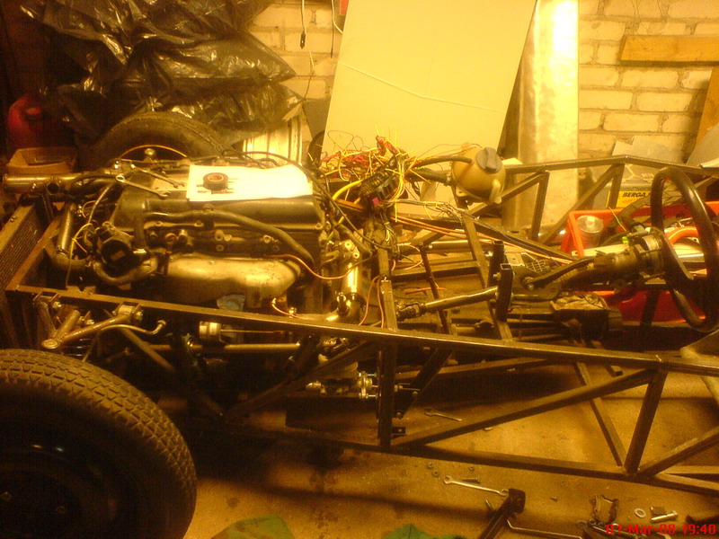

Здравствуйте, есть желание создать проект Лотус 7 на материалах книг Рона Чемпиона и Криса Гиббса на базе автомобиля Форд Сиерра(рулевая рейка, передние поворотные кулаки, тормозная система), так же использывать задний редуктор, кардак, кпп и двигатель от автомобиля ниссан. Возможна ли легализация автомобиля, изготовленного в процессе индивидуального творчества, путём замены кузова на изготовленый в индивидуальном порядке?
http://www.per4m.lt/forum/download/file.php?id=107
На базе повородных кулаков сиерры будет изготовлена подвеска из бесшовной нелегированной стали.
http://tsx.co.za/wp/wp-content/plugins/ ... =300&mode=
Будет использоваться труба квадратного и круглого сечения от 25мм до 50мм.
В Заявлении на внесение изменений в конструкцию считаем достаточным указать полный перечень работ по замене основных агрегатов и систем автомобиля. Бланк Заявления можно скачать здесь: http://www.uslugiavto.ru/prikazy.html

Прочитайте эту "ветку" форума мы излагали уже что для этого необходимо и как правильно все оформить. Ответы на некоторые технические вопросы, например такие как изменение тормозной системы, рулевого управления и т.д. в большинстве случаев можно получить только после проведения технической экспертизы.
