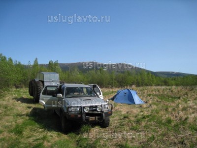

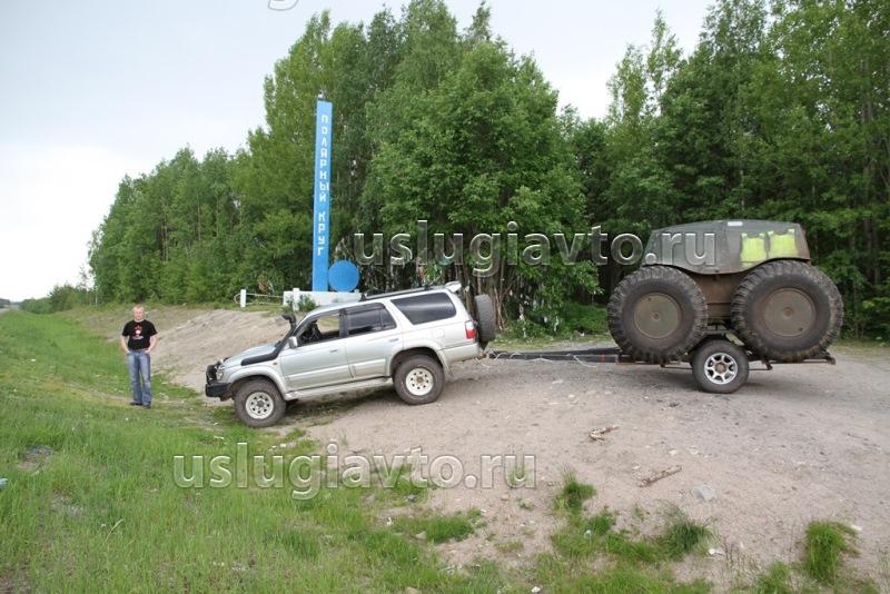

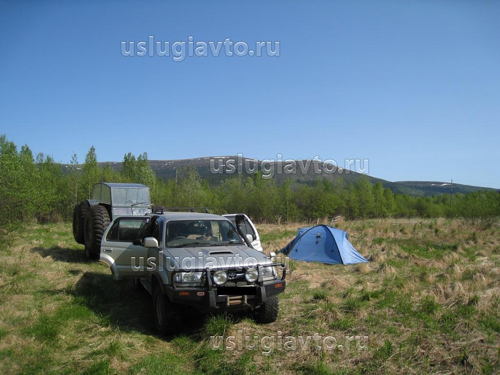

Я когда переоборудовал запорожский прицеп и стал на нем возить самодельный вездеход, вопросов со стороны сотрудников ГИБДД тоже было много, но прошло время и сейчас уже реже стали останавливать на дороге.

Тягач на фотке УАЗ 3159 БАРС на пике своей формы, прицеп - третье перерождение тонар 83101 с заменой осей и сцепного, на платформе Боевая МАЗДА.
