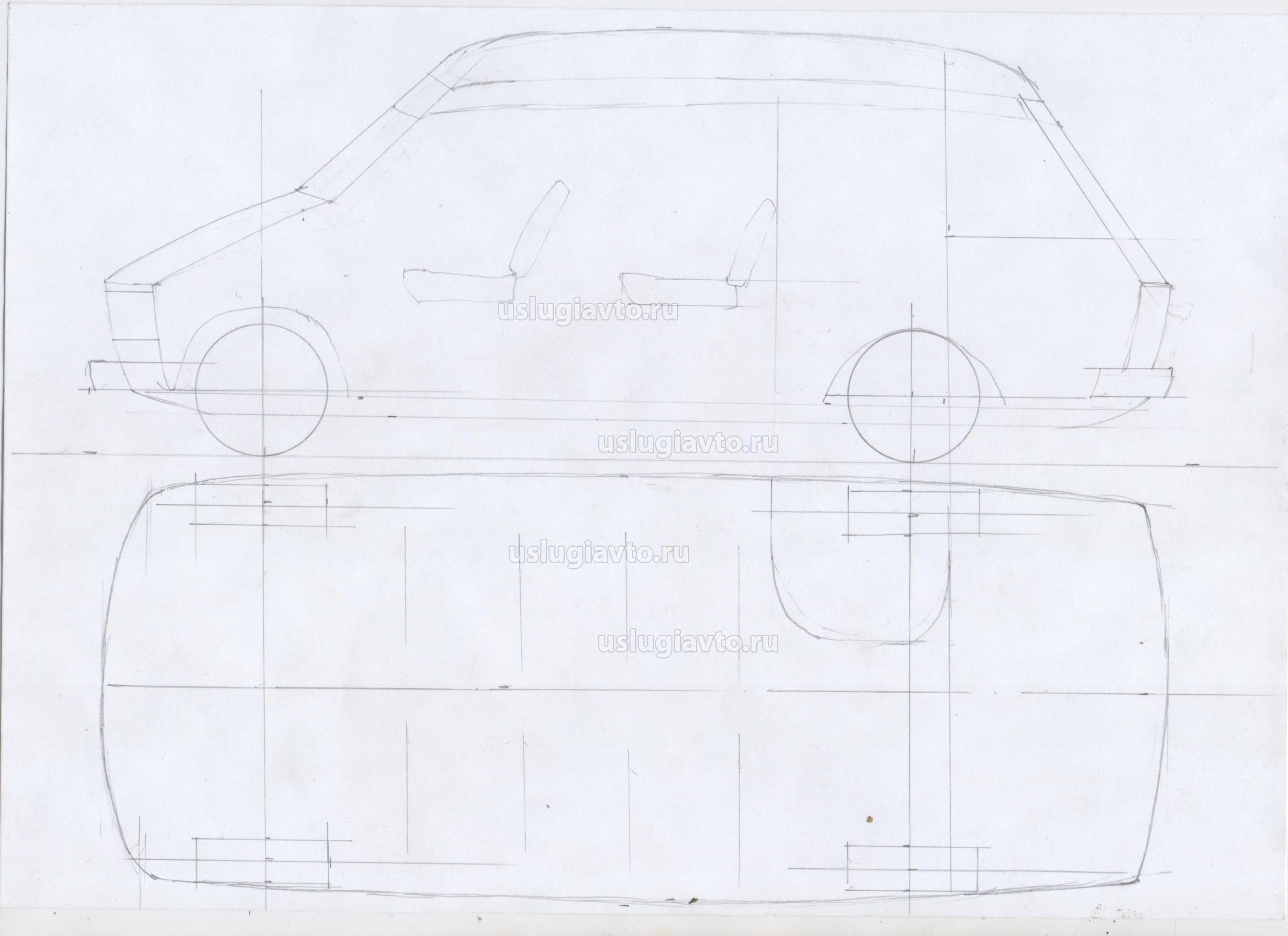

Сообщение Автосам59 » 07 фев 2023, 08:51
Конструкция конкретизируется. Потом можно было бы использовать машину для путешествий, если внутренний объем нормальный. Ведь есть кемперы на базе Гранты и Нивы. Детали — от отечественных машин.
Конструкция проста: 4 стойки ВАЗ-2108, вазовский мотор и КП, передний привод с длинными полуосями 2108, — колея 1,65м. База: 3м, габариты: 5х2х2 (м). В основании рама из профиля 80х40х2, 60х40х2 мм.
Если увеличить базу, то и длину можно увеличить до 5,4м разрешенных в Европе для стандарта стоянок, — увеличится внутренний объем.
Компоновка стандартная для автодомов. Сиденья разворачиваются как в мультивэне, образуя обеденную зону и спальное место. В хвосте дополнительное спальное поперек, под ним багажник. Кухня в середине вдоль левого борта, туалет-душ — сзади вдоль правого. Запаска — под сиденьем пассажира, бензобак — вдоль правого борта справа. Вроде всё можно разместить. Чтобы не делать кузов с нуля, можно использовать имеющийся кузов 2102 расширенный и удлиненный. Дверь в задке со стеклом для обзора назад.
Вопрос обязательно ли надо указывать базовое т/с?
Сообщения: 413
Re: Самодельный минивен
Сообщение Автосам59 » 07 фев 2023, 09:02
Делается рама с нуля, рулевые тяги, длина которых специально рассчитывается под конструкцию и габариты конкретного автомобиля, их удлинение можно ли узаконивать, длина и расположение тормозных магистралей тоже меняется по сравнению с ВАЗ-2108, -допустимо ли?
Сообщения: 413

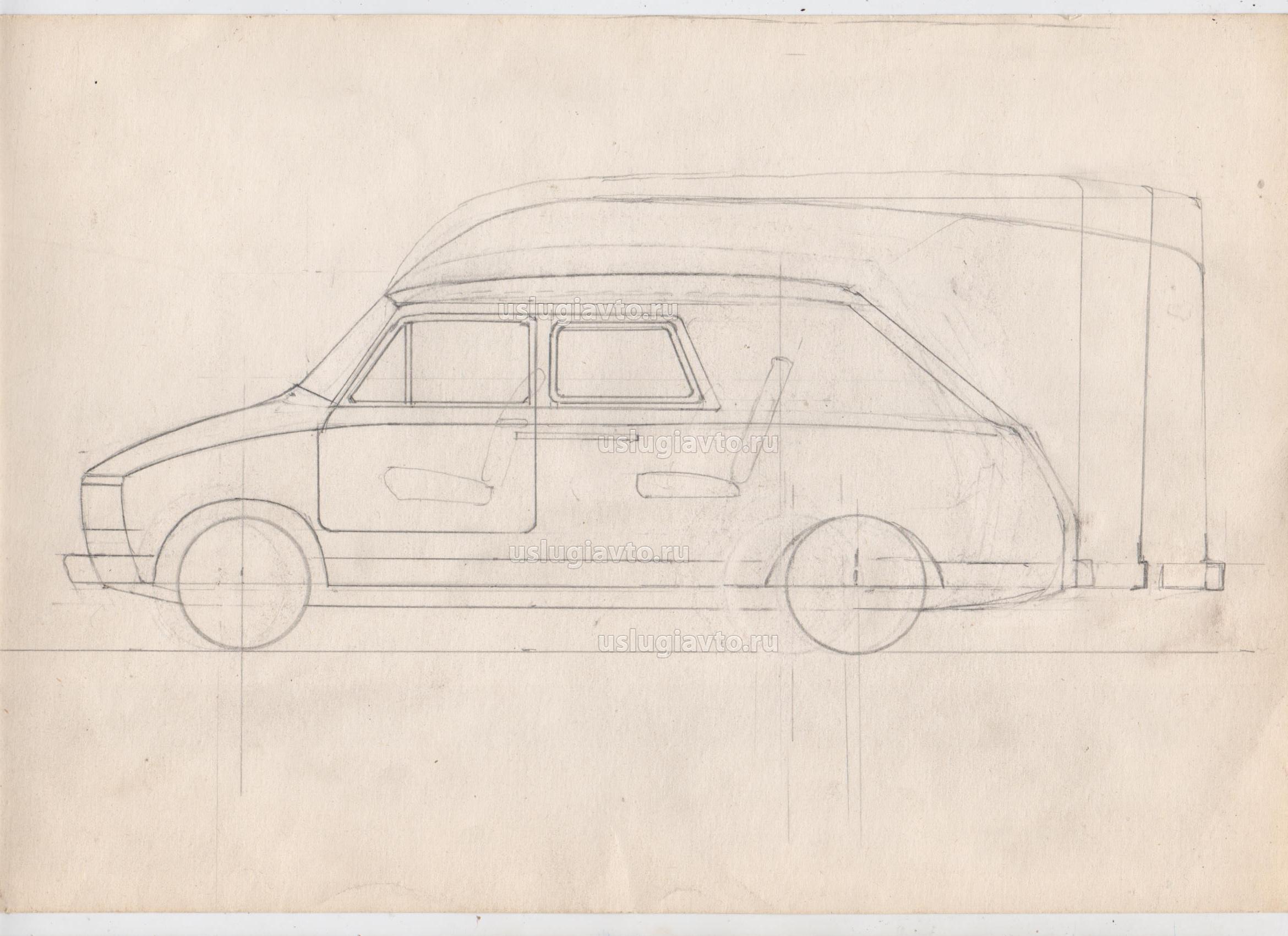

Сообщение Автосам59 » 17 апр 2023, 21:17
Приветствую экспертов!
Вот идея появилась минивэна-трансформера: у него заменяемые элементы.
В повседневной эксплуатации это автомобиль с обычной крышей, которая снимается перед путешествием: на болтовое соединение через уплотнитель крепится другая часть с высокой крышей и с более вертикальными бортами. Допустима ли такая трансформация?
И вообще как в таком случае момент с регистрацией походного оборудования в варианте автодома (кухня, душ, обогреватель)?
Сообщения: 413
