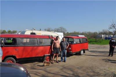

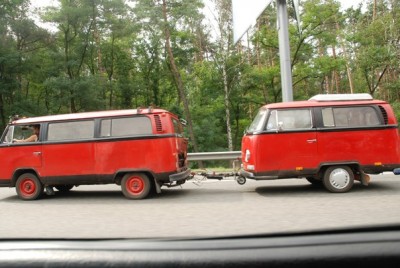

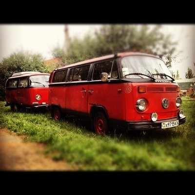

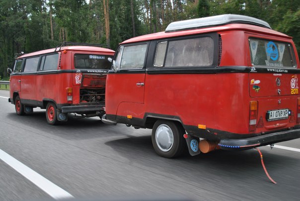

Сообщение igor1965 » 31 июл 2012, 15:57
Много писать не буду ,пока .Выложу фото
Одесса 2012 ,слет караванеров Украины (28.04-2.05.)
VW-Fest 2012 Киев
VW-Fest 2012 Киев
