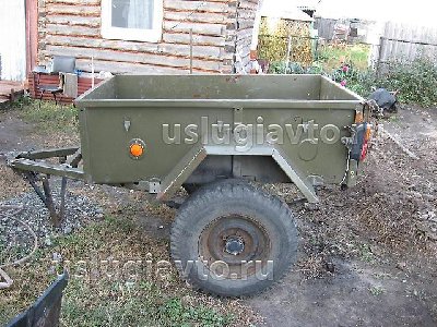

1. Имеется такой же прицеп как на фото, без каких-либо документов, ПТС и т.д. Как можно поставить его на учет?
2. Хочу сделать прицеп на свой лад, по своим чертежам, полностью с нуля. Как тогда такой прицеп можно будет поставить на учет?

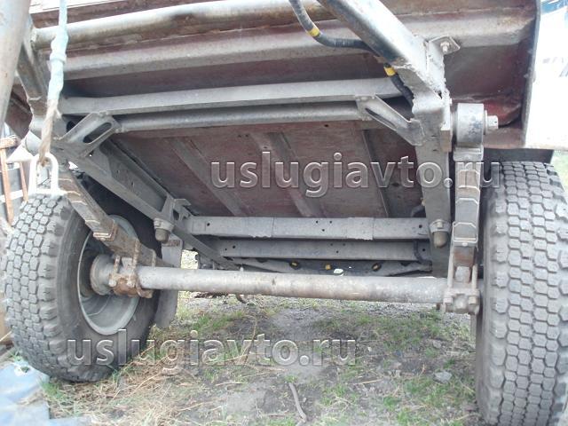

Сообщение Евгений Барнаул » 26 авг 2014, 07:15
Добрый день! Возможно я не в тему, но вопрос такого характера. Приобрел я прицеп самодельный с документами (ПТС, СОР, госномер), в документах указано, что прицеп самодельный, номер кузова и рамы отсутствует, имеется только цвет кузова, данных по массе тоже нет. В ГИБДД в регистрации отказали в связи с невозможностью ИДЕНТИФИЦИРОВАТЬ транспортное средство. Ходил к начальнику сказал, что новые изменения в нормативные акты и что даже через суд зарегистрировать не получится. Если возможно прокомментируйте это. И еще если так и есть то возможно-ли официально нанести на прицеп средства идентификации. Спасибо.

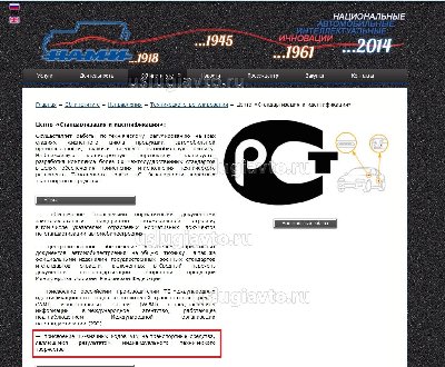

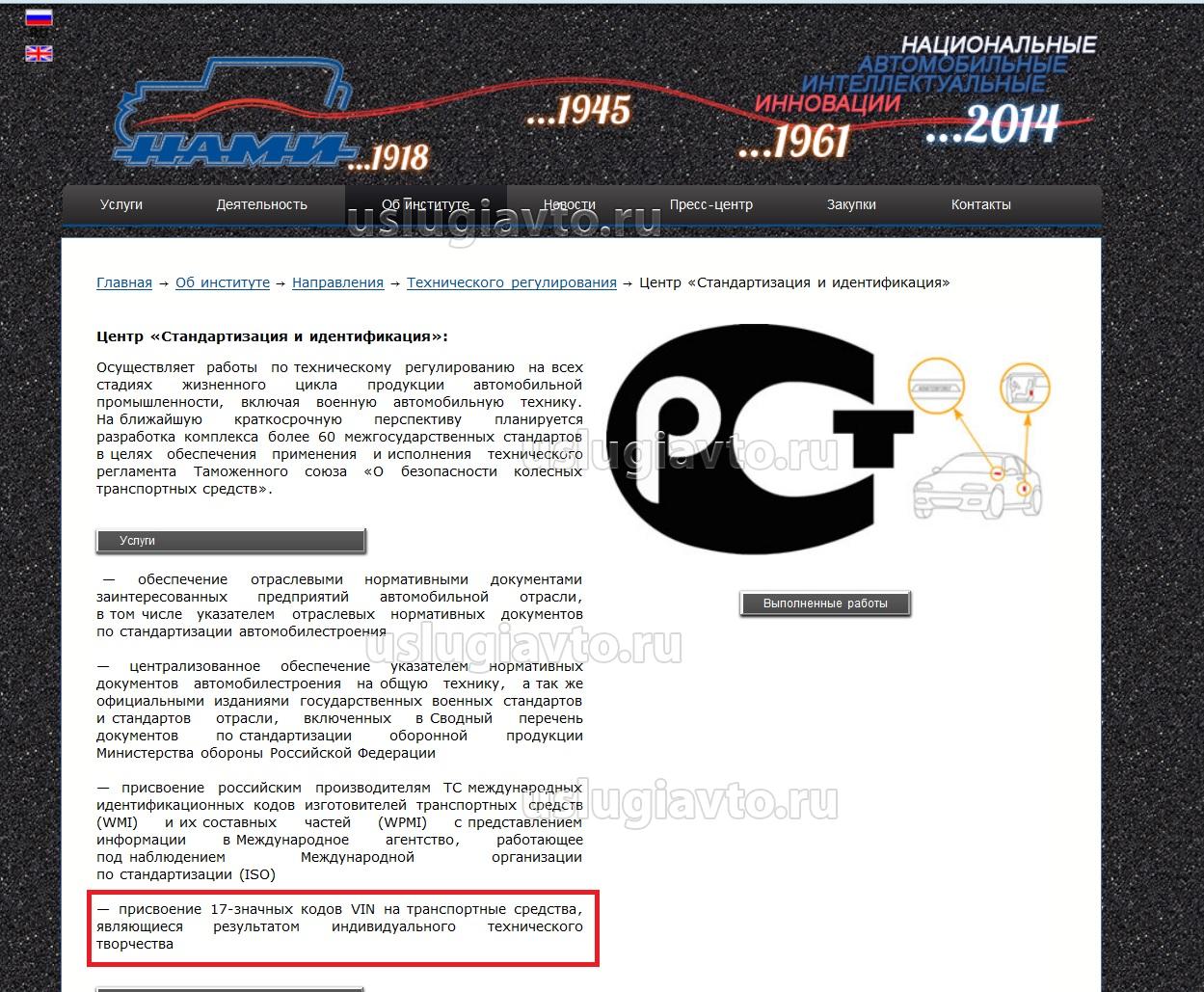

Сообщение VladimirVS » 27 авг 2014, 14:50
Монополист по присвоению VIN в России ГНЦ РФ ФГУП «НАМИ»
