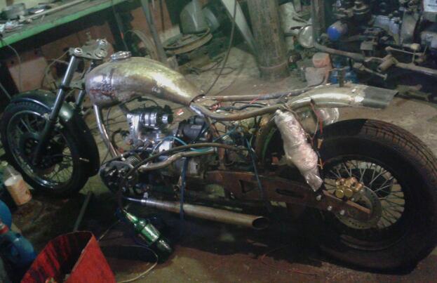

Сообщение Леха » 07 сен 2012, 14:50
Добрый день! Я недавно звонил к вам, узнавал про переоборудование урала. Вот фото
Леха
Сообщения: 40
Зарегистрирован: 23 апр 2009, 10:52
Re: Легализация мотоциклов изготовленных самостоятельно
Сообщение Леха » 07 сен 2012, 14:56
Изменен наклон вилки на 4 градуса, установлена вилка от иж орион, изменена задняя часть рамы, изменен маятник (сидит на подшипниках), бак с какогото американца, установлан инжектор норма Россия 83, вынос ног на основе урал волк
