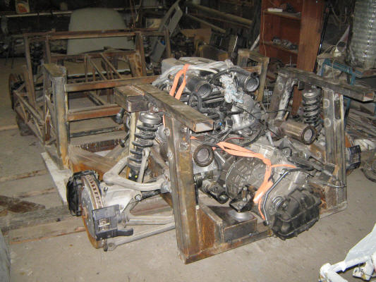

Наш коллектив настраивается на производство малой серии спорткаров. Начали с того, что сварили раму из железных труб квадратного сечения - точную копию алюминиевой рамы Audi R8. Трубы ст3: 80х80, 40х40 - стенка 3 мм; 40х80, 60х60 - стенка 2мм; 25х25 - стенка 1,5мм. Рама сварена точно - по диагоналям разница не более 1-2мм. Еще будем варить каркас крыши из труб 40х20, стенка 1,5мм. Больший чем 40 мм профиль не умещается в узких передних стойках. Выдерживать ли требование жесткости крыши при нагрузке полного веса кузова? - тогда можно сварить в стойках вместе 2 трубы 40х20 (будет 40х40), или одна труба 40х40 (стенка 2-3 мм)- будет жестче.
На раму ставим агрегаты Audi R8 (есть ее документы - ПТС). У нее подвески регулируются по углам установки колес: на задней эксцентрики, спереди - прокладками.

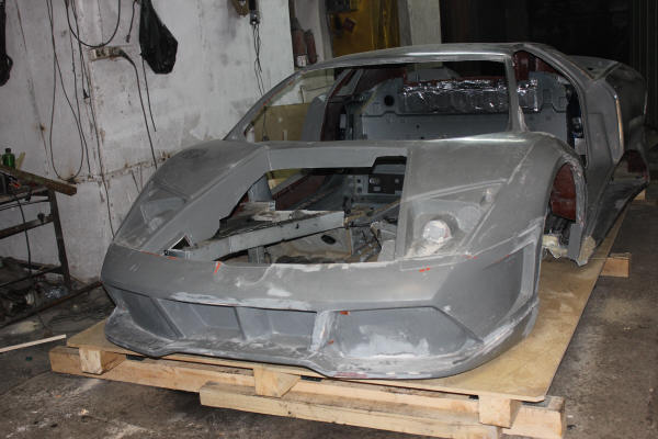

Кузов планируется изготовить стеклопластиковый, сняв слепки с привезенного из США кузова кит-кара Lamborghini Murcielago.

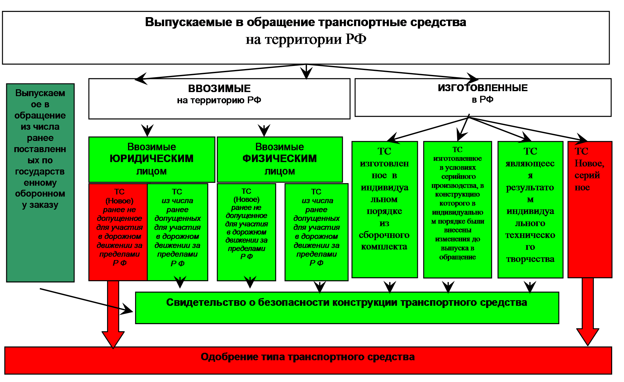

Переоборудовать из стоящей на учете Audi R8 не получится.
п.79 ТР : Целью технической экспертизы конструкции и проверки технического состояния транспортного средства с внесенными в его конструкцию изменениями является удостоверение в том, что характеристики транспортного средства не ухудшились по отношению к требованиям, действовавшим в момент выпуска его в обращение.
Вам необходимо действовать согласно схемы.(см.вложение)

Да, так и предполагалось регистрировать через получение от Вас СБКТС. Схему видели. Это транспортное средство, являющееся результатом индивидуального технического творчества. Хотелось бы получить более подробный ответ. С чем здесь могут возникнуть проблемы. Заранее спасибо!
