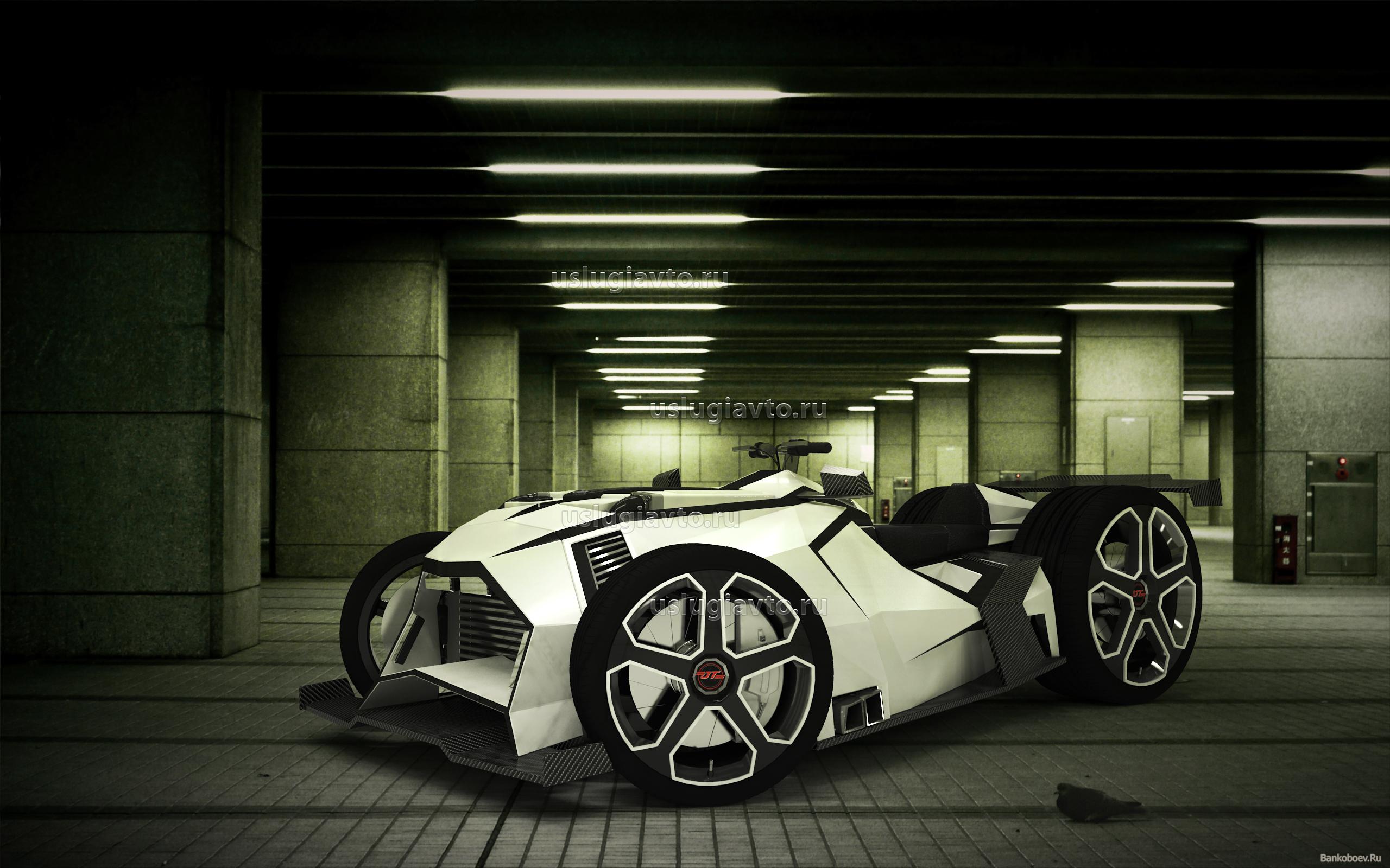

Здравствуйте! В данный момент наша компания налаживает производство эксклюзивных квадроциклов. В основе нашей модели будут использоваться комплектующие от BMW 760 V12 (e65). То есть двигатель, АКПП, редуктор, ступицы колес, рулевая рейка, проводка, щиток приборов и всякая мелочевка будет взята от вышеупомянутого автомобиля. Рама будет изготовлена их алюминия на ЧПУ станках. Обвес будет выполнен из "сухого" карбона.
Чтобы свести к минимуму возможные переделки, которые могут понадобиться для успешной постановки на учет наших ТС, хотелось бы уточнить некоторые моменты:
1) Что целесообразнее, оформлять наши квадроциклы как серийное производство (партия), или каждый раз оформлять заного каждый новый экземпляр?
2) По скольку выбранный нами двигатель соответствует нормам токсичности Euro-4, получиться ли поставить на учет наши квадроциклы с данным двигателем? Или придется подобрать двигатель, и соответственно АКПП и прочие комплектующие от другого автомобиля, который соответствует нормам Euro-5?
3) Мы планируем просчитать на жесткость раму и ходовую в каком нибудь конструкторском бюро г.Москвы. Сможем ли мы использовать полученные данные при оформлении ТС, или все равно придется заного делать все просчеты в НАМИ?
4) Существуют ли какие либо ограничения по габаритам, массе, мощности ДВС и т.д.? Или это не особо повлияет на сложность оформления нашего ТС?

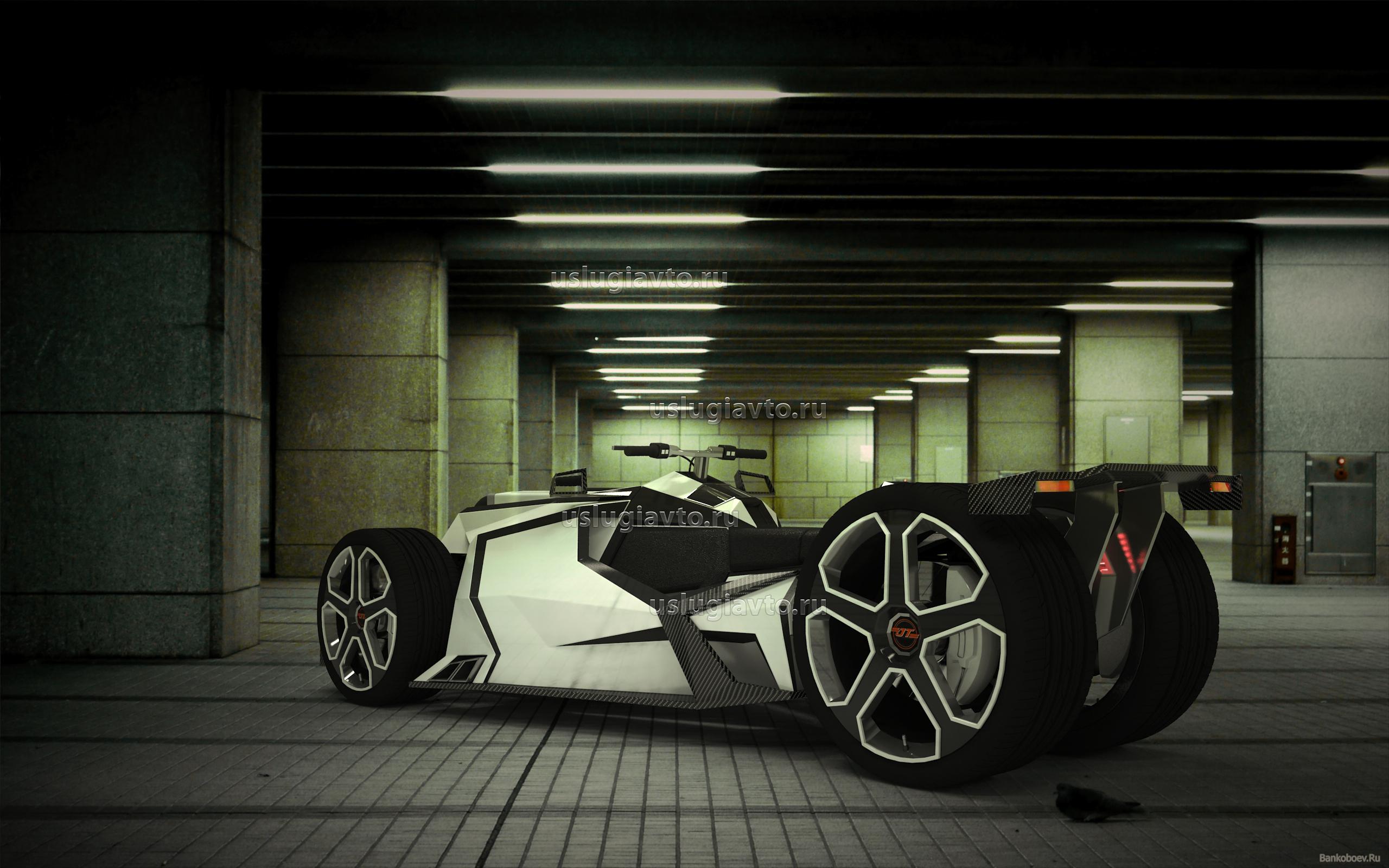

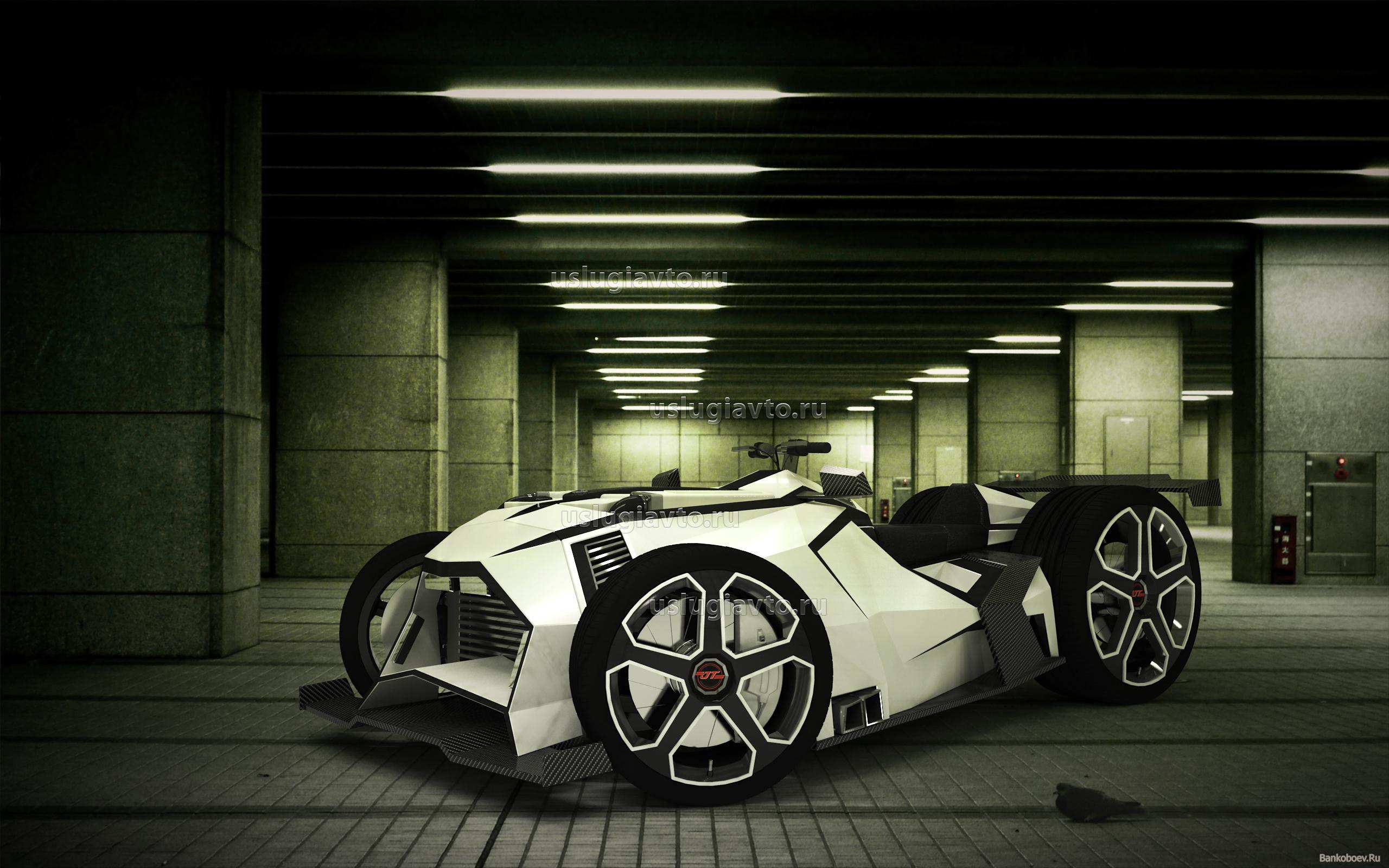

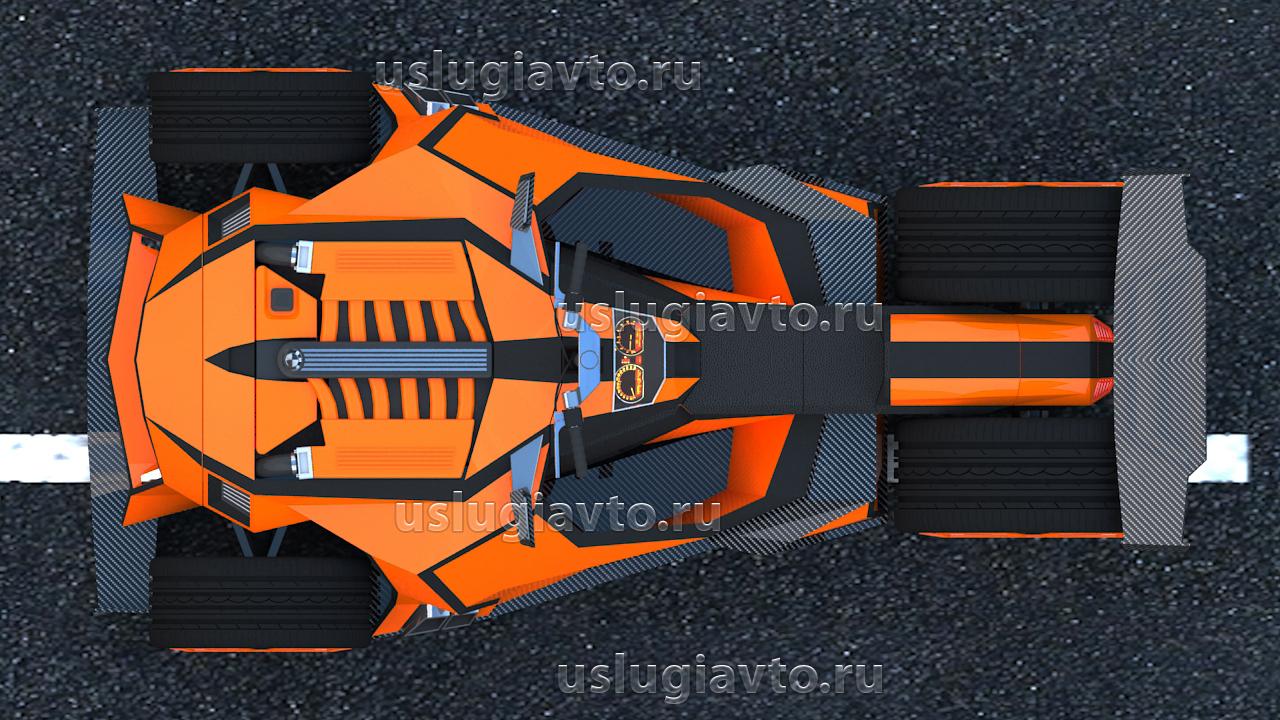

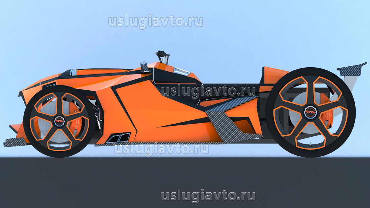

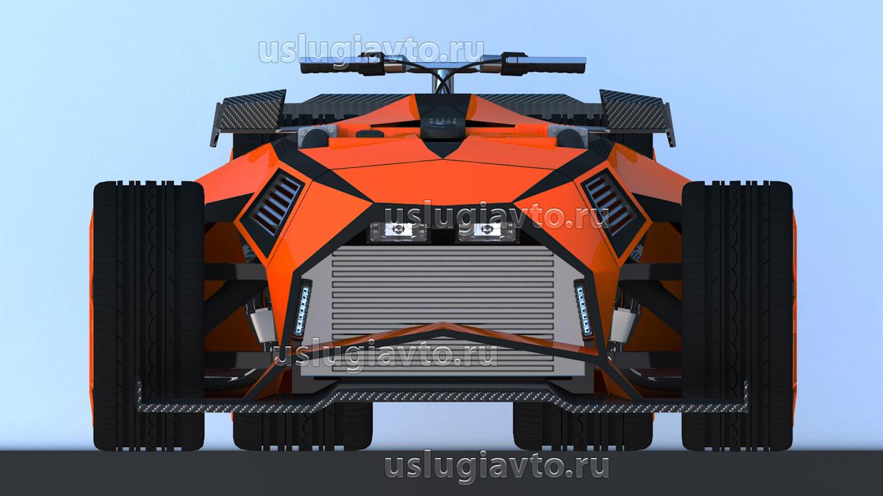

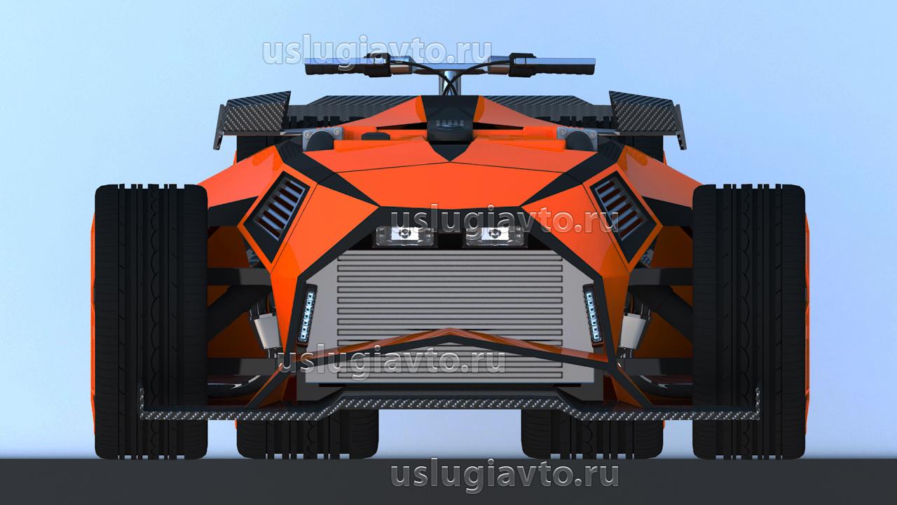

Дизайн-проект квадроцикла:
Судя по дизайн-проекту, какого ваше мнение, насколько сложно будет оформить данное ТС?

1) Да, мы обязательно хотим регистрировать в ГИБДД. А иначе нас не допустят на дороги общего пользования, ведь так?? Так то больше всего наш квадроцикл подходит под категорию L7. Категория L7 - Четырехколесное транспортное средство, иное, чем транспортное средство категории L6, не нагруженная масса которого, не превышает 400 кг (550 кг для транспортного средства, предназначенного для перевозки грузов) без учета массы аккумуляторов (в случае электрического транспортного средства) и максимальная эффективная мощность двигателя не превышает 15 кВт. Но в ней мы скорее всего не пройдем по массе, так как по расчетам, она будет чуть больше 400 кг. Но если по весу еще как то можно доработать, то по мощности мы ну совсем не укладываемся)). 15квт, это примерно 20л/с, а у нас будет минимум около 500! Значит скорее всего единственный способ это оформлять как категорию M?
2) Следуя заключение, сделанному в 1 пункте, выходит, что наш квадроцикл будет относиться к категории M. Значит нам однозначно нужно подбирать автомобиль-донор с двигателем удовлетворяющим норму токсичности Euro-5.

1) Некоторые колесные транспортные средства зарегистрированные в технадзоре тоже имеют право двигаться по дорогам общего пользования. Исходя из Ваших задач это будет категория "М1".
2) Экология ДВС должна быть не ниже 5 класса.
3) Жесткость кузова, рамы при сертификации не проверяется и не зависит от количества. От схемы сертификации может зависеть проверка производства.
Так называемые краш-тесты дело добровольное, т.е. они не являются для категории М1 необходимыми при сертификации. Как правило этим занимаются
журналисты за свой счет, косвенно плохие результаты подобных тестов могут повлиять на уменьшение потребительского спроса на такой автомобиль.
