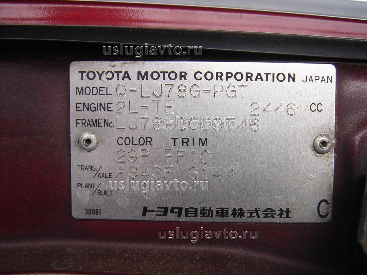

Насколько знаю, в Японии в тех.паспорте на авто не указывают номер двигателя. Поэтому, думаю, что подтверждающим документом к моему двигателю будет только ГТД.
Хотя можно попробовать найти тех. паспорт.
Если в этом тех.паспорте не будет указан номер двигателя, он (тех.паспорт) будет ли являться для лаборатории подтверждающим документом к моему ДВС?
На японцах модель двигателя указана на заводской табличке (под капотом)
пример ниже.
