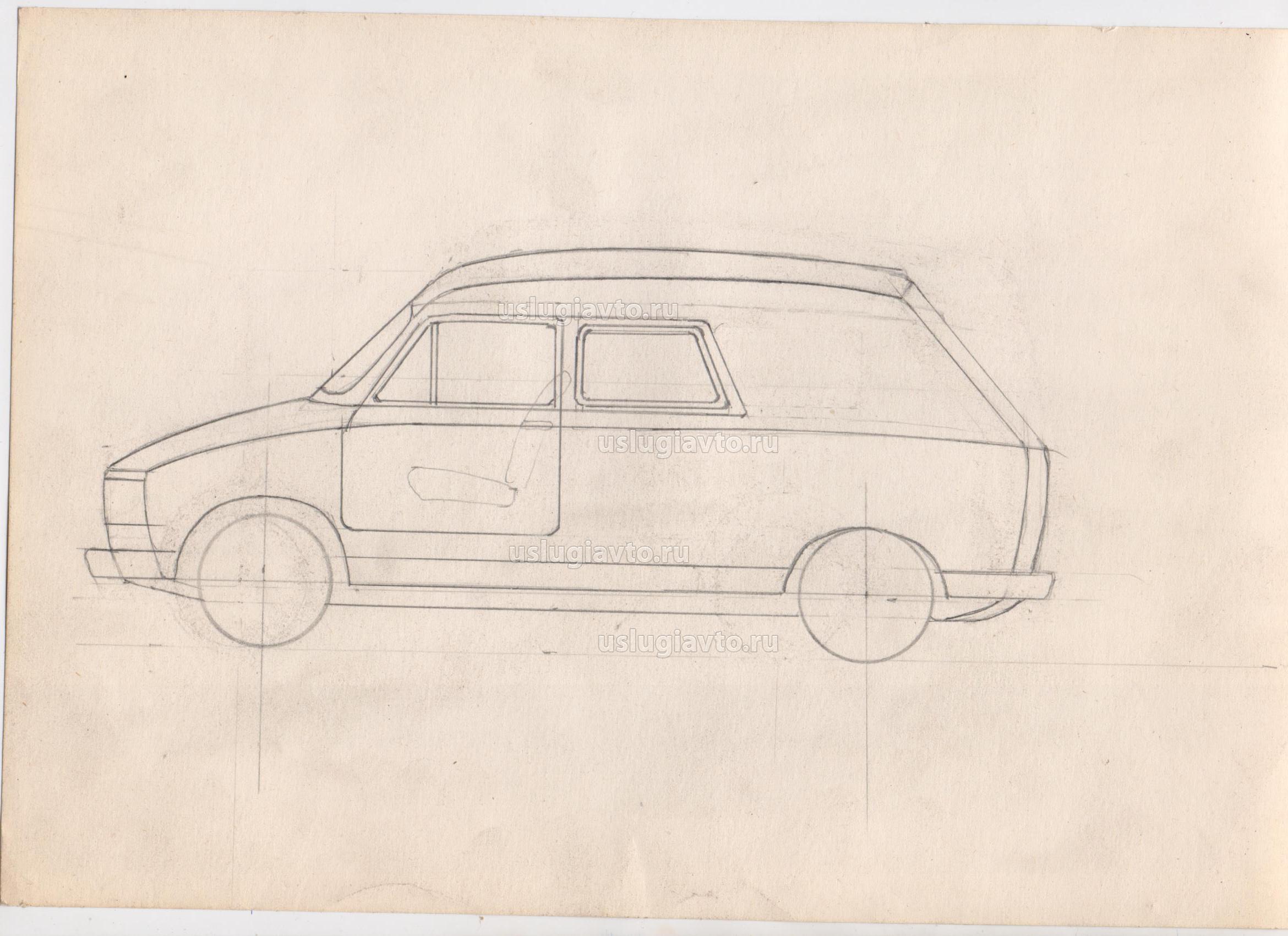

Здравствуйте, уважаемые эксперты!
Решил построить минивен, используя клетку кузова из труб, начатую очень давно. Примерно так, как на рисунке (пока не определился с размером базы).
Вопрос возможно ли будет у вас оформить, и как может быть отражено в документе на машину: минивен, универсал, или еще как?

В вашем случае, ТС должно будет оформляться как объект индивидуального творчества и должно соответствовать требованиям действующего ГОСТ 33670.
Прежде чем начать процедуру оформления всех необходимых документов, от вас потребуется предоставить нам: техническое описание транспортного средства о писанием его характеристик. Фотографии изделия для предварительного осмотра (спереди, сзади, сбоку, код VIN и т.д.). Копии сертификатов соответствия на навесное оборудование, имеющихся сообщений об официальном утверждении на транспортное средство и комплектующие. Конструкторская или иная техническая документация, по которой изготавливается продукция.
Далее вам необходимо:
Получить индивидуальный Вин номер.
Оформить СБКТС.
Оформить ЭПТС.
Так же следует обратить внимание, что по требованиям ГОСТ 33670 транспортное средство должно быть экологическим классом евро-4. Если базовое ТС экологическим ниже, то нужно менять ДВС. Так же, необходимо будет произвести расчёт прочности кузова согласно требованиям ГОСТ 33670.
Всю информацию, а так же интересующие вас вопросы прошу присылать нам на электронную почту 77uslugi@mail.ru

Сообщение Автосам59 » 28 окт 2022, 18:54
Спасибо за ответ! Машины пока нет, ее надо делать. Вопросы задал, чтобы выяснить возможно ли будет узаконить, и какие нюансы в конкретном случае. Теоретически с процедурой оформления знаком, но что надо учесть на практике... По мотору Евро-4 ожидаются послабления, - ГАИ что-то тянет с принятием новых правил.

Задал вопрос экспертам, т.к. у самого сомнения, но ответ, что это возможно. При этом надежда, что скоро снимут требование по нормам Евро. Вообще я участвовал в постройке нескольких самодельных автомобилей, - сделать нет проблем,- вопросы уже при регистрации. Интересно, что в данном ответе нет требования представить а/м в лабораторию, - нужны фото, может быть где-то на последней стадии придется пригнать, или есть другие варианты...

Самоделки регистрируют постоянно, но в очень малом количестве, т.к. итоговая стоимость не малая. Фото необходимы чтобы предварительно оценить конструкцию ТС и указать на ошибки. Предоставлять ТС в ИЛ необходимо на стадии проведения испытаний и измерений.

Спасибо за информацию, в общих чертах понятно. Какая примерно итоговая стоимость на сегодняшний день из практики, и сколько стоят услуги испытательного центра? Есть ли ваши филиалы в других городах, кроме Москвы, и планируете ли открытие в будущем?!

вот ориентировочные расходы на оформление:
СТОИМОСТЬ ОФОРМЛЕНИЯ СБКТС ВКЛЮЧАЕТ: Нанесение VIN, проведение испытаний, расчет прочности кузова, оформление СБКТС, оформление ЭПТС – от 200 000 до 500 000р (в зависимости от исходных данных, категории ТС и и т.д.);
Дополнительные расходы: Получение VIN во ФГУП НАМИ + Кнопка ГЛОНАСС + утильсбор.
