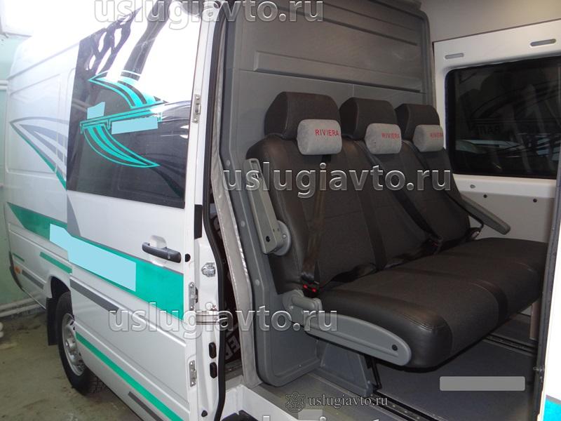

конкретные переделки:
http://www.riviera-auto.ru/products/44-riviera-3p.html диван с перегородкой
http://www.riviera-auto.ru/products/33-riviera-2.html диван двойной
http://www.riviera-auto.ru/products/35-rails.html направляющие для крепления
спереди остаются 3 сиденья. либо спереди убираем одно и ставим сзади не 2хместный, а 3хместный диван - еще не решил.
перегородка штатная(фанерная) убирается, вместо нее - перегородка с диваном.

Сообщение VladimirVS » 22 янв 2015, 17:30
как вы считаете, подходит ли замена штатных сидений на сидения, не предусмотренные заводом изготовителем под данное определение?
"внесение изменений в конструкцию транспортного средства" – исключение предусмотренных или установка не предусмотренных конструкцией конкретного транспортного средства составных частей и предметов оборудования, выполненные после выпуска транспортного средства в обращение и влияющие на безопасность дорожного движения;
Повторяю, термина "Тюнинг" не существует в ТР ТС.

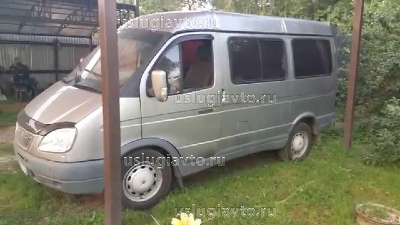

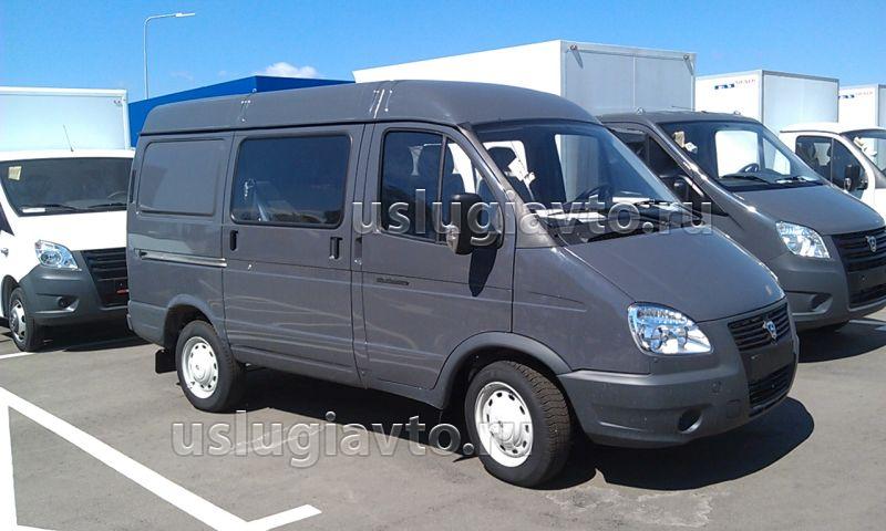

При переводе грузового фургона и категории N1 в M1 необходимо выполнить остекление салона по кругу. Может ли кто либо дать разяснения по поводу этой фразы "по кругу"? Снизу есть 2 рисунка оба ли они являются остекленными "по кругу" и если нет то где это регламентируется? (будем считать в задних дверях стёкла стоят у обоих и перегородки у обоих нет)
