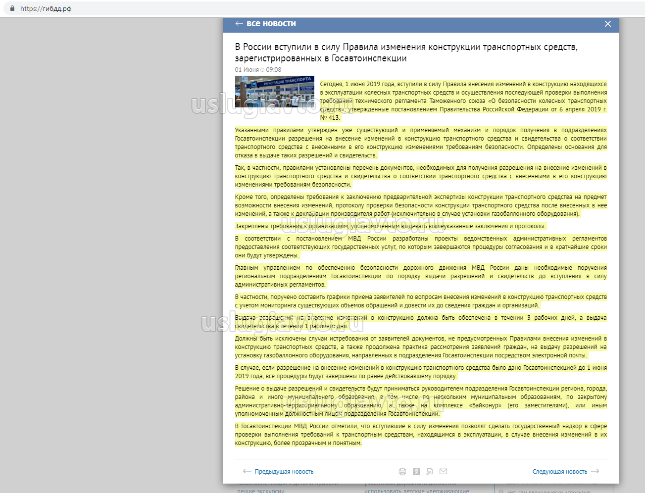

В России вступили в силу Правила изменения конструкции транспортных средств, зарегистрированных в Госавтоинспекции (1июня 2019 г.)
Правила изменения конструкции 2019
Ключевая информация с сайта ГИБДД:
Должны быть исключены случаи истребования от заявителей документов, не предусмотренных Правилами внесения изменений в конструкцию транспортных средств, а также продолжена практика рассмотрения заявлений граждан, на выдачу разрешений на установку газобаллонного оборудования, направленных в подразделения Госавтоинспекции посредством электронной почты.
В случае, если разрешение на внесение изменений в конструкцию транспортного средства было дано Госавтоинспекцией до 1 июня 2019 года, все процедуры будут завершены по ранее действовавшему порядку.
Информация с официального сайта ГИБДД России:
Сегодня, 1 июня 2019 года, вступили в силу Правила внесения изменений в конструкцию находящихся в эксплуатации колесных транспортных средств и осуществления последующей проверки выполнения требований технического регламента Таможенного союза «О безопасности колесных транспортных средств», утвержденные постановлением Правительства Российской Федерации от 6 апреля 2019 г. № 413.
Указанными правилами утвержден уже существующий и применяемый механизм и порядок получения в подразделениях Госавтоинспекции разрешения на внесение изменений в конструкцию транспортного средства и свидетельства о соответствии транспортного средства с внесенными в его конструкцию изменениями требованиям безопасности. Определены основания для отказа в выдаче таких разрешений и свидетельств.
Так, в частности, правилами установлены перечень документов, необходимых для получения разрешения на внесение изменений в конструкцию транспортного средства и свидетельства о соответствии транспортного средства с внесенными в его конструкцию изменениями требованиям безопасности.
Кроме того, определены требования к заключению предварительной экспертизы конструкции транспортного средства на предмет возможности внесения изменений, протоколу проверки безопасности конструкции транспортного средства после внесенных в нее изменений, а также к декларации производителя работ (исключительно в случае установки газобаллонного оборудования).
Закреплены требования к организациям, уполномоченным выдавать вышеуказанные заключения и протоколы.
В соответствии с постановлением МВД России разработаны проекты ведомственных административных регламентов предоставления соответствующих государственных услуг, по которым завершаются процедуры согласования и в кратчайшие сроки они будут утверждены.
Главным управлением по обеспечению безопасности дорожного движения МВД России даны необходимые поручения региональным подразделениям Госавтоинспекции по порядку выдачи разрешений и свидетельств до вступления в силу административных регламентов.
В частности, поручено составить графики приема заявителей по вопросам внесения изменений в конструкцию транспортных средств с учетом мониторинга существующих объемов обращений и довести их до сведения граждан и организаций.
Выдача разрешений на внесение изменений в конструкцию должна быть обеспечена в течении 3 рабочих дней, а выдача свидетельства в течении 1 рабочего дня.
Решение о выдаче разрешений и свидетельств будут приниматься руководителем подразделения Госавтоинспекции региона, города, района и иного муниципального образования, в том числе по нескольким муниципальным образованиям, по закрытому административно-территориальному образованию, а также на комплексе «Байконур» (его заместителями), или иным уполномоченным должностным лицом подразделения Госавтоинспекции.
В Госавтоинспекции МВД России отметили, что вступившие в силу изменения позволят сделать государственный надзор в сфере проверки выполнения требований к транспортным средствам, находящимся в эксплуатации, в случае внесения изменений в их конструкцию, более прозрачным и понятным.
Источник: https://xn--90adear.xn--p1ai/

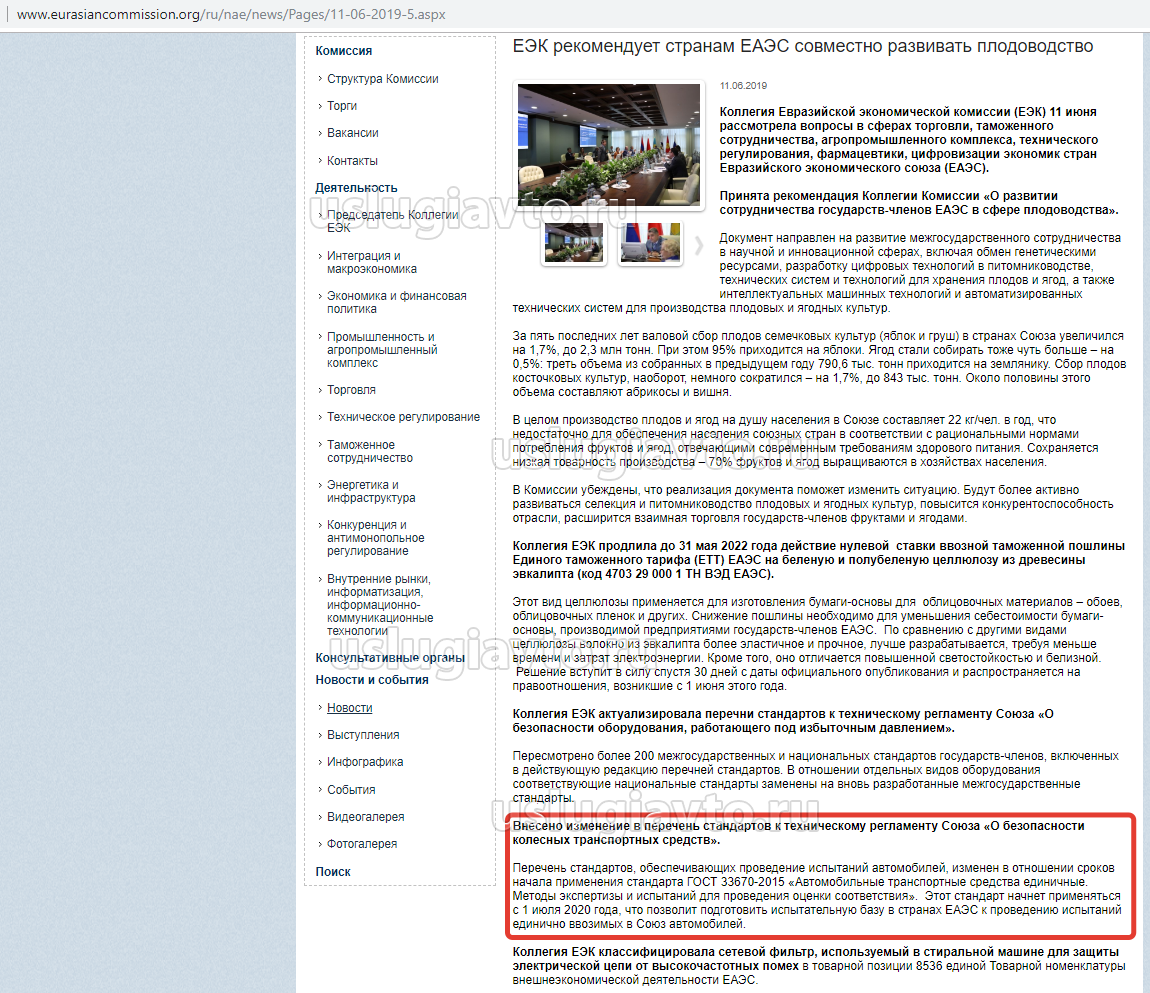

Сообщение VladimirVS » 14 июн 2019, 14:43
Внесено изменение в перечень стандартов к техническому регламенту Союза «О безопасности колесных транспортных средств».
Перечень стандартов, обеспечивающих проведение испытаний автомобилей, изменен в отношении сроков начала применения стандарта ГОСТ 33670-2015 «Автомобильные транспортные средства единичные. Методы экспертизы и испытаний для проведения оценки соответствия». Этот стандарт начнет применяться с 1 июля 2020 года, что позволит подготовить испытательную базу в странах ЕАЭС к проведению испытаний единично ввозимых в Союз автомобилей.
отсрочка ГОСТ 33670-2015 до 2020 г
http://www.eurasiancommission.org/ru/na ... 019-5.aspx
