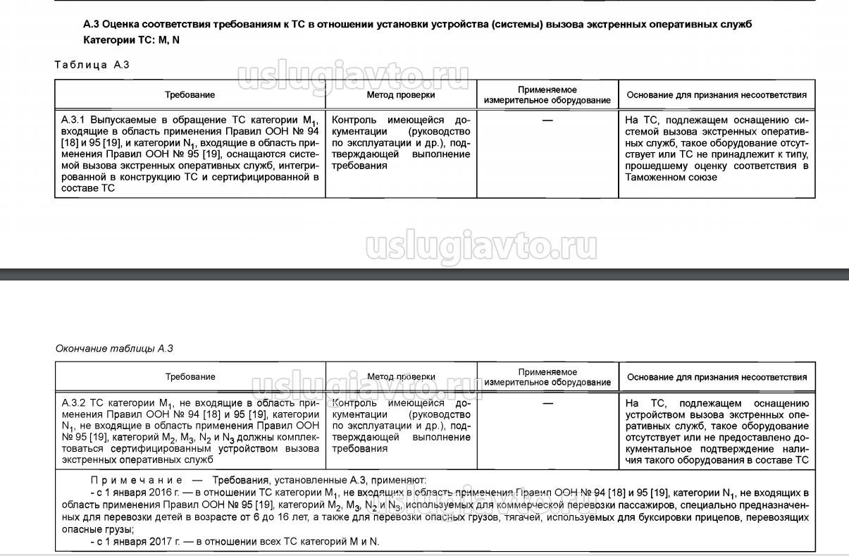

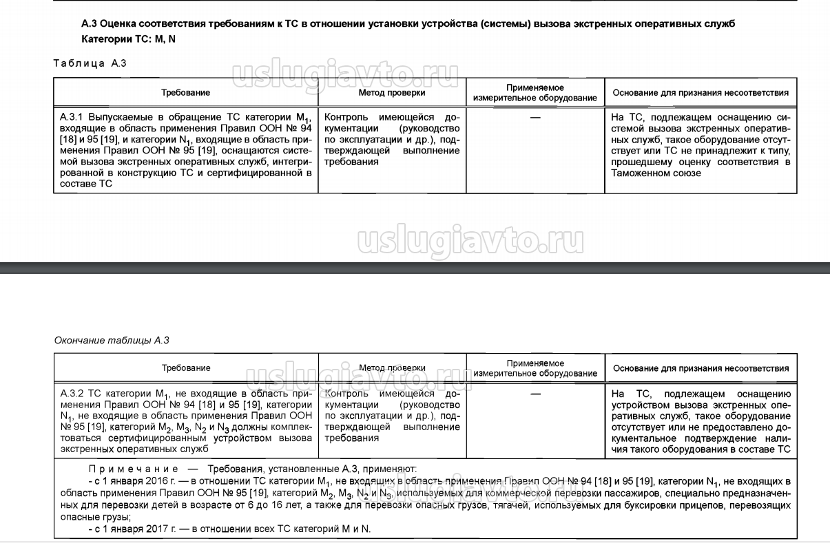

4. Требования таблицы А3 "Оценка соответствия требованиям к ТС в отношении установки устройства (системы) вызова экстренных оперативных служб" для ввозимых единичных ТС не выполнимы, поскольку почти все ввозимые на территорию Таможенного союза единичные транспортные средства не имеют оборудования УВЭОС и не принадлежат к типу, прошедшему оценку соответствия в Таможенном союзе.
Цитирую требования пункта А.3.1 и А.3.2, для признания несоответствия:
На ТС, подлежащем оснащению системой вызова экстренных оперативных служб, такое оборудование отсутствует или ТС не принадлежит к типу, прошедшему оценку соответствия в Таможенном союзе
Коробочку Глонасс ставят уже в России и соответственно такое сочетание монтажа не проходило оценки соответствия в Таможенном союзе. Здесь явно необходимо уточнение пункта, который обязывает отказать в положительном результате проверки.
А3 требования к УВЭОС

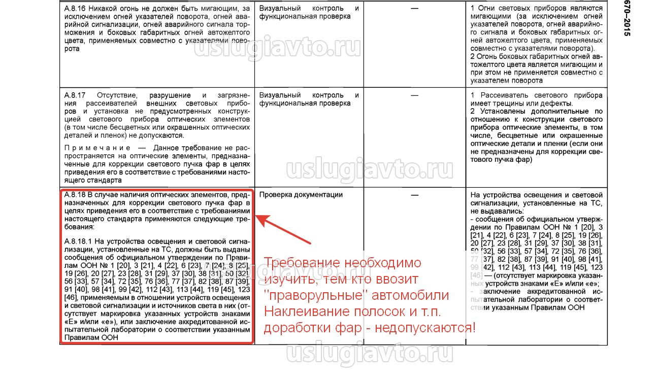

5. Пункт А.8.18 не допускает доработку конструкции фар, требование следует внимательно изучить тем, кто ввозит автомобили с правосторонним расположением руля и автомобилей из США и Канады.
А.8.18 В случае наличия оптических элементов, предназначенных для коррекции светового пучка фар в целях приведения его в соответствие с требованиями настоящего стандарта применяются следующие требования:
А.8.18.1 На устройства освещения и световой сигнализации, установленные на ТС, должны быть выданы сообщения об официальном утверждении по Правилам ООН № 1 [20], 3 [21], 4 [22], 6 [23], 7 [24], 8 [25],
19 [26], 20 [27], 23 [28], 31 [29], 37 [30], 38 [31], 50 [32],
56 [33], 57 [34], 72 [35], 76 [36], 77 [37], 82 [38], 87 [39],
91 [40], 98 [41], 99 [42], 112 [43], 113 [44], 119 [45], 123
[46], применяемым в отношении устройств освещения и световой сигнализации и источников света в них (отсутствует маркировка указанных устройств знаками «Е» и/или «е»), или заключение аккредитованной испытательной лаборатории о соответствии указанным Правилам ООН

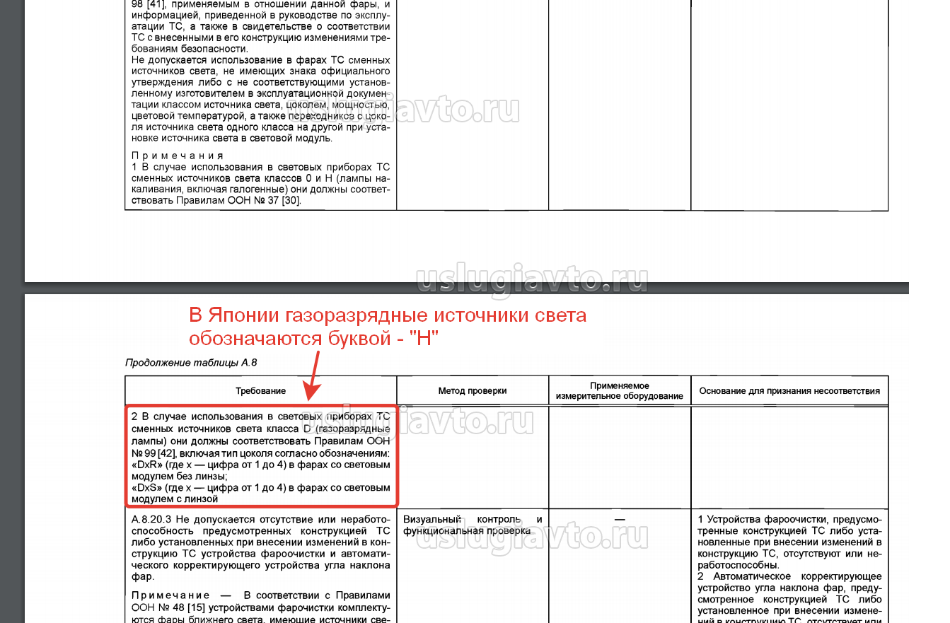

6. Пункт А.8.20 предъявляет требование к маркировке. Так вот маркировка газоразрядных источников света Японских автомобилей для внутреннего рынка не соответствует принятой в ЕЭК ООН. В Японии "ксенон" маркируется буквой "Н". Буква «H» в данном случае означает - HID - High-Intensity Discharge, то есть ксенон. Исходя из данного требования требуется замена штатной фары по двум причинам: 1. Несоответствует светораспределение; 2. Несоответствие маркировки принятой в Таможенном союзе
Ксенон маркировка

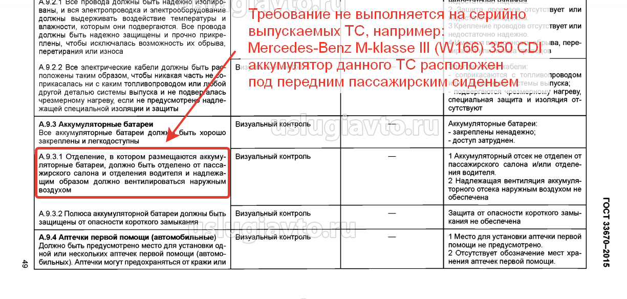

7. Невозможно выполнить требования к расположению АКБ в некоторых транспортных средствах: Mercedes-Benz M-klasse III (W166) 350 CDI; GL-klasse и JEEP Grand Cherokee c 2010г. а именно пункту А.9.3.1. На указанных транспортных средствах аккумулятор расположен в салоне под переднем пассажирским сиденьем. Данные автомобили между прочим имеют ОТТС (например: ТС RU E-DE.МТ02.00006), исходя из этого получаем единичным ТС требования гораздо более жесткие, нежели, чем к выпускаемым серийно. Требование морально устарело и требует коррекции.
А.9.3.1 Отделение, в котором размещаются аккумуляторные батареи, должно быть отделено от пассажирского салона и отделения водителя и надлежащим образом должно вентилироваться наружным воздухом
требования к АКБ единичных ТС

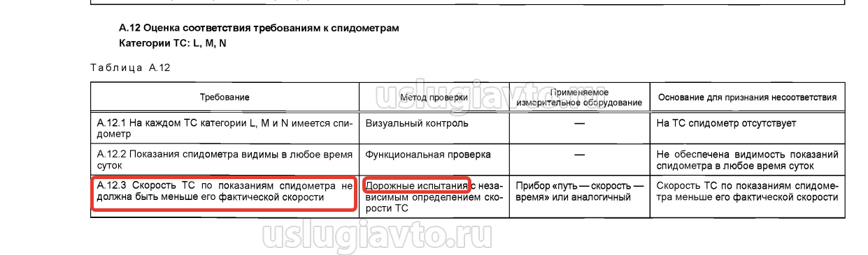

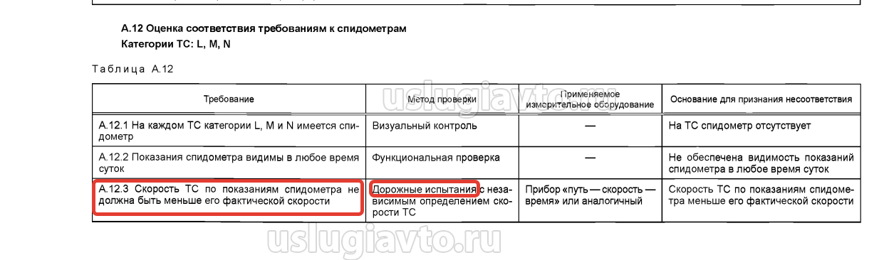

8. Для выполнения требования пункта А.12.3 требуется наличие специальной дороги, которая позволяет провести испытания с независимым определением скорости ТС.
Экономическая целесообразность выполнения данного требования под вопросом? Стоимость самого прибора позволяющего измерить скорость - Racelogic PerformanceBox достаточно высокая, порядка 1,2 млн. рублей, так еще требуется аттестованный участок дороги. Требование в таком виде большинством лабораторий не выполнимо!
А.12.3 Скорость ТС по показаниям спидометра не должна быть меньше его фактической скорости
Определение показаний скорости

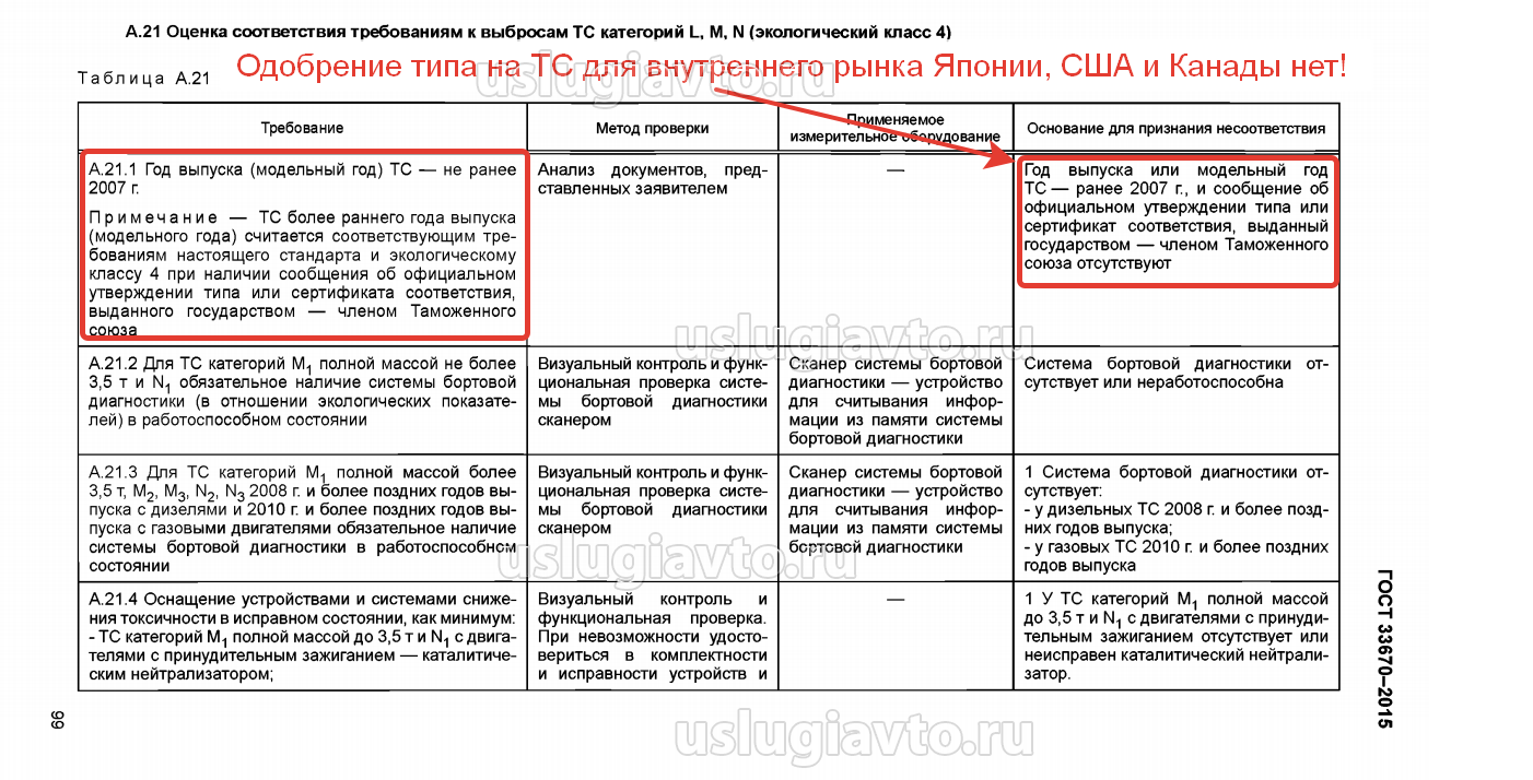

9. Пункт А.21.1 фактически запрещает положительную оценку соответствия ТС на предмет экологии двигателя для транспортных средств у которых отсутствует одобрение типа или сертификат соответствия Таможенного союза.
Год выпуска или модельный год Т С — ранее 2007 г., и сообщение об официальном утверждении типа или сертификат соответствия, выданный государством — членом Таможенного союза отсутствуют
Пункт А.21.1:
А.21.1 Год выпуска (модельный год) ТС — не ранее 2007 г.
Примечание — ТС более раннего года выпуска (модельного года) считается соответствующим требованиям настоящего стандарта и экологическому классу 4 при наличии сообщения об официальном утверждении типа или сертификата соответствия, выданного государством — членом Таможенного союза
Подтверждение экологии для единичных ТС 2019 г.

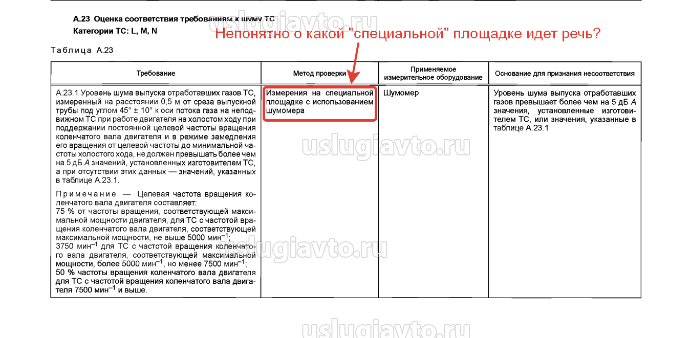

10. Не понятно требование пункта А.23.1, а именно требование к наличию специальной площадки для измерения уровня шума единичного ТС.
А.23.1 Уровень шума выпуска отработавших газов ТС, измеренный на расстоянии 0,5 м от среза выпускной трубы под углом 45° ± 10° к оси потока газа на неподвижном ТС при работе двигателя на холостом ходу при поддержании постоянной целевой частоты вращения коленчатого вала двигателя и в режиме замедления его вращения от целевой частоты до минимальной частоты холостого хода, не должен превышать более чем на 5 дБ А значений, установленных изготовителем ТС, а при отсутствии этих данных — значений, указанных в таблице А.23.1.
Примечание — Целевая частота вращения коленчатого вала двигателя составляет:
75 % от частоты вращения, соответствующей максимальной мощности двигателя, для ТС с частотой вращения коленчатого вала двигателя, соответствующей максимальной мощности, не выше 5000 мин-1;
3750 мин-1 для ТС с частотой вращения коленчатого вала двигателя, соответствующей максимальной мощности, более 5000 мин-1, но менее 7500 мин-1;
50 % частоты вращения коленчатого вала двигателя для ТС с частотой вращения коленчатого вала двигателя 7500 мин-1 и выше.
Если двигатель внутреннего сгорания не может достичь указанной частоты вращения коленчатого вала, то целевая частота принимается на 5 % ниже максимально возможной для неподвижного ТС.
Для ТС, у которого двигатель внутреннего сгорания не может работать, когда ТС неподвижно, проверка не проводится
площадка для измерения шума единичных ТС 2019
