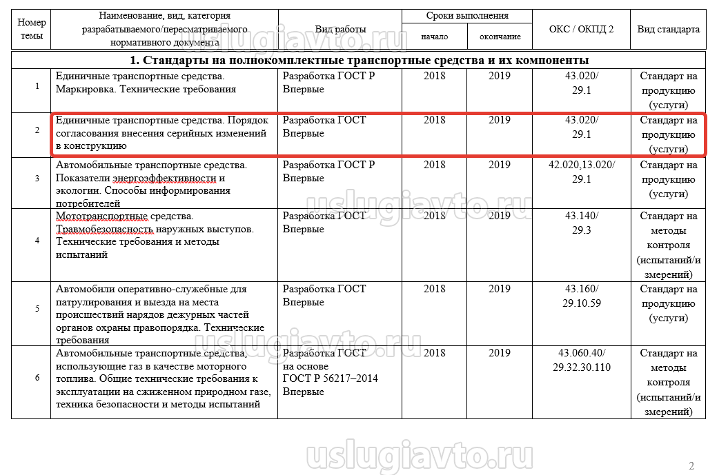

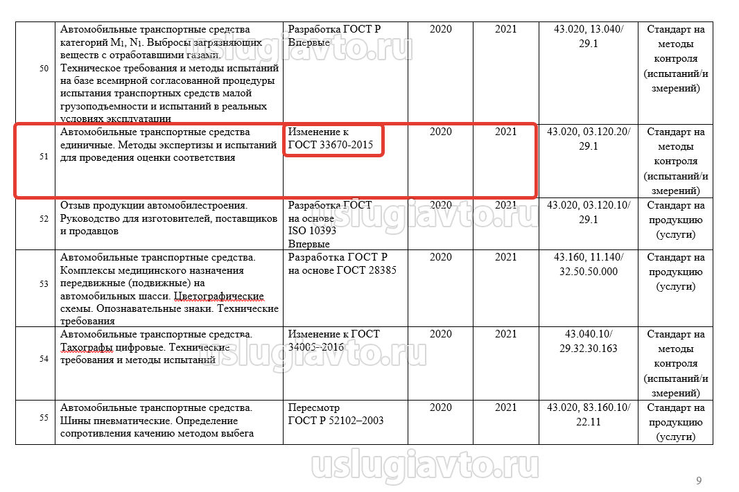

Программа разработки стандартов на изделия автомобильной промышленности до 2025 г. предусматривает внести изменения в ГОСТ 33670-2015 к 2020 - 2021 году.
изменения к ГОСТ 33670-2015

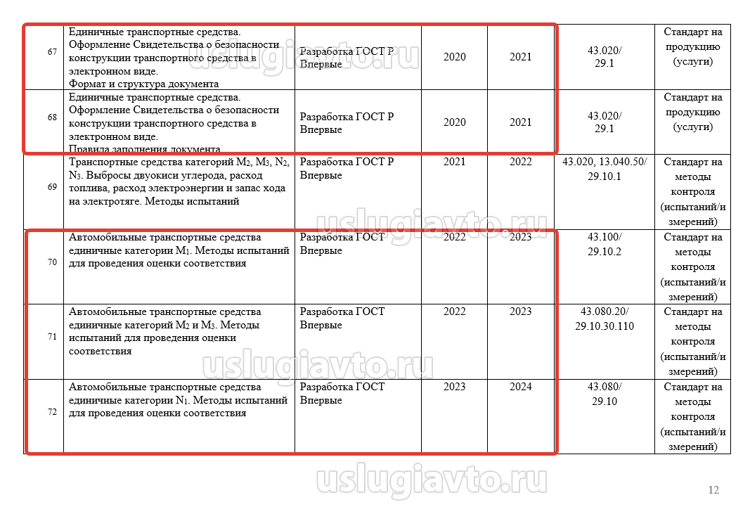

Также предусматривается создание еще множества ГОСТов регламентирующих требования к единичным транспортным средствам.
единичные ТС серийные изменения
ГОСТы к единичным ТС к 2022 году

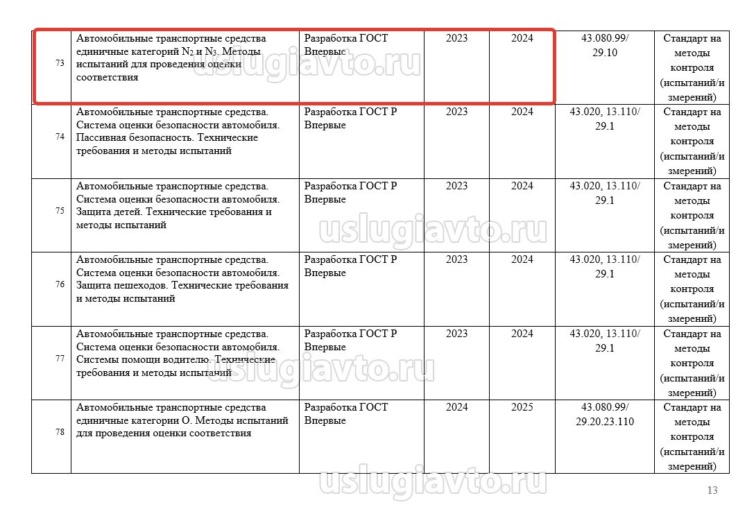

Автомобильные транспортные средства единичные категорий N2 и N3. Методы испытаний для проведения оценки соответствия

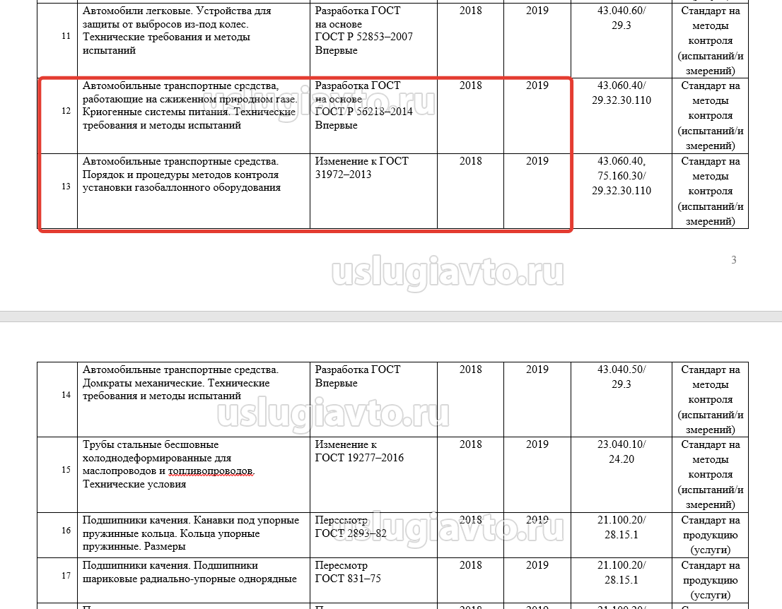

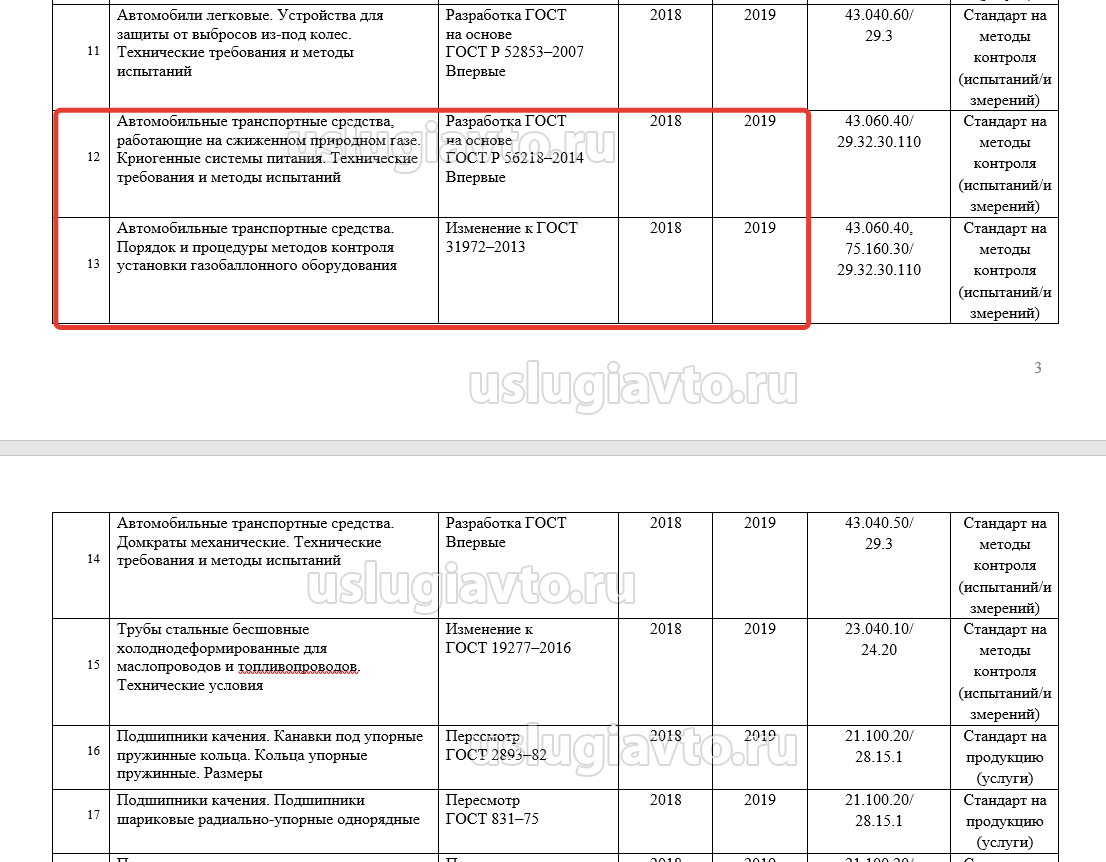

Изменения в стандарты, регламентирующие конструкцию ТС на газообразном топливе, уверен газовщики в курсе разрабатываемых стандартов.
изменения в стандарты на ГБО

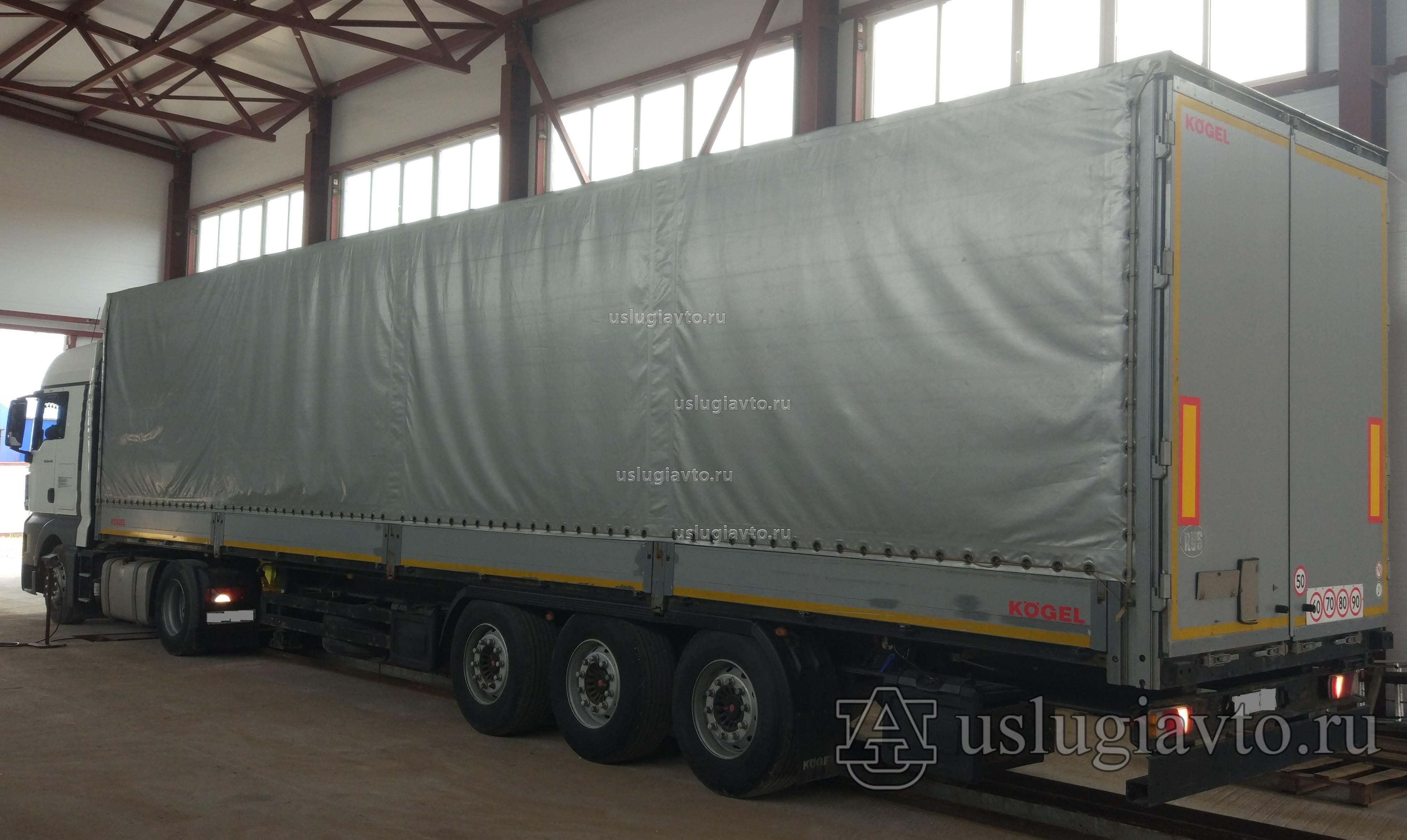

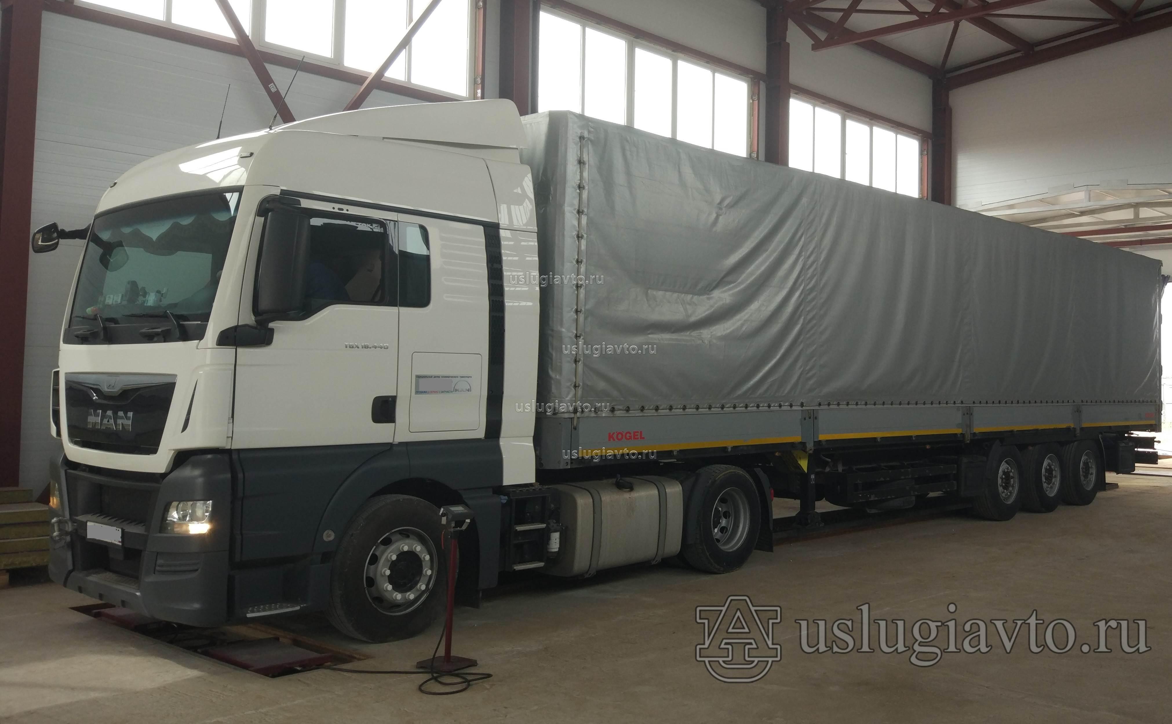

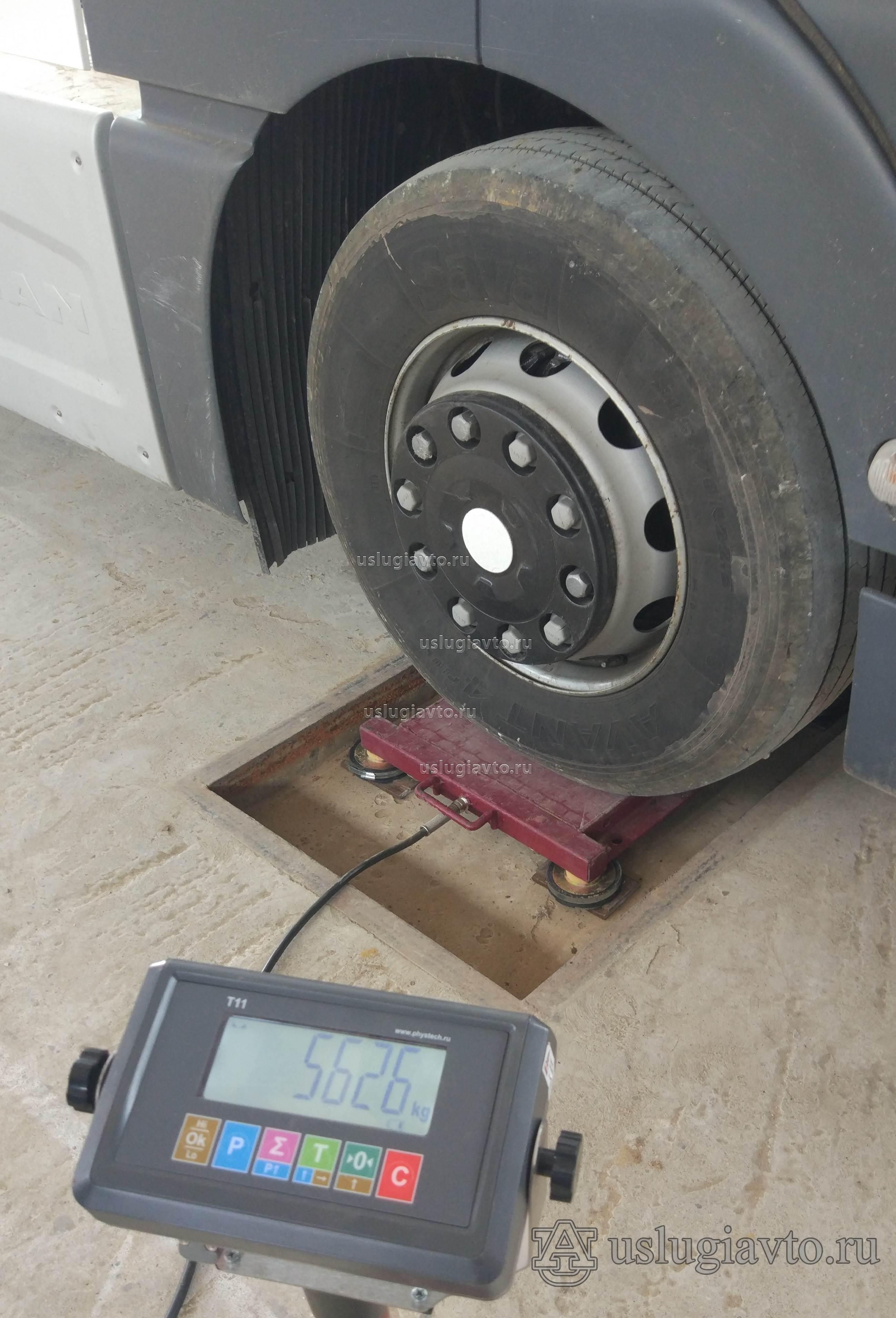

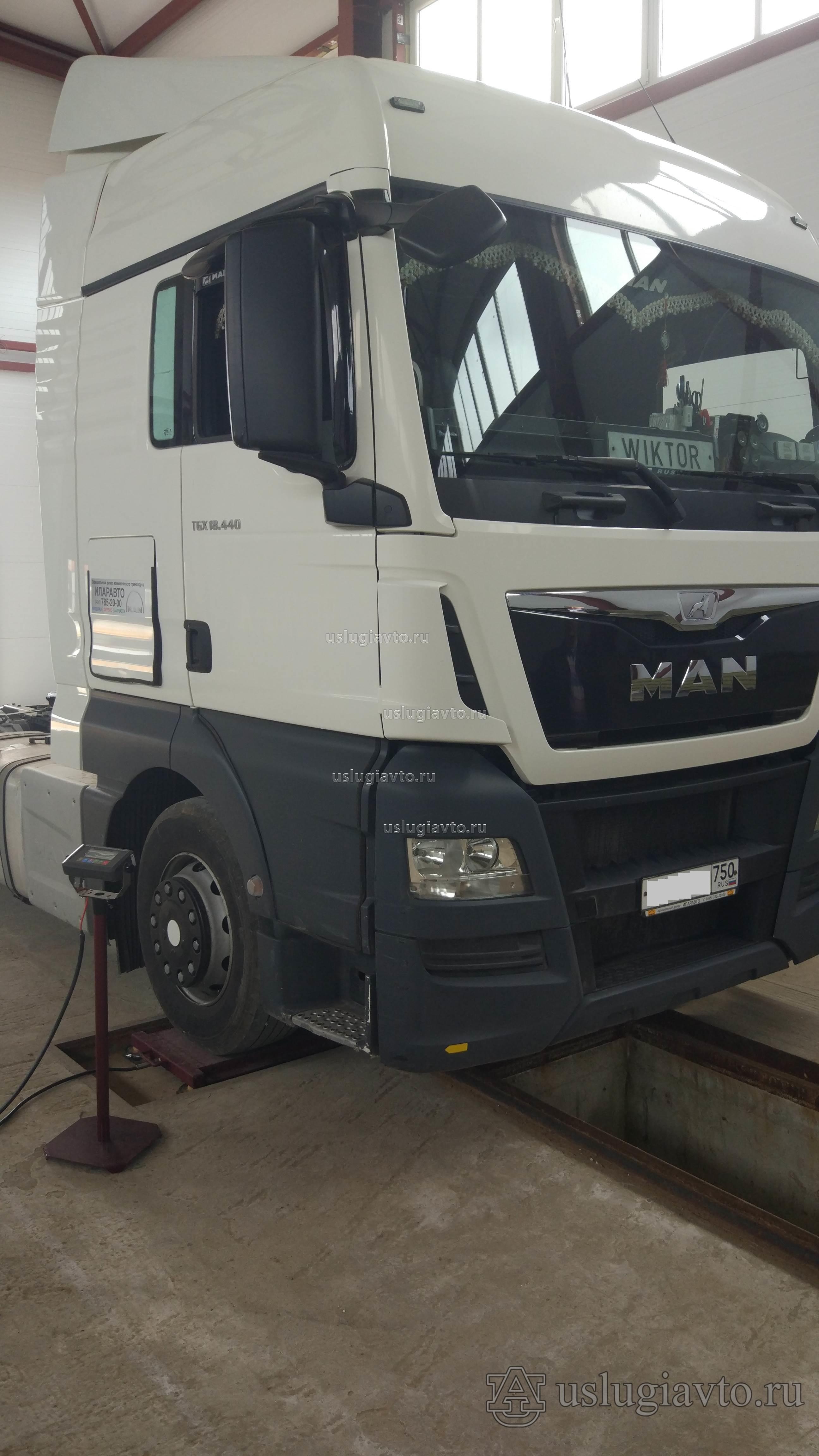

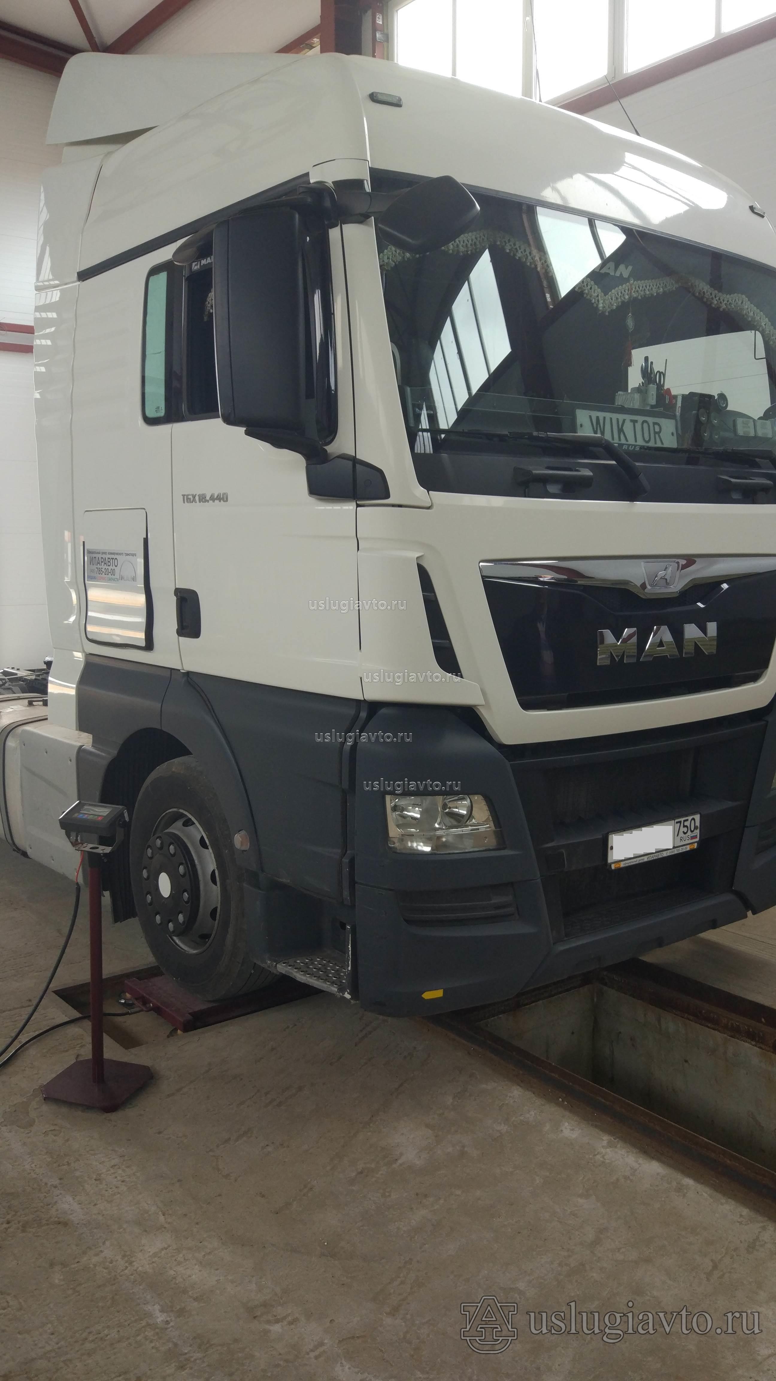

На фото грузовой автомобиль в процессе поосного взвешивания и определения габаритных размеров. Методика взвешивание предусматривает троекратный заезд каждой оси на весы, а это минут 40 на весь процесс. Плюс минут 30 на измерение габаритов.
взвешивание по ГОСТ 33670-2015
измерение массогабаритных параметров ГОСТ 33670-2015
Оценка соответствия по ГОСТ 33670-2015
