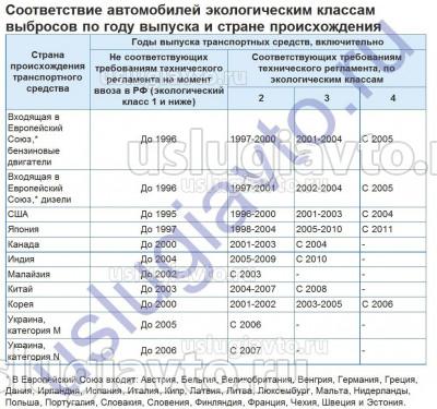

Ориентировочно можно узнать экологический класс ТС в зависимости от года выпуска и страны происхождения.
3. Экологический класс ТС в зависимости от года выпуска и страны происхождения.jpg
3. Экологический класс ТС в зависимости от года выпуска и страны происхождения.jpg (70.72 Кб) Просмотров: 1449388

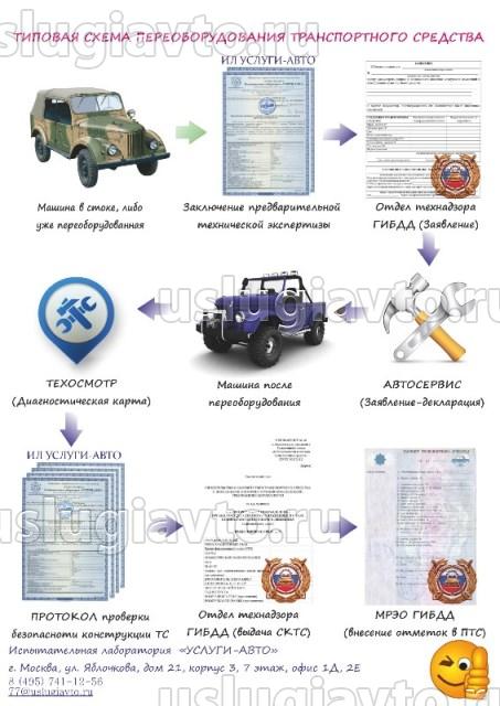

Если повышение экологического класса технически допустимо, необходимо действовать согласно порядка оформления Процедура регистрации переоборудованных ТС с 20.11.2015 г..
Пример оформленных документов по повышению экологического класса.

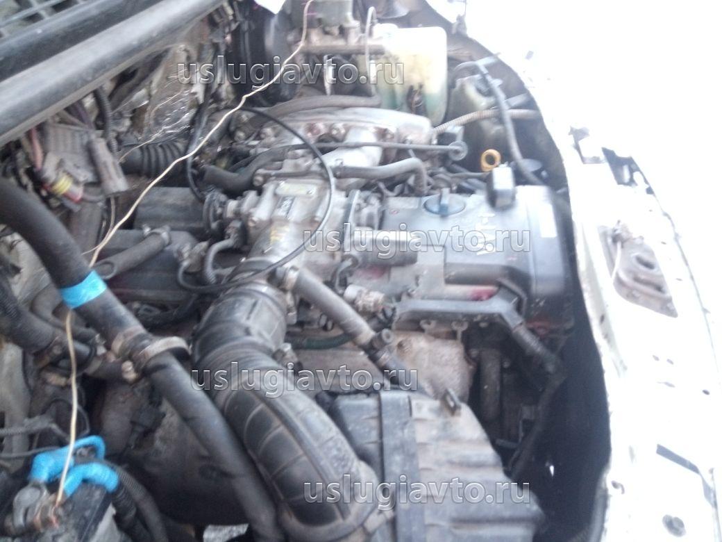

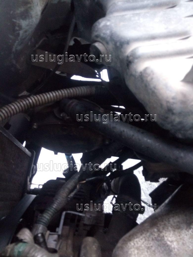

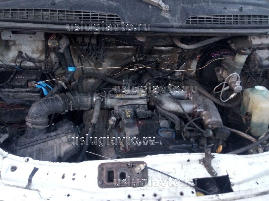

Добрый день! Установили в Газель 2007г.в.ГАЗ-330232 ДВС Тойота 2JZ-0641559, для узаканивания переоборудования нужно подтвердить, что мотор снят с автомобиля 2-го экологического класса, на ДВС есть ГТД (т.е. двигатель снять с автомобиля в Японии), но про экологический класс там ничего нет. Как узнать какой экологический класс мотора?
Евгений Барнаул
Сообщения: 15
Зарегистрирован: 18 май 2013, 07:11

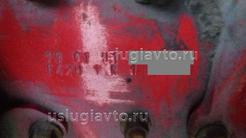

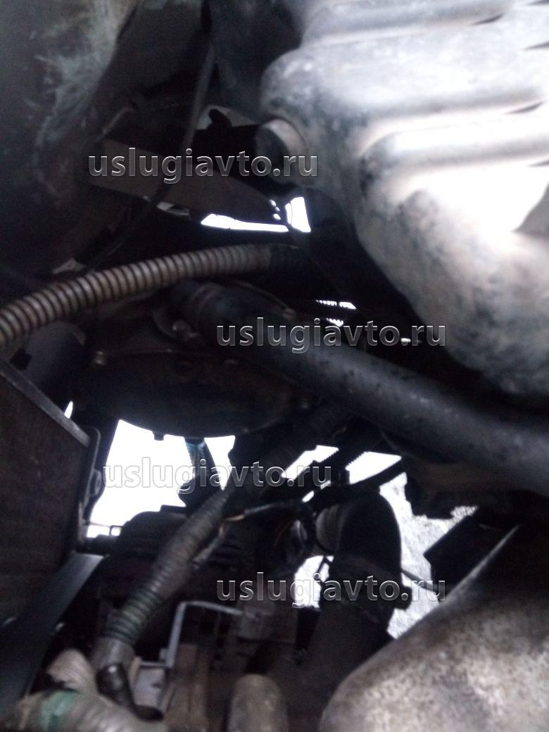

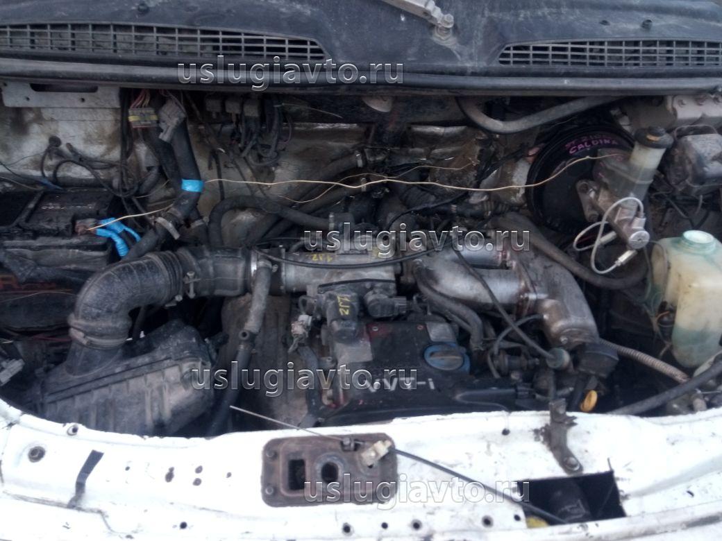

Сообщение NiKas » 05 дек 2017, 15:04
Пришлите фото двигателя и ГТД.
Сообщение Евгений Барнаул » 05 дек 2017, 16:03
Вот.
Евгений Барнаул
Сообщения: 15
Сообщение NiKas » 07 дек 2017, 11:23
VVTI - минимум второй экологический класс.
