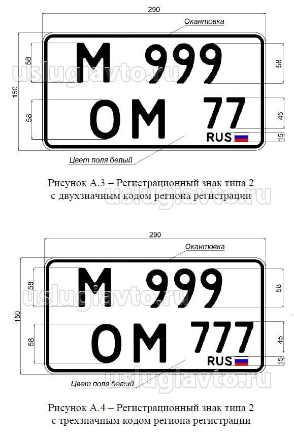

Появились новые виды номеров.
Задний регистрационный знак для легковых, грузовых автомобилей и автобусов категорий М и N по с нестандартным местом крепления;
Регистрационные знаки типа 2

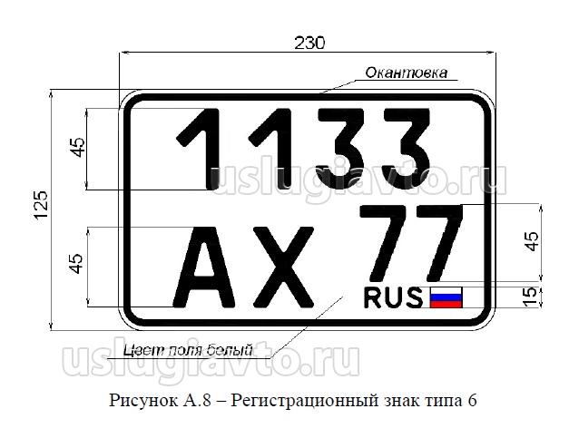

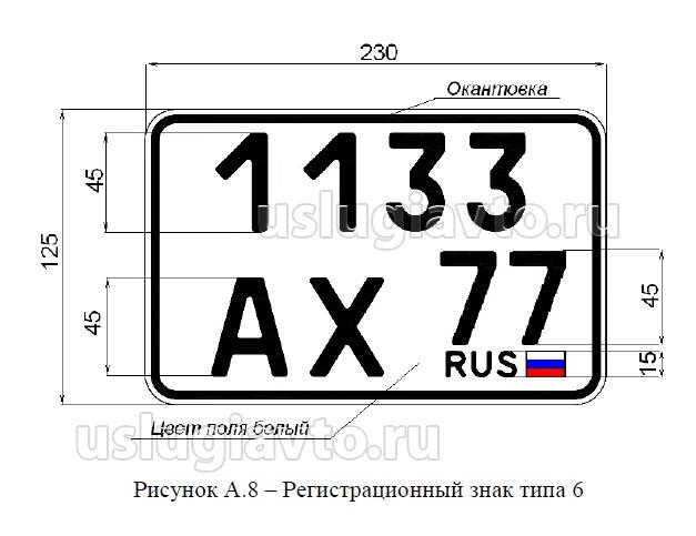

Регистрационные знаки для мотоциклов категорий L3, L4, L5 и L7 по [1], внедорожных мототранспортных средств и снегоходов категории AI
Регистрационные знаки тип 6

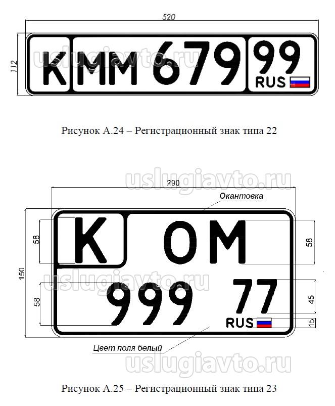

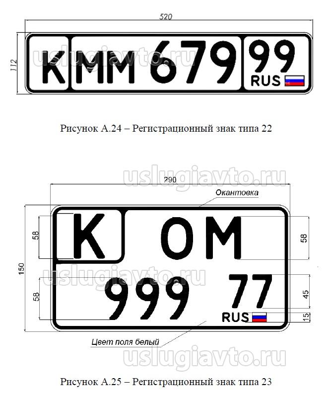

Регистрационные знаки для классических (ретро) легковых и грузовых автомобилей категорий M и N
Регистрационные знаки типа 22-23

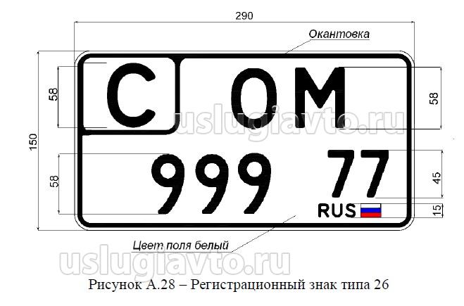

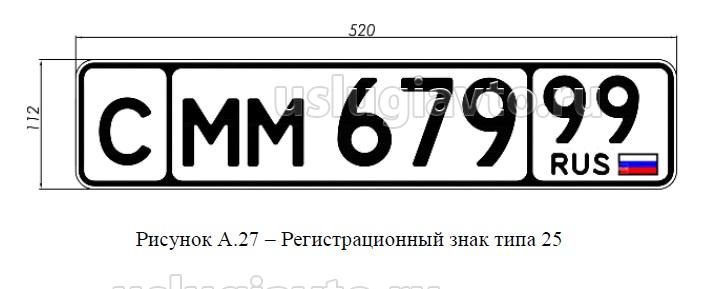

Регистрационные знаки для спортивных для спортивных легковых и грузовых автомобилей;
Регистрационные знаки тип 25

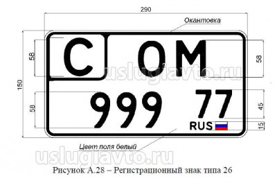

Регистрационные знаки тип 26

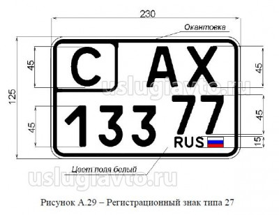

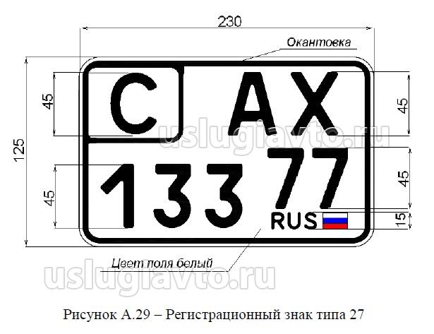

Регистрационные знаки для спортивных мотоциклов и мопедов
Регистрационные знаки тип 27
