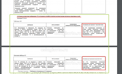

				Ужесточение и запрет ввоза некоторых типов единичных ТС с 1 июля 2019 годаВведение данного
ГОСТ 33670-2015 накладывает требования ограничивающие ввоз транспортных средств тип, которых не проходил оценку соответствия в Таможенном союзе (не имеет одобрения типа (ОТТС)) в части выполнения требований к оценке устройств вызова экстренных оперативных служб (УВЭОС). Кто не знает, для оценки УВЭОС для новых типов ТС требуется проведение разрушающих испытаний, а именно  Если полная масса не превышает 2.5 т фронтальный и боковой удар. Боковой удар не требуется, если точка R выше 700 мм. Еще требуется проведение испытания на опрокидывание на платформе и измерение акустики салона. Суммарная стоимость испытаний от 800 т.р., лабораторий проводящих такие испытания всего две - по моему.

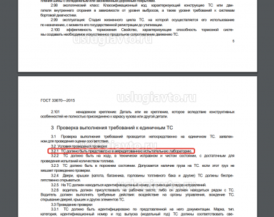

Еще одним обязательным условием проведения проверки выполнения требований к единичным транспортным средствам является представление транспортного средства в испытательную лабораторию, подпункт 3.2.1 ГОСТ 33670-2015.  Полагаем, что все это приведет к повышению стоимости оформления свидетельства БКТС, а также создаст почву для ввоза на территорию таможенного союза транспортных средств с нарушением приведенных требования, что повлечет в последующем их аннулирование органами ГИБДД.
Так что с 1 июля прекратиться практически весь ввоз легковых транспортных средств с правым расположением руля из Японии. Из Европы не получится ввезти эксклюзивный транспорт: Тесла, Брабус, АМГ и т.п., на который нет ОТТС Таможенного союза.

				Цитата требований к оценке единичных ТС из ГОСТ 33670-2015
3 Проверка выполнения требований к единичным ТС
3.1 Проверка выполнения требований проводится непосредственно на единичном ТС. заявленном для проведения оценки соответствия.
3.2 Условия проведения проверки
3.2.1 ТС должно быть представлено в аккредитованную испытательную лабораторию.
3.2.2 ТС должно быть на ходу, в технически исправном и чистом состоянии, с достаточным для
проведения испытаний количеством топлива
Учитывая небольшое количество ИЛ по всей территории РФ это будет весьма затратно!
-  ТС должно быть представлено в ИЛ
 Пункт А.3.1 ГОСТ 33670-2015
А.3.1 Выпускаемые в обращение ТС категории М,.
вхдящие в область применения Правил ООН № 94 (16] и 95 (19]. и категории N,. водящие в область применения Правил ООН Ne 95 (19]. оснащаются системой вызова экстренных оперативных служб, интегрированной в конструкцию ТС и сертифицированной в составе ТС
Основание для признания несоответствия: На ТС подлежащем оснащению системой вызова экстренных оперативных служб, такое оборудование отсутствует или ТС не принадлежит к типу, прошедшему оценку соответствия в
Таможенном союзе
 Фактически прямой запрет для ввоза эксклюзивных ТС и всех легковых "праворульных"!
-  Запрет ввоза единичных ТС без ОТТС
