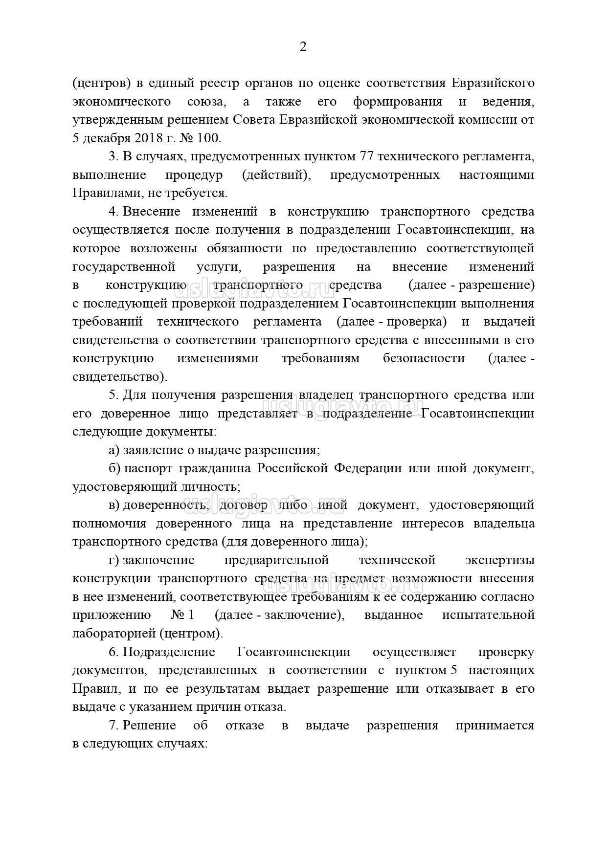

Сообщение ГригорийФФ » 12 апр 2019, 08:33
В связи с тем, что Правительство инициировало процесс нормирования внесения изменений подзаконными актами, создана тема для их сбора в одном месте
Начнем с ПП РФ
ПОСТАНОВЛЕНИЕ
от 6 апреля 2019 г. № 413 МОСКВА
Об утверждении Правил внесения изменений в конструкцию находящихся в эксплуатации колесных транспортных средств и осуществления последующей проверки выполнения требований технического регламента Таможенного союза "О безопасности колесных транспортных средств"
В соответствии с разделом 4 главы V технического регламента Таможенного союза "О безопасности колесных транспортных средств" Правительство Российской Федерации п о с т а н о в л я е т :
1. Утвердить прилагаемые Правила внесения изменений в конструкцию находящихся в эксплуатации колесных транспортных средств и осуществления последующей проверки выполнения требований технического регламента Таможенного союза "О безопасности колесных транспортных средств".
2. Министерству внутренних дел Российской Федерации до 1 июня 2019 г. утвердить административный регламент предоставления государственной услуги по выдаче разрешения на внесение изменений в конструкцию находящегося в эксплуатации колесного транспортного средства и административный регламент предоставления государственной услуги по выдаче свидетельства о соответствии транспортного средства с внесенными в его конструкцию изменениями требованиям безопасности.
3. Настоящее постановление вступает в силу с 1 июня 2019 г., за исключением вступающих в силу с 1 января 2020 г. подпункта "д" пункта 7 и подпункта "г" пункта 10 Правил, утвержденных настоящим постановлением.
Председатель Правительства
Российской Федерации Д.Медведев
Полностью в прилагаемом файле
Правила внесения изменений в конструкцию находящихся в эксплуатации колесных ТС стр 1 2.jpg
ПП РФ 413 от 06.04.2019 Об утверждении Правил внесения изменений в конструкцию находящихся в эксплуатации КТС.pdf

После вступления в силу ТР ТС 018/2011 с 01.01.2015г прошло совсем немного времени для подготовки данного НПА. Что имеем на выходе:
1. С документами для получения разрешения все понятно, на исключением отсутствия в перечне ПТС и СТС на автомобиль, вопросы есть и по отказам в выдаче заключения.
7. Решение об отказе в выдаче разрешения принимается в следующих случаях:
...е) в заключении имеются сведения о планируемых изменениях конструкции транспортного средства, которые повлекут проведение его оценки соответствия согласно требованиям раздела 2 главы V технического регламента и следующие изменения:
-уничтожение идентификационного номера;
-увеличение разрешенной максимальной массы и (или) изменение базы в случае, если отсутствует одобрение типа транспортного средства с аналогичными характеристиками;
-замена кузова (частей кузова) легкового автомобиля или автобуса, кабины (частей кабины) грузового автомобиля и (или) шасси транспортного средства на кузов (части кузова), кабину (части -кабины) и (или) шасси, которые не предусмотрены маркой транспортного средства;
Тут возникает вопрос отнесут ли бампер легкового ТС к "части кузова" и возможна ли будет его замена на Сертифицированный? А если это будут сертифицированные декоративные элементы кузова стороннего производителя, "не предусмотрены маркой транспортного средства" ? Получается они тоже под запретом, хоть и сертифицированные?? Тогда и завод выпускающий данные компоненты на российский рынок можно закрывать?!
-установка грузоподъемного оборудования для самостоятельной погрузки и разгрузки грузов, в отношении которого не была проведена оценка соответствия в составе транспортного средства;
А тут один сплошной вопрос. Как определить проходило ли грузоподъемное оборудование (КМУ, кран,гидроборт) новое или б/у, оценку соответствия в составе ТС, если в ОТТС на транспортное средство с таким оборудованием нет упоминания ни про марку, ни про модель, ни хотя бы на грузовой момент или грузоподъемность этого оборудования, проходившего оценку соответствия в составе данного ТС? А написано просто: Оборудование ТС - по заказу: КМУ, гидроборт. Получается все ввозимое в РФ б/у грузоподъемное оборудование не проходило оценку соответствия в составе ТС на территории РФ, поэтому зарегистрировать его невозможно в порядке внесения изменений в конструкцию ТС. Можно только выпустить новый автомобиль с б/у КМУ под ОТТС, т.к. там модель КМУ не указана.
8. Для осуществления проверки и получения свидетельства владелец транспортного средства или его доверенное лицо представляет в подразделение Госавтоинспекции, выдавшее разрешение, транспортное средство с внесенными в его конструкцию изменениями и следующие документы:
а) заявление о выдаче свидетельства;
б) паспорт гражданина Российской Федерации или иной документ, удостоверяющий личность;
в) доверенность, договор либо иной документ, удостоверяющий полномочия доверенного лица на представление интересов владельца транспортного средства (для доверенного лица);
г) декларация производителя работ по установке на транспортное средство оборудования для питания двигателя газообразным топливом (в случае монтажа на транспортное средство оборудования для питания двигателя газообразным топливом), соответствующая требованиям к ее содержанию согласно приложению № 2 (далее - декларация);
д) протокол проверки безопасности конструкции транспортного средства после внесенных в нее изменений, соответствующий требованиям к его содержанию согласно приложению № 3 (далее - протокол проверки), оформленный испытательной лабораторией (центром);
е) копия документов об оплате государственной пошлины за выдачу свидетельства;
ж) разрешение.
