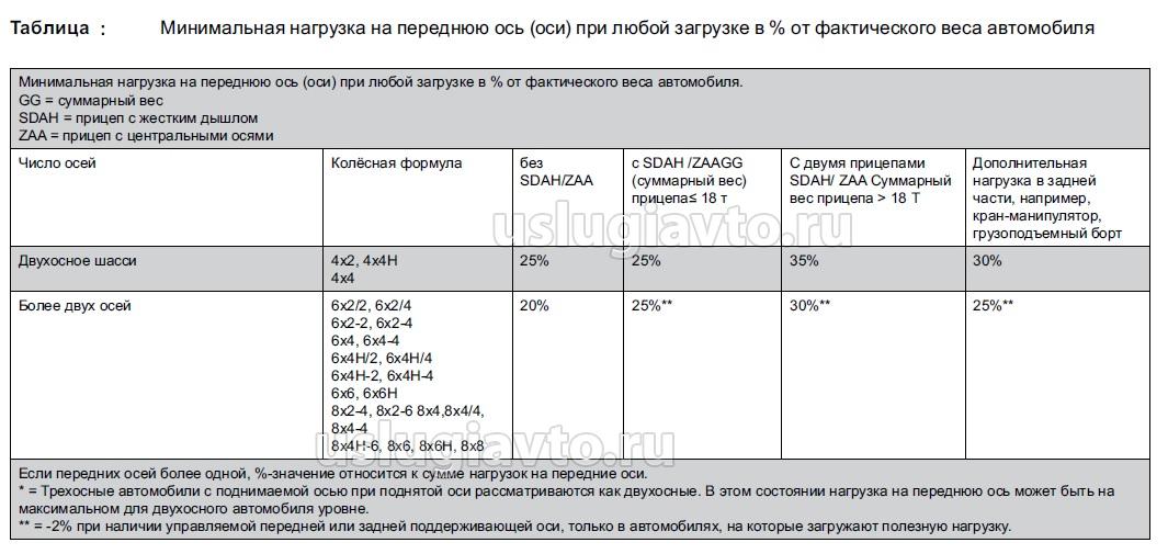

Кто подскажет по ГОСТу максимально допустимый процент разгрузки передней оси (рулевой )при максимально допустимой загрузке задних ведущих осей для грузовых а\м категории N3 ( РММ свыше 12 тонн).рыл ГОСТ Р 52389-2005 но так и не нашел .может не там искал?

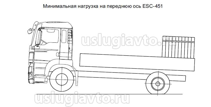

Необходимо обеспечить достаточную устойчивость и управляемость. Не менее 20% от полной массы.
Вот, например, требования МАН.
Минимальная нагрузка на переднюю ось
Для сохранения управляемости при любой загрузке автомобиля нагрузка на переднюю ось должна составлять определённое значение. Соответствующие данные приведены в таблице.
Таблица : Минимальная нагрузка на переднюю ось (оси) при любой загрузке в % от фактического веса автомобиля
При комбинированной нагрузке в задней части, например в случае прицепа с жестким дышлом с краном, требуется более высокий уровень минимальной нагрузки на переднюю ось. Эти величины действительны также в случае, когда в задней части автомобиля имеется дополнительная нагрузка, например

Re: Изменение РММ грузовика в ПТС
Сообщение vm-34 » 21 мар 2016, 21:15
рекомендации производителей это хорошо но ГОСТ то должен быть?

Сообщение peredelkin » 22 мар 2016, 16:08
Вот, нашел!
ГОСТ Р 52389-2005 Транспортные средства колесные МАССЫ И РАЗМЕРЫ Технические требования и методы испытаний
5.4.2.6 В случае, когда транспортное средство категории N нагружено до состояния, при котором его масса равна М, а нагрузка на его заднюю ось (имеющую порядковый номер n) или группу осей (имеющую порядковый номер q) составляет соответственно mn или μq масса, приходящаяся на управляемую ось или оси, должна быть не менее 20 % от массы М.
5.4.2.7 MC не должна превышать М + ТМ.
Сообщение vm-34 » 22 мар 2016, 21:06
спасибо за помощь.еще зайду туда за расшифровками литер но теперь понятно где искать.
