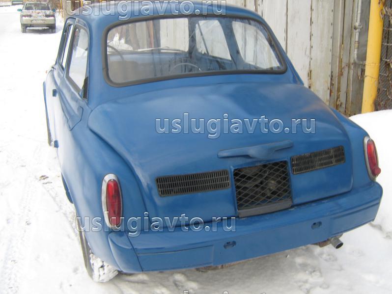

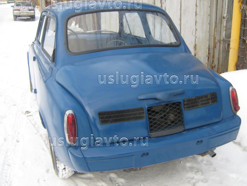

Сообщение Автосам59 » 30 июн 2016, 01:01
Это поворотники как на моем ЗАЗ-965? Да когда-то без проблем проходил ТО (до переделки машины)
Задние фонари родные
Сообщения: 413
Re: Амнистия на переделанный автомобиль
Сообщение Митчелл » 01 июл 2016, 01:09
А где ГРЗ на этом скакуне?
