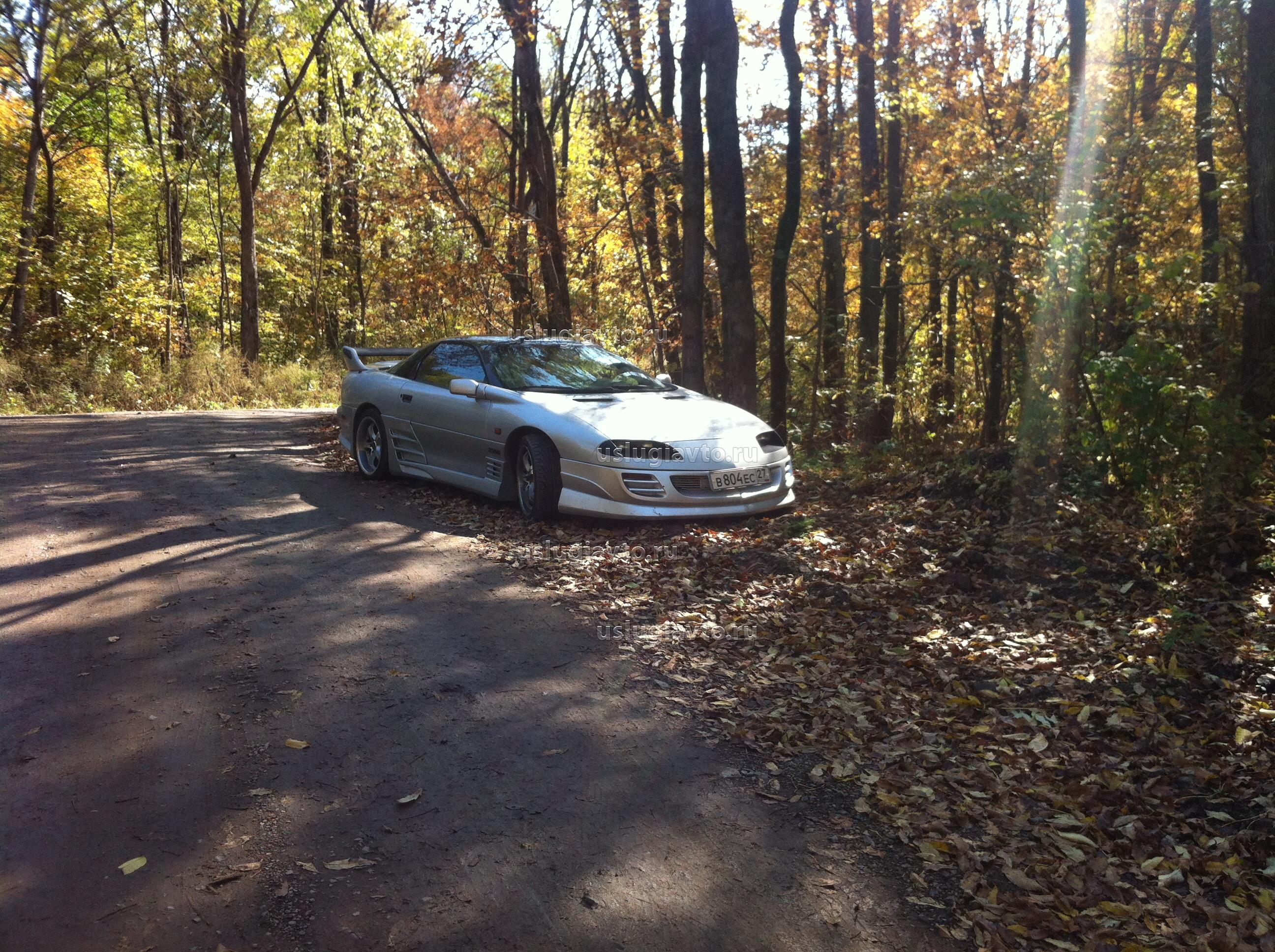

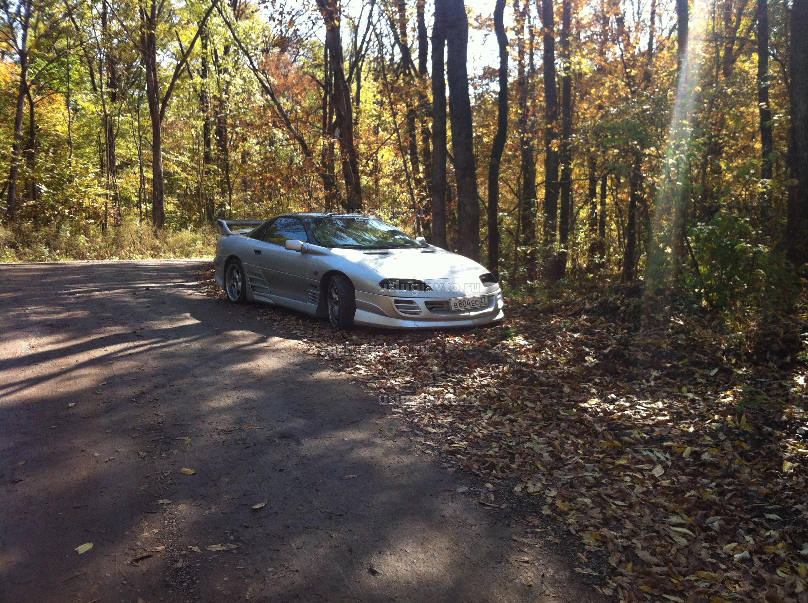

Да ничего интересного собственно и нет. Одним словом сделано в Америке.
У меня у самого шевроле Камаро 97 года, N КУЗОВА - отсутствует,N ДВИГАТЕЛЯ -отсутствует, шасси рама (само собой) отсутствует, только табличка с vin номером под стеклом на двух клепках и все)))
А ну и объем двигателя указан 5700 и все.

Pasha130686, машина супер у тебя..Прямо мечта.
